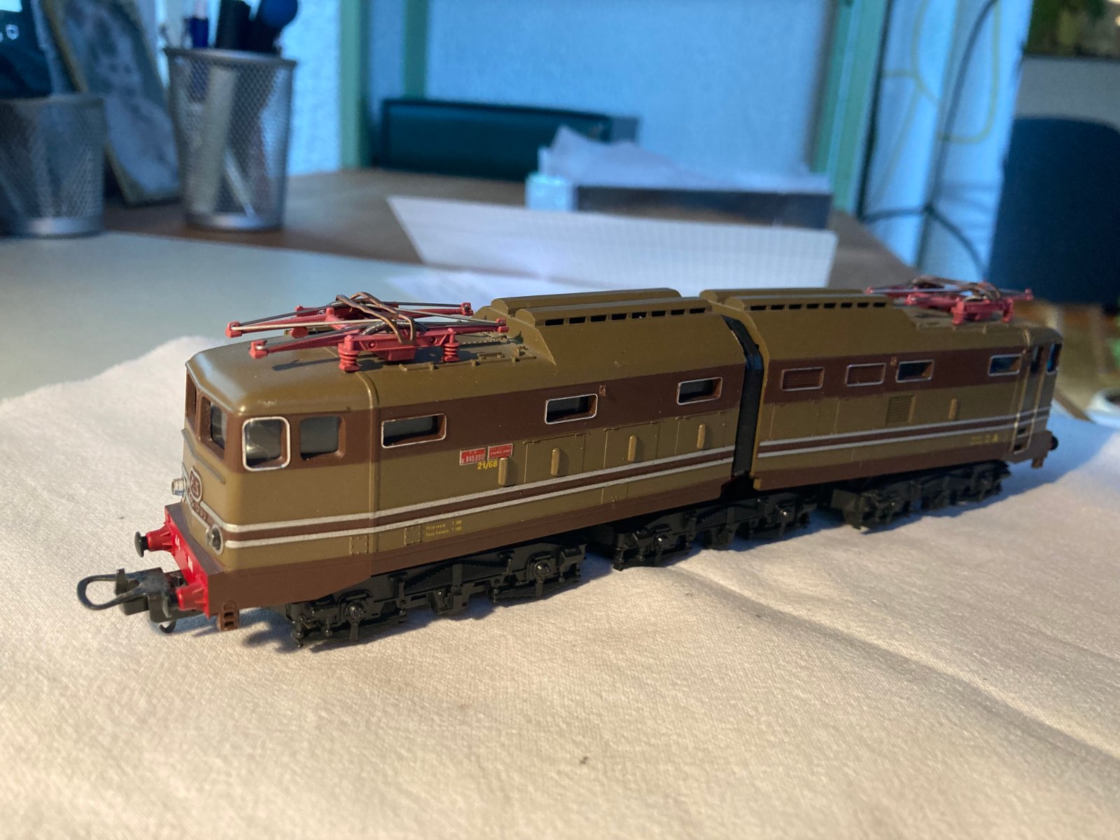

Jeg var så heldig eller uheldig af falde over et helt defekt FS E645 dobbeltlokomotiv fra LIMA på legetøjsmessen i Ejby i oktober. Prisen var så fin, at jeg kunne tillade mig at sige hvad ***, hvis projektet mislykkedes :)

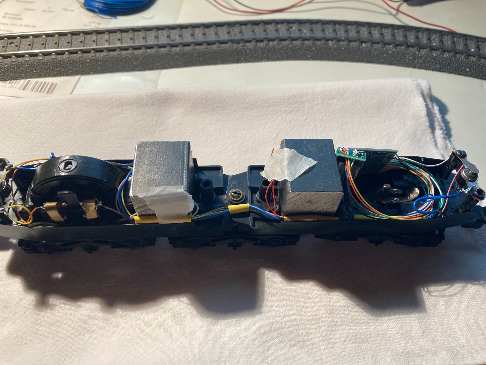

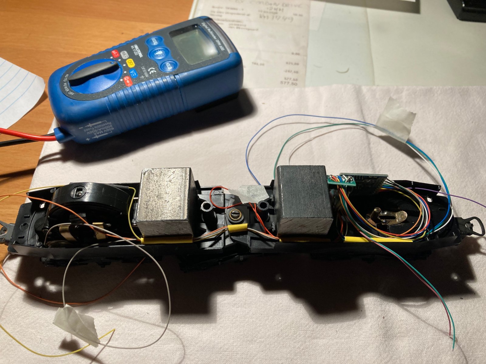

Motoren havde sat sig fuldstændig, men lidt rengøring og smøring gjorde underværker. Med et 12V batteri fik jeg konstateret motoren nu kørte fint og ganske lydløst.

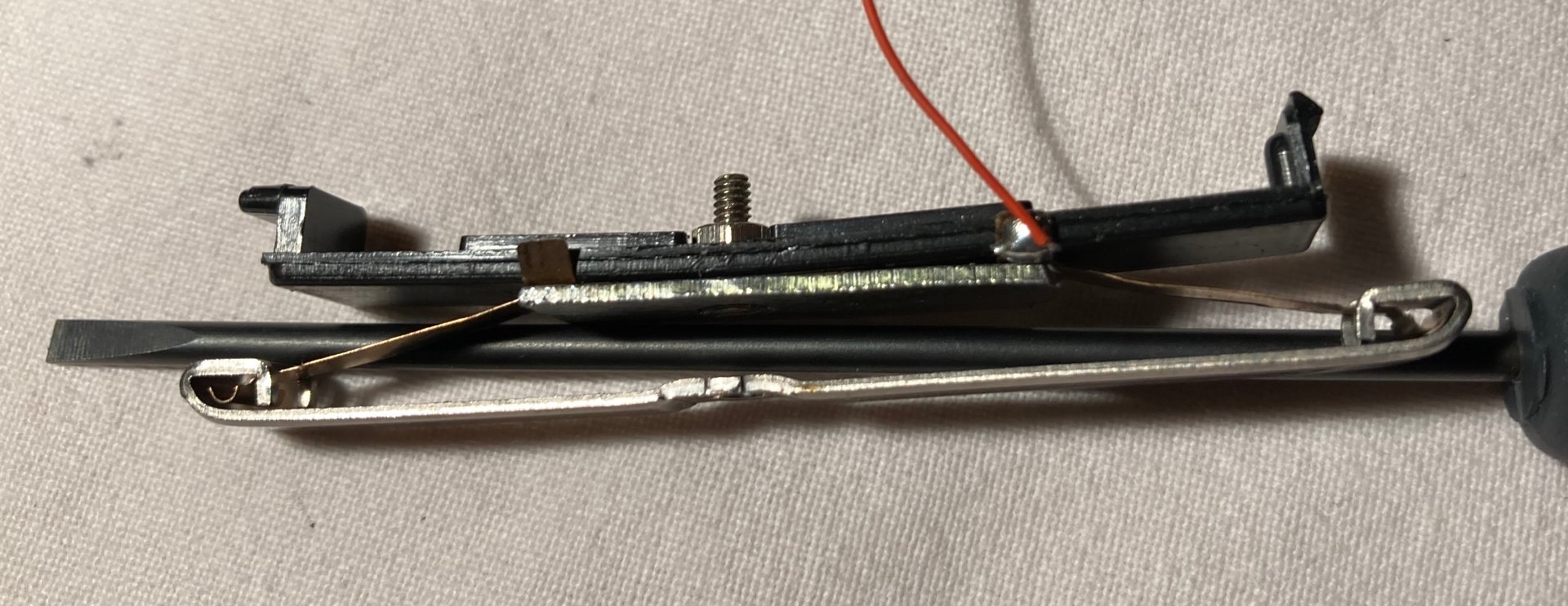

Efter at have prøvet flere slæbesko, valgte jeg at prøvemontere en Märklin 7185 på midterboogieen. Den er rigeligt lang, men ser ud til netop ikke at komme i karambolage med de to yderboogier.
Herefter gik der mange overvejelser med at finde en fornuft kabelføring i mellem de to lokomotiver. En hel del sekundlim og krympefix fra biltema fandt vej som kabelkanaler.
Resultatet blev så godt at der er fuldstændig styr på ledninger at det er helt uproblematisk at adskille og ikke mindst samle lokoet, uden at klemme noget.
Lokoet kører nu perfekt frem og tilbage på programmeringssporet. MEN jeg skal have lavet lidt om på monteringen af slæbeskoen, den holder ikke i længden. Herefter må den ud i den "virkelige" verden og se hvad der ellers skal småjusteres.
Hører gerne hvis nogen har erfaringer med montering af slæbesko på disse gl. Lima'er. Jeg ved godt at de fleste dødsdømmer denne ombygning. Men for mig er det er kvalitetstid :) Jeg kan godt tåle et nederlag.
