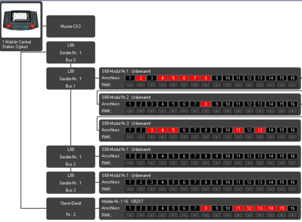

Jeg har lige fået min win-digipet opdateret til premium 2021. Så nu kan jeg bruge min cs3 sammen med win-digipet. Ud over min CS3 har jeg min gamle cs2 tilsluttet som slave. Og der opstår mit problem. Jeg kan ikke finde ud af hvordan jeg får win-digipet til at se det tilbagemeldingsmodul jeg har tilsluttet i s88 bussen (Viesmann 5217). Er der andre der har erfaringer med det?
Jeg synes heller ikke helt at forbindelserne på L88 registreres på den rette bus. De tilslutninger der er direkte på L88 registreres som sidende forrest på bus 1. men win-digipet ser fint tilbagemeldingerne
Tilbagemeldingerne fungerer fint. det er blot overførslen til win-digipet der driller

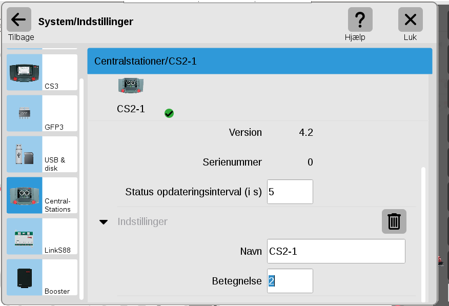

Det lykkedes mig at finde modulet tilsluttet min CS2. Det handlede mest om forskellige navne for CS2 2. Man skal blot på i win-digipets rückmeldungs-konfiguration tilføje en ny slave til CS3. Den skal så have det rette geräte-nummer. Det finder man på CS3 under beskrivelsen af CS2, hvor det er tallet i betegnelse, der skal bruges.
Dette klip skulle vise hvor det aflæses;
i Windigipet ser min konfiguration ud som på dette klip:
Nu skal jeg så bare finde ud af hvorfor forbindelserne direkte på L88 ikke findes på bus 0 men derimod i starten af bus 1. Men som Søren skriver er det nok noget jeg skal have win-digipet til at svare på

Det er lidt pinligt at skulle indrømme det, men fejlen var at jeg ikke havde konfigureret antal moduler på de enkelte LS88 korrekt på min CS3. Jeg havde ganske enkelt ikke tastet længden af de enkelte bus korrekt ind på CS3. jeg nåede heldigvis ikke at få brokket mig til Win-digipet
