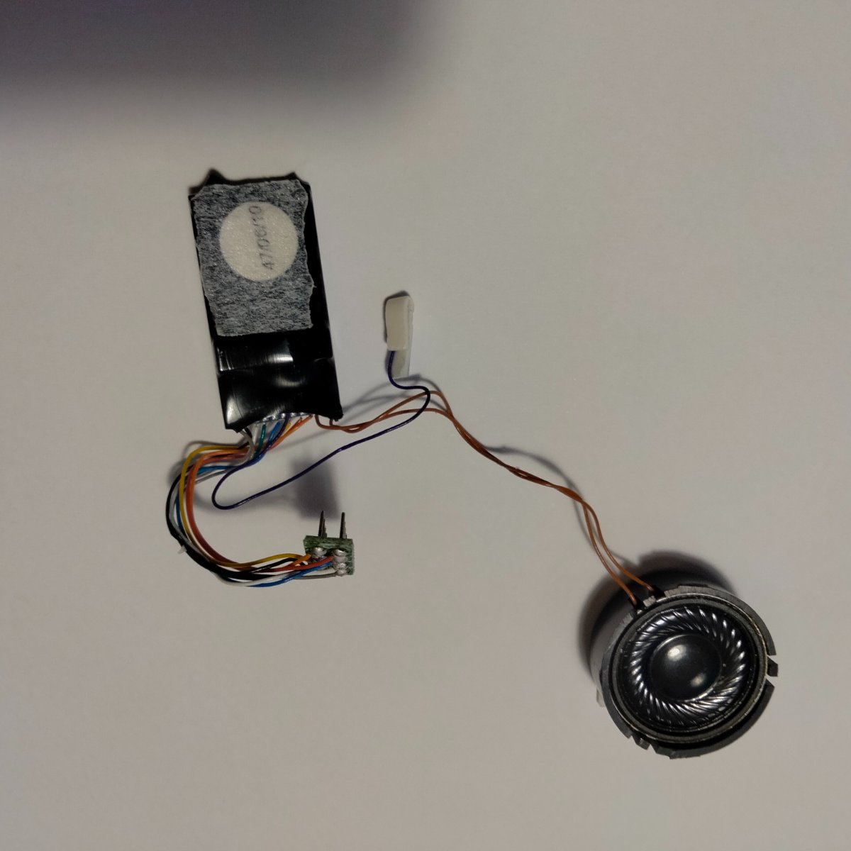

Hej. Lyddekoderen i Nordpilen stoppede med at give lyd. Forhandleren sagde der skulle en ny i. Så gjort. Jeg synes bedre om lyden i den gamle dekoder.
Kan lyden fra den gamle dekoder udlæses. Så kunne jeg evt. komme den over i en anden dekoder.
Kan den gamle dekoder evt. repareres?? Er der nogen som kan udfører dette??
Vedlagt foto.
Mvh. Torstein

Teoretisk set kan man godt reparere en dekoder (jeg har gjort det en enkelt gang).
Hvilken dekoder var i den fra start og hvilken lydfil var i dekoderen?
Hvilken dekoder er kommet i og hvilken lydfil er kommet i?
Har i testet med en anden højttaler?
Nej, man kan ikke læse lyd ud af en dekoder.

Tak for svaret. Har prøvet at skifte højtaler. Der kom kun en krattende lyd så dekoder er sikkert færdig MVH. TF
