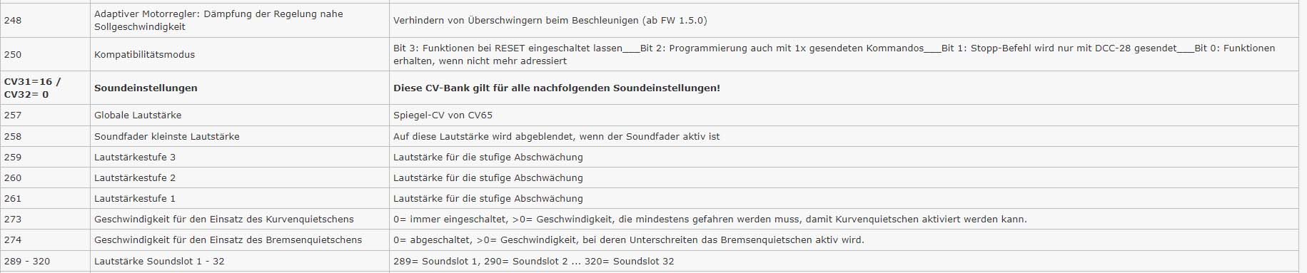

Det er en breaking change i firmware version 1.2.0 for XP 5.1 dekoderen. Hvis du har firmware 1.2.0 så skal du skrive CV31=16 og CV32 = 0: Herefter er der adgang til lydindstillingerne.
CV31=18 og CV32=0 giver adgang til funktionerne.
Du kan udlæse CV7 som repræsenterer versionsnummeret. Hvis den udlæser 2 har du version 1.2.0. Værdien stiger med opdateringerne til dekoderen.
I princippet har de lagt 14 til alle værdierne i CV31.
PIKOs hjemmeside indeholder oplysningerne om ændringerne. Du kan læse med i oftest stillede spørgsmål om det digitale. Her er det første svar i listen. https://www.piko-shop.de/en/fragen-zum- ... ystem.html

Det er jo lige der det står, perfekt. Det giver jo netop svar på spørgsmålet, plus mere😃
