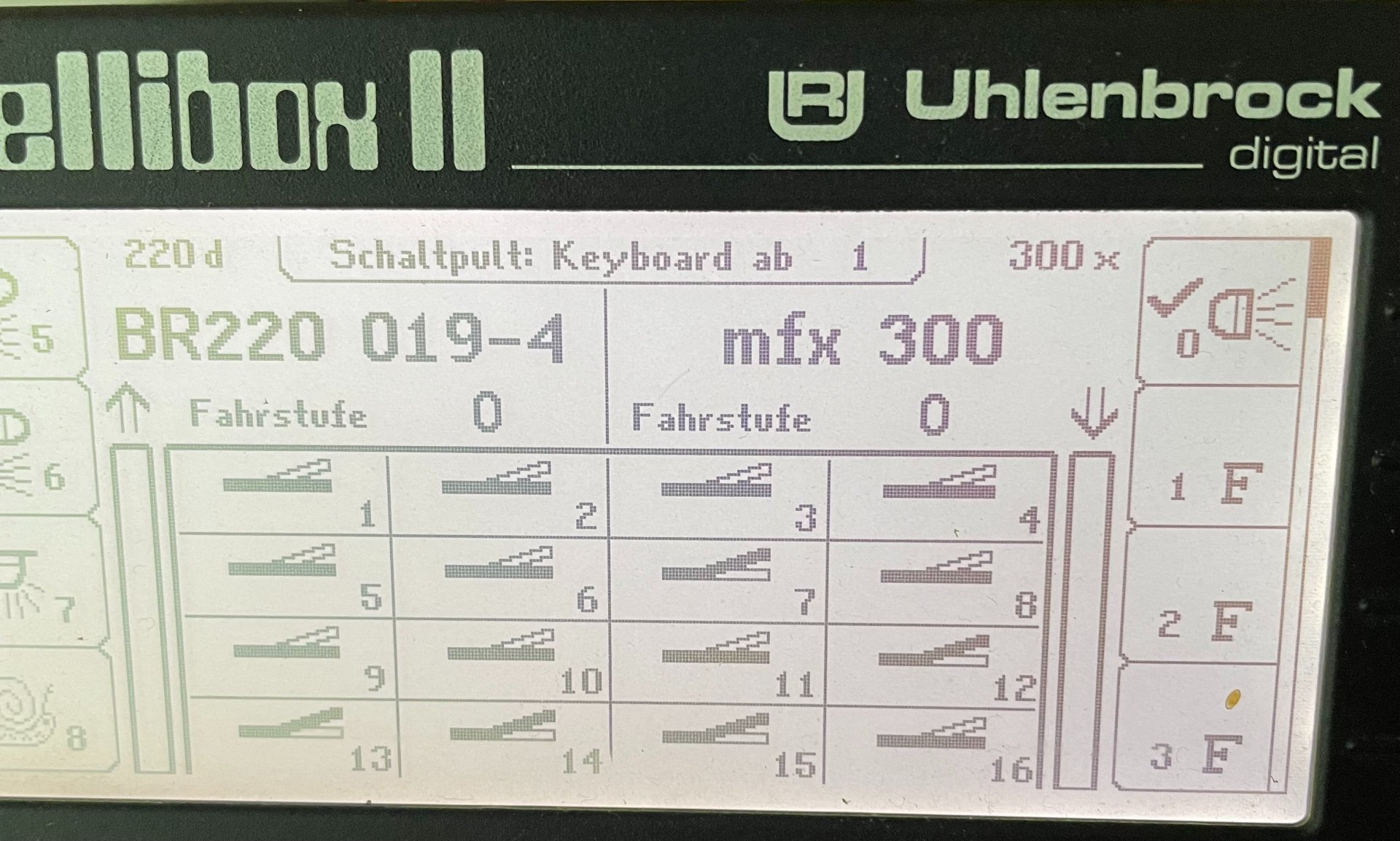

Jeg har fået PIKO ICE BR 412 (51403 AC)
Samtidig har jeg fået Uhlenbrocks Mfu Modul (65110)

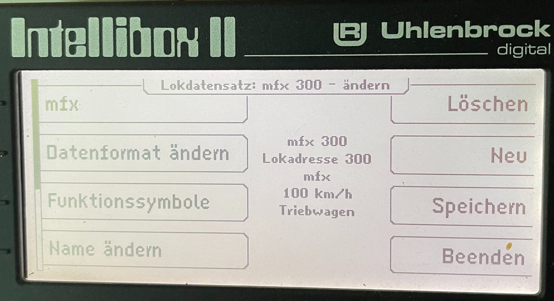

Nogen der ved hvad jeg skal gøre for at ændre adresse. Når jeg tænder for IBII blinker Mfu modul og finder BR412 og giver det adressen 300x (x=mfx) det er jo fint, alle F funktioner er der også. Jeg vil give det adressen 412, men kører jeg så stammen på programmeringsspor kan den ikke læse sættet?
Sletter jeg sættet på IB, finder den det uden problemer, igen med adressen 300 når Mfu modul starter op.
Hvad kan jeg gør for at få kontakt til decoder på programmeringsspor? Hvad overser jeg ?
mvh Torben

MFU modulet kan kun læse mfx, ikke skrive.
Og du kan ændre DCC adressen lige så tosset du vil, den bruger mfx ikke til noget.

Hvis du vil registrere den med mfx, kan du kun få den adresse mfu modulet og dekoderen forhandler sig frem til.
Hvis du vil køre under DCC, kan du bestemme adressen selv og programmere den under DCC, men den vil ikke blive brugt under mfx.
Med andre ord - vil du bestemme adressen, skal du ikke bruge mfx (dit mfu modul er overflødigt).
Hvis dekoderen ser et mfx signal og er koblet til digitalstationen med den, kan du slet ikke få lov til at programmere DCC..

Du kan bare slå mfx protokollen fra på din intellibox, så ser dekoderen ikke noget mfx signal og er i DCC modus.
Uhlenbrocks mfu modul er i mine øjne lidt noget juks, for alt du kan er automatisk tilmelding (og centralen kan sende mfx ud i sporet), men har ikke de features som andre mfx centraler har med programmering osv..
Mit klare råd til dem der gerne vil udnytte mfx: køb en Märklin central, så er du sikret fuld kompabilitet med mfx protokollen.

Nu har jeg fjernet mfu modulet fra ib, sat special options 815=0 samt 466=0 !
Jeg kan fint læse dekoder CV klar tekst, den siger 412 på adressen men loket reagerer ikke.
Er der noget andet jeg "mangler" ?
Så lykkedes det endelig !! Jeg fandt ud af CV 12 havde værdi 255, den gav jeg værdi 4 (Bit 2=1 Datenformat DCC ein)
så var der forbindelse og alt er godt.
Jeg har nu fjernet Mfu modul, for er det mon ikke en form for "fiktiv" adresse den giver lokomotiver? Så vil jeg jo
komme i problemer med Lissy sender/modtager der så ikke vil reagerer!
Så modul er afmonteret og tror ikke det kommer på igen :)
