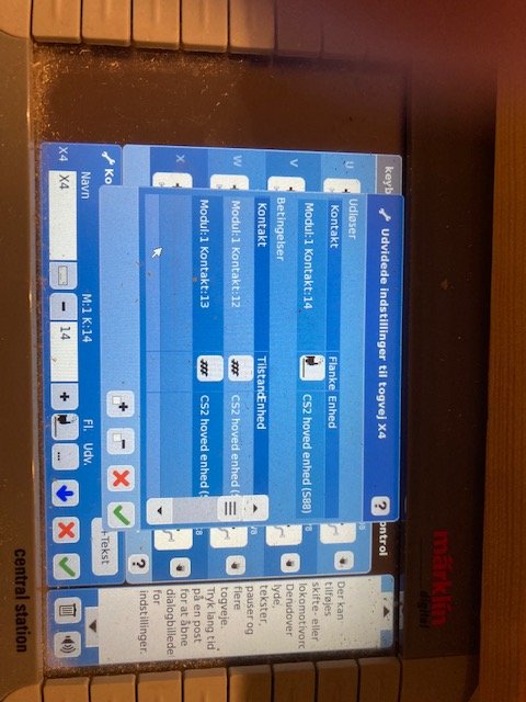

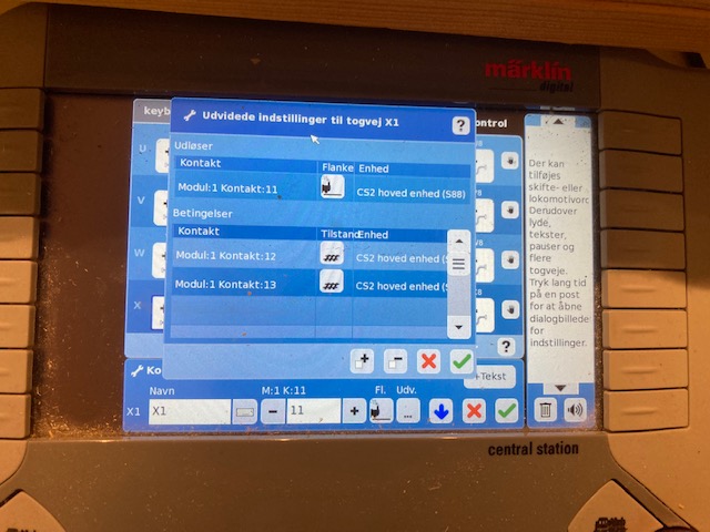

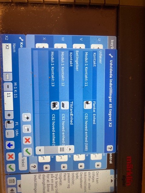

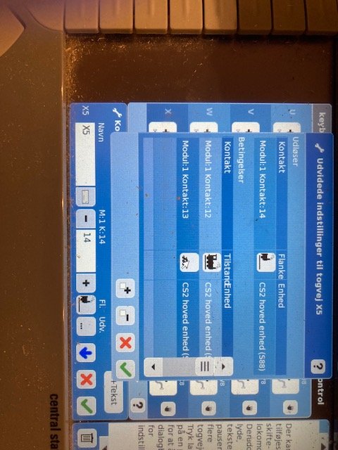

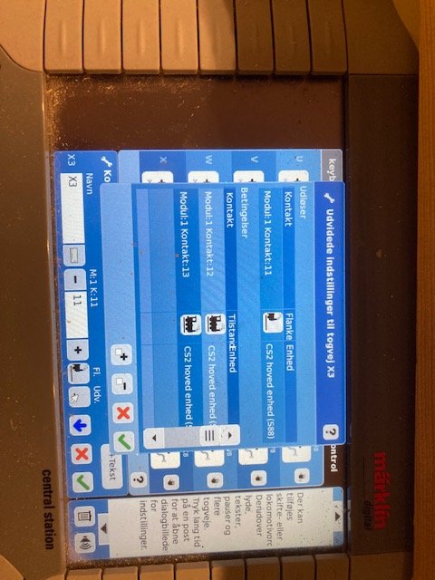

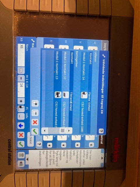

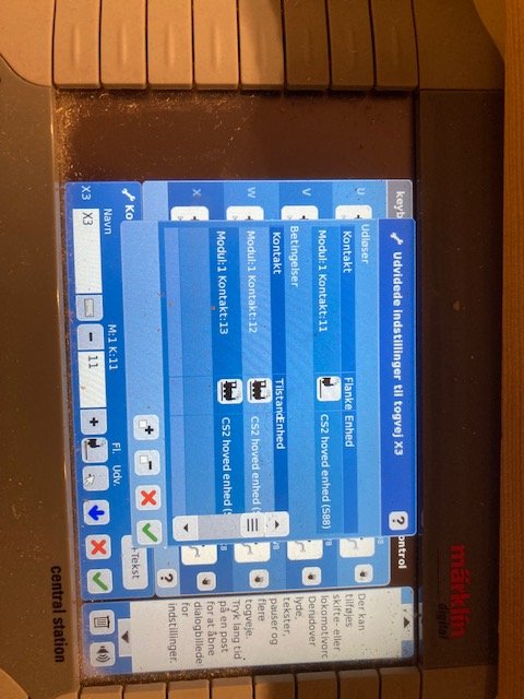

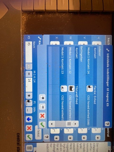

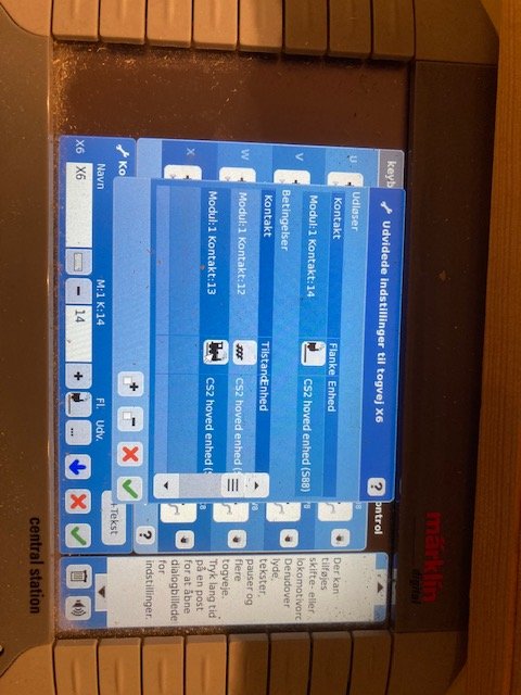

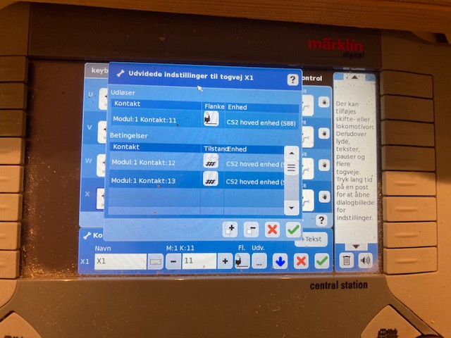

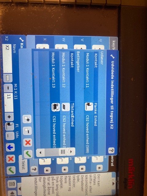

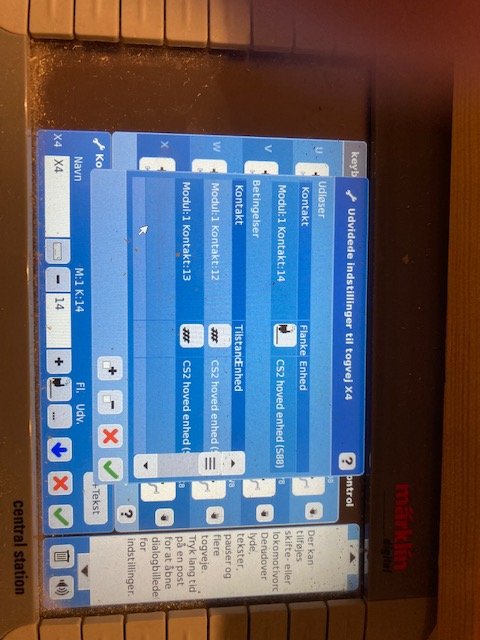

Som jeg ser det har du ret. Du får simpelthen ikke sat dine betingelser rigtigt. Jeg har lavet 6 hændelser som hvis du har dem alle aktive skulle løse dit problem.
Hændelse X1: Stil sporskifte lige, tænd lys sæt, signal på grøn
Hændelse X2: Stil sporskifte drej, tænd lys, signal på grøn
Hændelse X3: Signal på rød
Hændelse X4: Sluk lys, stil sporskifte på lige, signal på grøn
Hændelse X5: Stil sporskifte lige, signal på grøn
Hændelse X6: Stil sporskifte på drej, Signal på grøn
BEMÆRK INDSTILLINGERNE FRO DE ENKELTE KONTAKTER UNDER UDV.
Derudover skal du selvfølgelig have en hændelse som sætter signalet på rød hvis begge spor er optaget.
Rigtig god fornøjelse.
