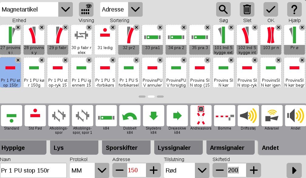

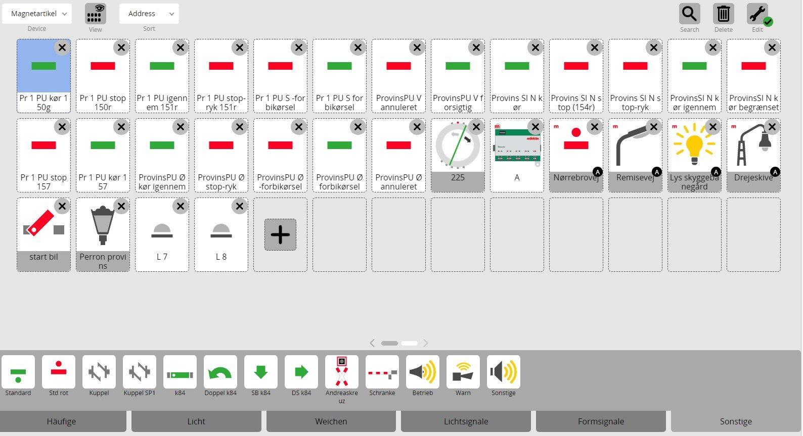

Jeg har lagt de enkelte signalbilleder ind som taster
Adressen på qdecoderen er sat ved hjælp af programeringsknappen på qdecoder

Jeg skulle måske lige supplere med at min Qdecoder er en Z1-16 med signaludvidelse.
Den er programmeret til at starte med adresse MM 150 (altså ikke DCC). Den er konfigureret med et PU signal (type 127), et SI signal (type 104) og endnu et PU signal.
Programmeringen er lavet fra min gamle Intellibox, med den metode som Qdecoder kalder "Schnellprogrammierung mit Taster. Jeg ved ikke om den mulighed stadig findes på de nyere Qdecodere. Programmeringen kunne formodentlig foretages med andre centraler, men jeg fandt det nemmere at være i kontrol med det simplere interface fra Intellibox
