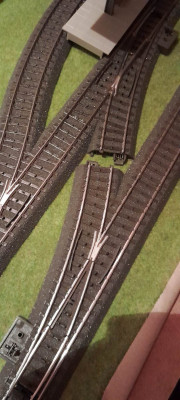

Er der nogen, der kan hjælpe. Jeg har ikke hjerne til at finde ud af, hvorfor de to sporskifte her ikke kan nå hinanden.
Det er en ganske, almindelig R2, der skal forbinde R1, og så med den ændring, at jeg i hver ende af R2 har placeret et sporskifte/hhv 18 centimeter skinne - i stedet for 077 - for at kunne komme ud på bord 2.
Det tyder på at har fået byttet en 172 mm skinne med en 188 mm skinne, eller omvendt.
