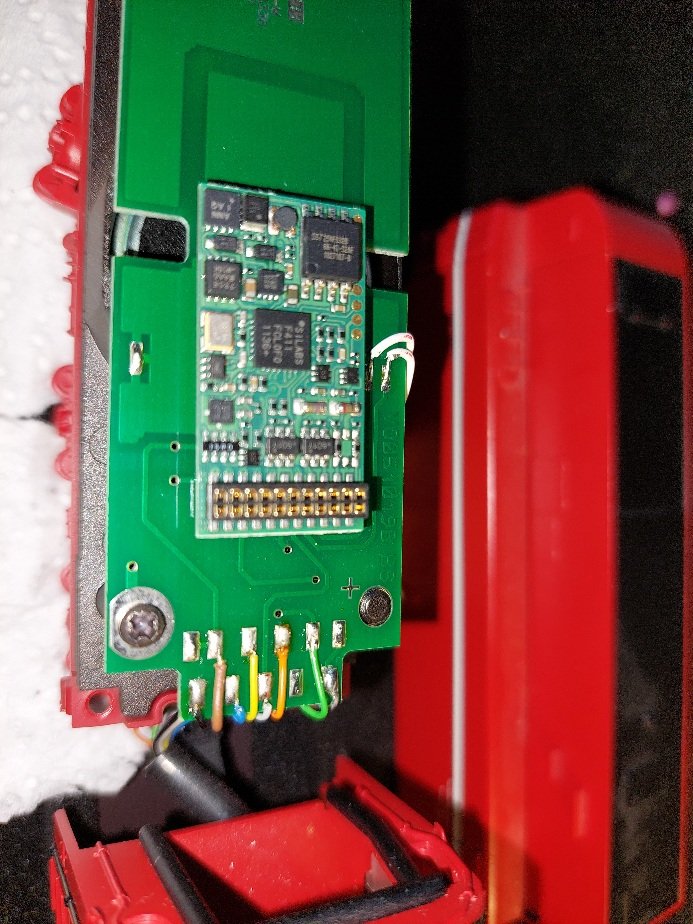

Jeg har en BR10 Märklin 379082 med decoder som foto.
Jeg har tænkt mig at udstyre den med en telex kobling, er der nogen der kan skaffe et diagram der viser hvad der er aux 3 og 4

Takker for oversigt men må bede om din hjælp til at "oversætte"
Hvilke "af de ubestykkede" , er aux3 og aux4,
Mogens
Indlæg: 4480
Re: Diagram til decoder
Dem der har forbindelse til de to pins i stikket som er Aux 3 og 4.
Du kan sikkert finde dem med et simpelt måleinstrument der kan måle ohm.
Alternativt tager du et skarpt billede af begge sider af printet uden dekoderen monteret.
Er du sikker på at Aux 3 og 4 er forstærket på din dekoder?

Ad forstærket aux.
Det har jeg lige præcis læst på Hghmoba.de, at der eksisterer en decodervariant af min og der beskrives aux 3 og 4 som forstærket, og der er duagram mm men det er jo en variant.
Jeg har også læst mig til på Hgh moba.de at hvis den ikke er forstærket så kan jeg ikke tilslutte en telexkobling.
Så jeg vil da spørge märklin herom og så lige tage mit ? med hvis de altså "vil" svare.
Så vi må se hvad der kommer.
Men tak for indsatsen.

I stedet for at skrive til Märklin, kan du måle dig frem til det.
Mit bud er at din dekoder er uden forstærkning, fordi der er en “tom plads” til en lille 6 benet chip.
Hvad er det for en decoder?
Skriver hgh noget om det

Har et måleinstrument men hvor til skal pindene holdes , til en tom og så den orange
Har ikke prøvet at måle på platiner

Hej Mogens
det er en svær opgave du har stillet os.
Jeg har set på min DSB N205 37831 fra 2010, og dekoderen der sidder i ligner den der sidder i din BR10.
Når jeg ser på dekoderen, så ligner den en dekoder som ESU leverede til Märklin, men når man ser i fabrikant ID, så står der 131, og det mener jeg er Märklin.
Det er ikke min forventning at de dekodere Märklin brugte på det tidspunkt, havde forstærket AUX3 og AUX4 udgange, men jeg er ikke helt sikker.
Man kan godt bygge en lille forstærker til AUX3 og AUX4, men så skal man også være god til elektronik og god til at lodde.
I min skuffe har jeg et ESU print liggende (51968) hvorpå der kan sættes en 21MTC dekoder som din, og dette print har forstærkede udgange på AUX3, AUX4, AUX5 og AUX6. De små 6 benede SMD "forstærker kredse" der sidder på dette print er mærket "601S", men jeg har ikke fundet ud af hvad der er i dem.
Måske er det den letteste løsning at købe sådan et print, selvom det stadig er nogen nem ombygning.
Mvh Per

Hej Per
Ja det tænkte jeg nok jeg pusler kun med det fordi jeg købte et sæt telexkoblinger og havde succes med at sætte den ene på min N maskine hvor den oprindelige decoderhavde en ledig F2, (koblingen virker med lukketid på 2 -3sekunder, jeg vil jo ikke brænde den af).
Jeg har på hgh.de læst at netop denne plstin er ESU variant lavet til Märklin.
Fra samme hjemmeside har jeg fundet en tegning der viser en variant af mit platin.
Og har konstateret at der er aux 3 og 4 ledig, af det jeg så har læst fremgår at det uklart om de er forstærket.
Der med at bygge selv, næh der rækker jeg ikke ud efter og det står heller ikke mål med det jeg havde tænkt.
Så det bliver da bare på er af mine andre koblingen kommer på.
PS. 131 er märklin det har jeg lært i dag.
Så tak for din tid.
