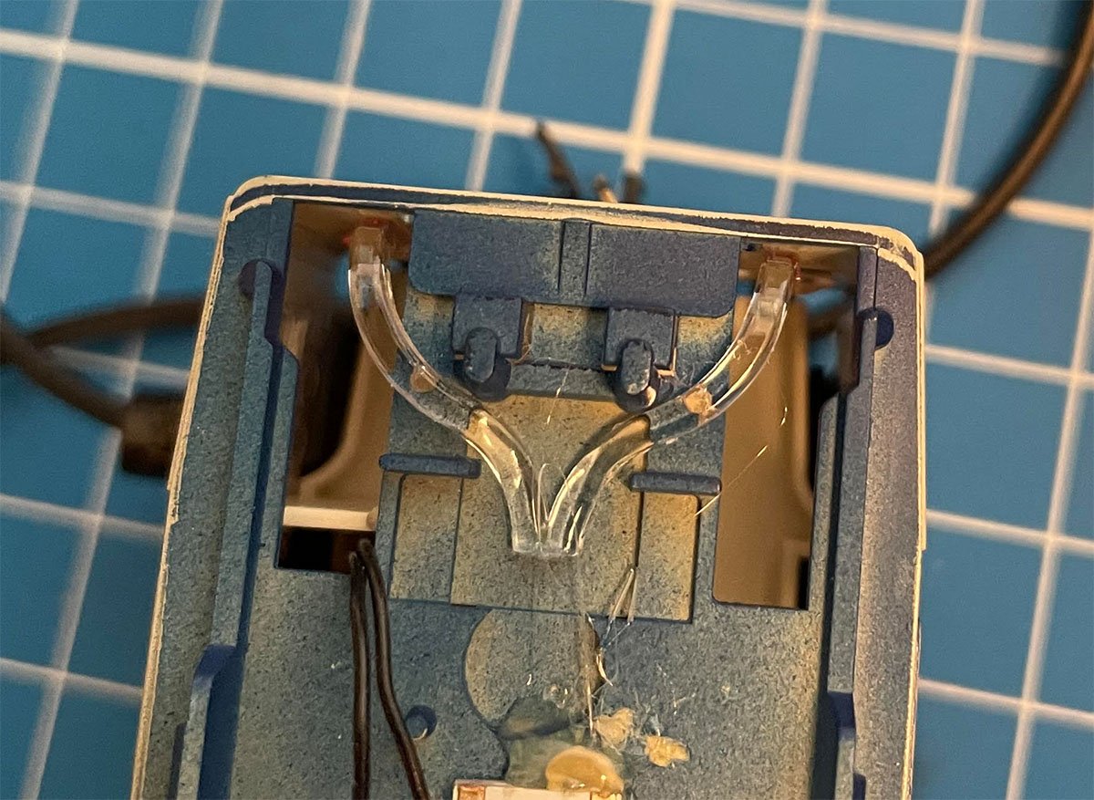

Hvad giver bedst lys? Jeg har fået denne Roco vogn hvor jeg vil
monterer slutlys. Der er indbygget disse lysledere (eller hvad de nu hedder)
Jeg forsøgte med en smd diode med varmhvid giver meget svagt lys i slutlys. Hvad bør jeg gøre
for at få bedst/naturligt slutlys? Ved godt jeg kan fjerne den og sætte røde dioder ned i selve lyskasserne
men kunne de installerede ledere bruges var det jo den nemmeste løsning :-)
Mvh Torben

Jeg tror da at smd dioderne er den rette løsning. evt. en til hver lysleder. Jeg har selv brugt tofarvede smd til en styrevogn (hobbytrade CLS), og kan således skifte mellem rødt slutlys og hvid lanterne. De fleste smd LED er ret retningsbestemte, så husk, at de skal lyse direkte ind i lyslederen

Prøver med 2 smd dioder på hver lysleder. Må tjekke at de lyser direkte ind i lysleder.

En stor rød lysdiode, der lyser ind i enden af lyslederen, så skal der nok komme lys!
Her har jeg lavet det med en 5 mm lysdiode.
https://moppe.dk/lysrocic.html
