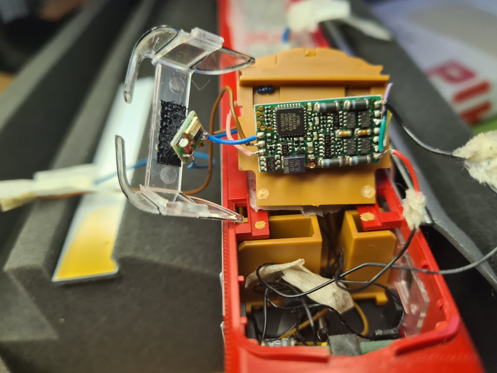

Som jeg husker det, fik jeg for snart mange år siden via en daværende forhandler sat en funktionsdekoder (vist Zimo) i styrevognen til indvendig lys i hele toget og lys i førerrummet på styrevognen. De blev med adresse 63 (den samme adresse som motorvognen) indtastet på F5 og F6.
Det virkede perfekt.

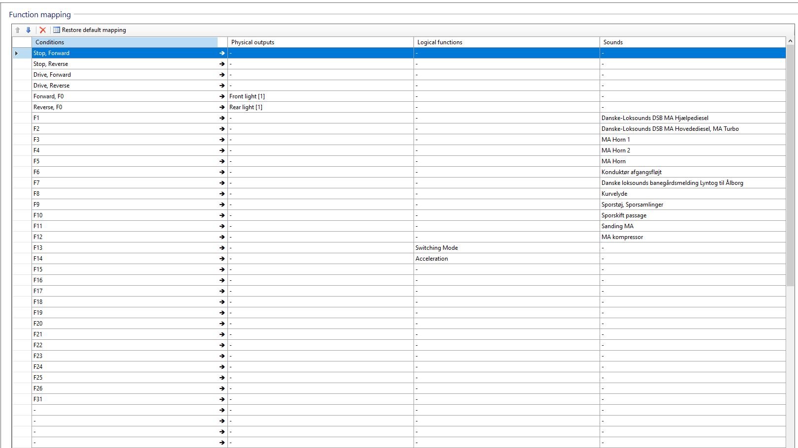

Nu har jeg imidlertid haft lyst til at forbedre lyden og har anskaffet mig en ESU Loksound5, 8-pin med lyd fra Danske Loksound (DLS). Den nye Loksound5 har langt flere funktioner. Det vil sige, at der er nye og andre funktioner på F5 og F6 på den nye lokdekoder henholdsvis konduktørfløjt og banegårdsannoncering.
Resultatet er, at der nu er to forskellige lyde/lys på samme funktionstaster F5 og F6.
Min tanke er nu om jeg kan indsætte en ny funktionsdekoder, som jeg kan programmere via ESU programmer, så indvendig lys i hele toget og lys i førerrummet på styrevognen er på fx F15 og F16, som ikke er brugt på den nye loksounddekoder.
Se oversigt over funktioner på den nye Loksound5 med DLS lyd.
PS: Den lille funktionsdekoder, som sidder i førerrummet på styrevognen kan jeg ikke aflæse i ESU programmer andet end firmanavnet Zimo og CV1).

Hvis du gerne vil bibeholde funktionerne på F5 og F6, kan du også lave om i funktioner i den nye lyddekoder….

Jeg har forsøgt at tage et billede af styrevognen. På funktionsdekoderen er klippet flere ledninger. Til venstre ses Führerstands belysningen. Det ser altsammen lidt rodet ud.
Dekoderen viser via min TwinCenter:
CV1 = 63
CV250 = 255
CV7 = 0
CV65 = 255
Jeg håber, mit indlæg kan hjælpe.

Hmmm, den dekoder kan jeg ikke genkende.
Hvad er CV8?

CV8 = 99.
Det er så vist Lenz efter de CV oversigter, jeg kan finde. Men hvilken udgave ved jeg ikke.

Nå, spurgte om hjælp og fik et link til dette dokument der viser billeder af de forskellige Lenz dekodere
https://www.lenz-elektronik.de/pdf/Deco ... lle_01.pdf
Her kan man se at det er en LF101XF dekoder. Brugsanvisningen er her:
https://www.lenz-elektronik.de/pdf/b_10104_def.pdf
I følge den kan du kun styre med op til F12 på dekoderen.
Det vil sige at skal du bibeholde dekoderen, skal du flytte på funktionerne på din lyddekoder, så du har F5 og F6 ledig.
Samtidig skal du vel også have førerrumsbelysning i motorenheden?

Kan du selv flytte lydene væk fra F5 og F6 til en ny position?
Når du har gjort det, så skal vi nok finde ud af at få lavet en udgang til førerrumsbelysningen :-)
