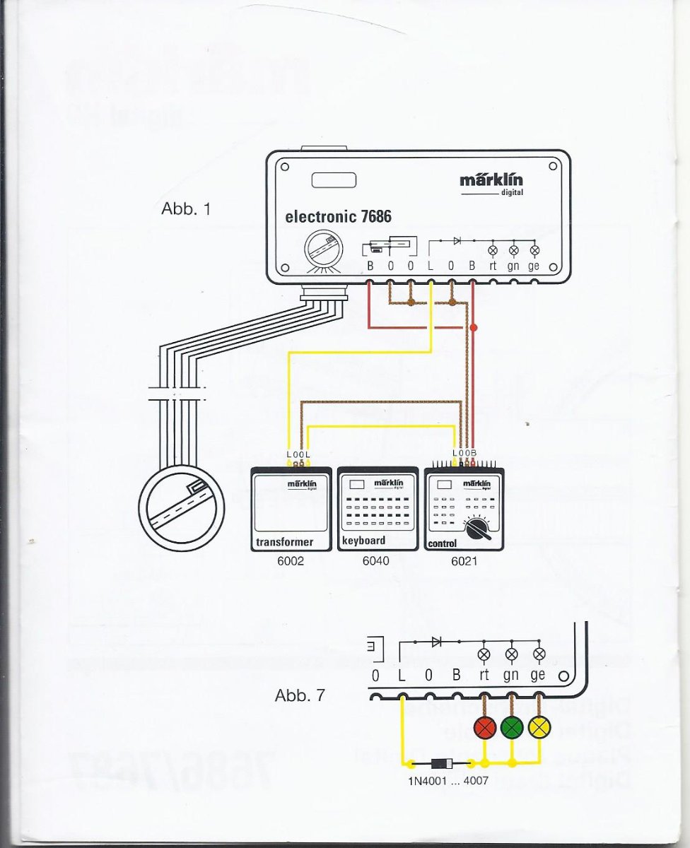

Kan nogen hjælpe mig med tilslutningen af 7686 decoderen til min CS3? Det er den gamle model med strømforsyning via en L tilslutning. Den tilhørende vejledning er fra før centralstationernes tid, og har denne anvisning:
Det har jeg dog ikke turdet overføre, da det lægger op til at bruge samme strømforsyning, og det er vist ikke godt med CS3. Så i stedet har jeg brugt en selvstændig transformator til drejeskiven. Det fungerer umiddelbart, bortset fra at jeg ikke kan omprogrammere drejeskiven. Dej kræver afbrydelse af strømforsyningen, som cs3 håndterer ved at aktivere nødstop, men det afbryder jo ikke i min opsætning. På de nye dekodere findes L tilslutningen ikke. De forsynes fra det digitale signal.
Er der nogen, der har erfaringer med de gamle decodere og CS3
