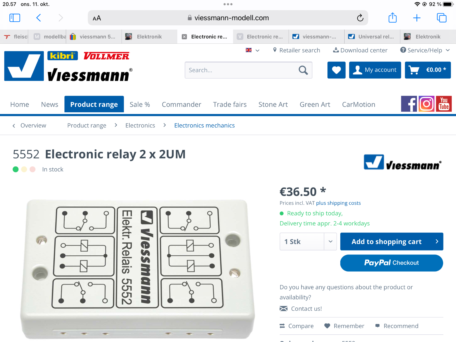

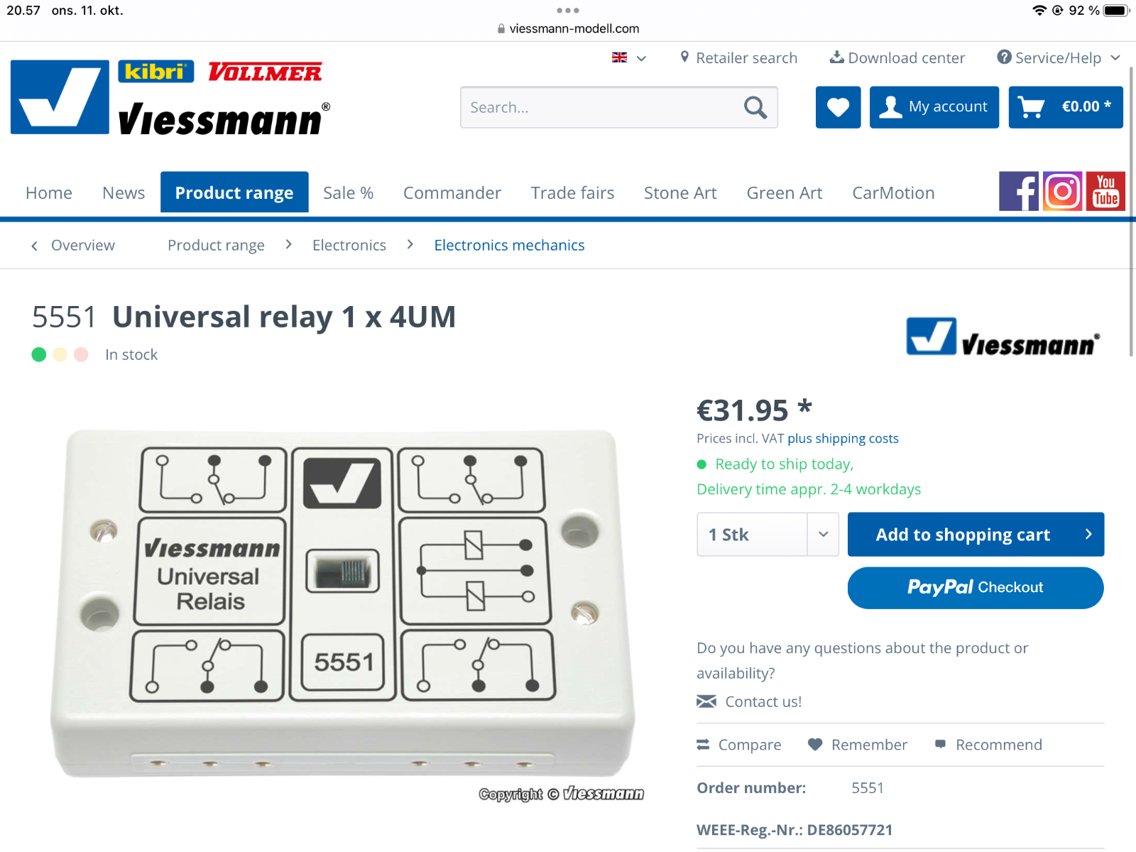

Jeg har et spørgsmål til det som de kalder 2 spolet relæ med 2 kontaktsæt inde på jernhesten.
Kan viessmann 5551 bruges og er viessmann 5552 og bruges ,da det ser ud for mig ,at man har “sat” 2 stk 5551 ind i sammen boks.

5552 er et meget lækkert lille relæ som kan stilles med enten en kontrolpult, kontakt, decoder eller reedkontakt. Der er to inputs, som hver skifter to relæer.
Det er meget velegnet til blokstyring, da du både kan outputte strøm til signalet og strøm til sporet.

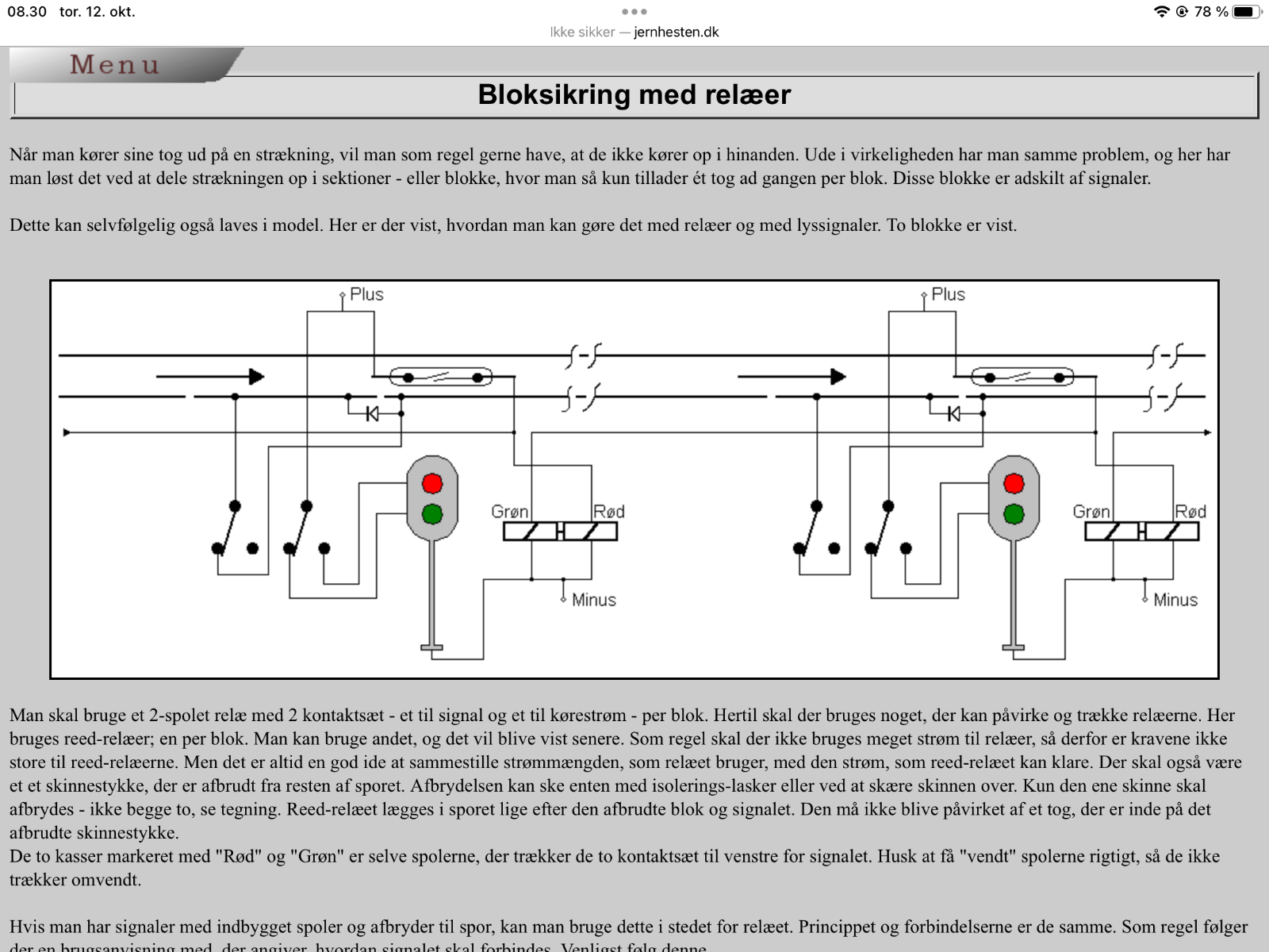

Kunne man være så heldig du havde en god tegning til blokstyring med Reed kontakter.
Jeg kan forstå 5552 er god og bruge,men 5551 kan den også bruges hvis man ikke lige kan skaffe den anden.
Forklaringen må gerne udpensles da elektronik er en ny verden for mig
Hvormange blokke kan 5552 lave
Hvormange kan 5551 lave
Den tegning fra Jernhesten, som du selv har uploadet, beskriver netop hvordan du gør det med Reed kontakter (som et eksempel, der er flere måder du kan lave det på).
Ja, 5551 er næsten magen til 5552, men der har du kun ét input og 4 outputs. Dvs. du skal bruge 2 x 5551 for hver gang du kan nøjes med én 5552.
Så det er prismæssigt bedst at benytte 5552.

Lige en undren mere.
Det to der ligner s,'er og et minus ,hvad skal de betyde
Indlæg: 5293
Re: Blokstyring i følge jernhesten.dk
Det betyder vel blot at der kan være en større afstand mellem delene end tegningen giver udtryk for.

Lige en ting mere
Dioden på jernhesten tegning ,så man lige kan bakke og samle vogne op .
Hvor stor og hvad hedder den
