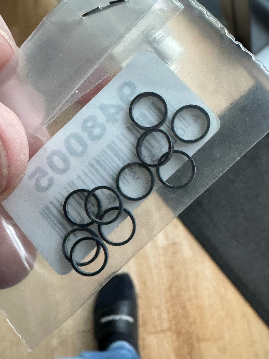

Jeg har købt et Fleischmann ranger-lokomotiv 722482 og det kører rigtig fint - bortset fra, hvis det skal op af stigninger, så kniber det lidt, så "fedter" hjulene rundt.
Jeg fandt ud af, at der skulle sættes trækringe på - for at løse problemet. Hvordan kan det egentlig være, der ikke er det i forvejen?
  • Hvilke hjul skal de side på?
Jeg måler hjulene og finder nogle trækringe. Meeen jeg bliver i tvivl om der er plads. Der er ikke meget mellem hjul og "bremseklodserne" på hver sin side.
  • Hvordan får jeg dem egentlig på?
