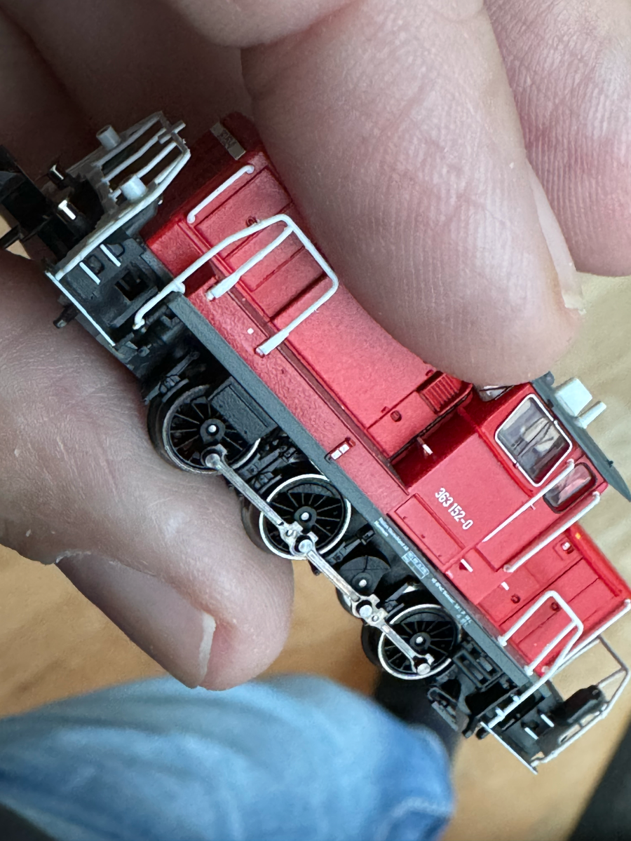

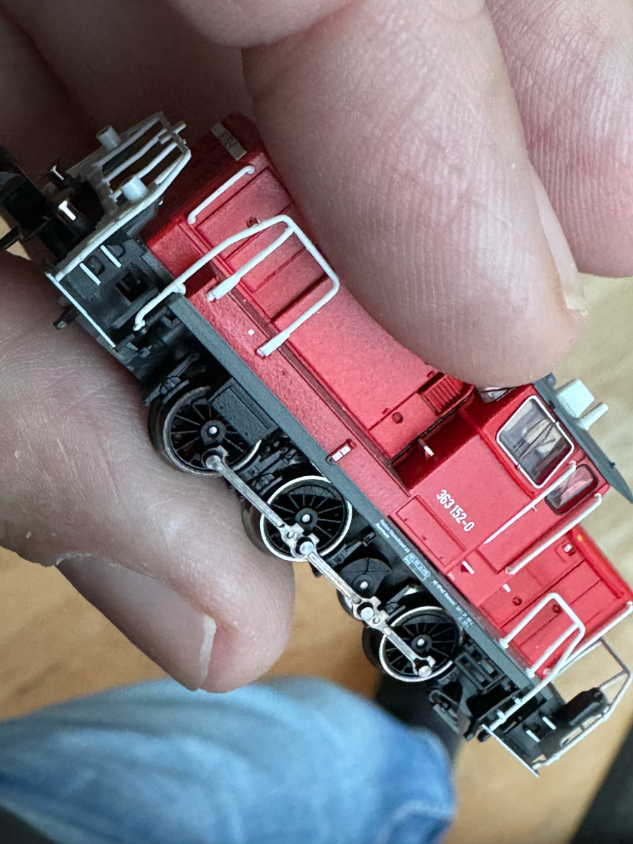

Jeg har købt et Fleischmann ranger-lokomotiv 722482 og det kører rigtig fint - bortset fra, hvis det skal op af stigninger, så kniber det lidt, så "fedter" hjulene rundt.

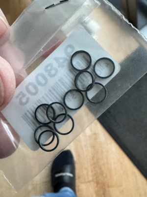

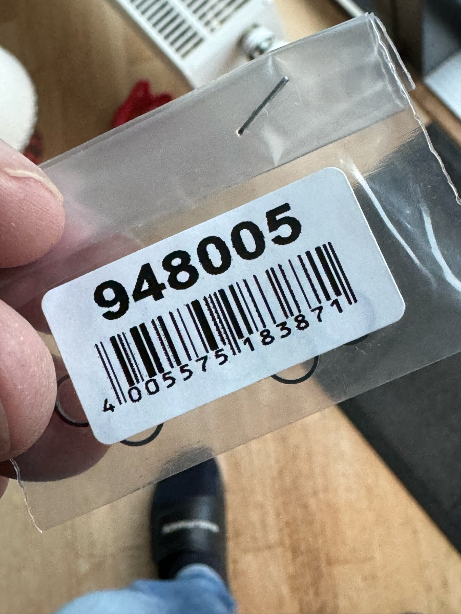

Jeg fandt ud af, at der skulle sættes trækringe på - for at løse problemet. Hvordan kan det egentlig være, der ikke er det i forvejen?
Hvilke hjul skal de side på?

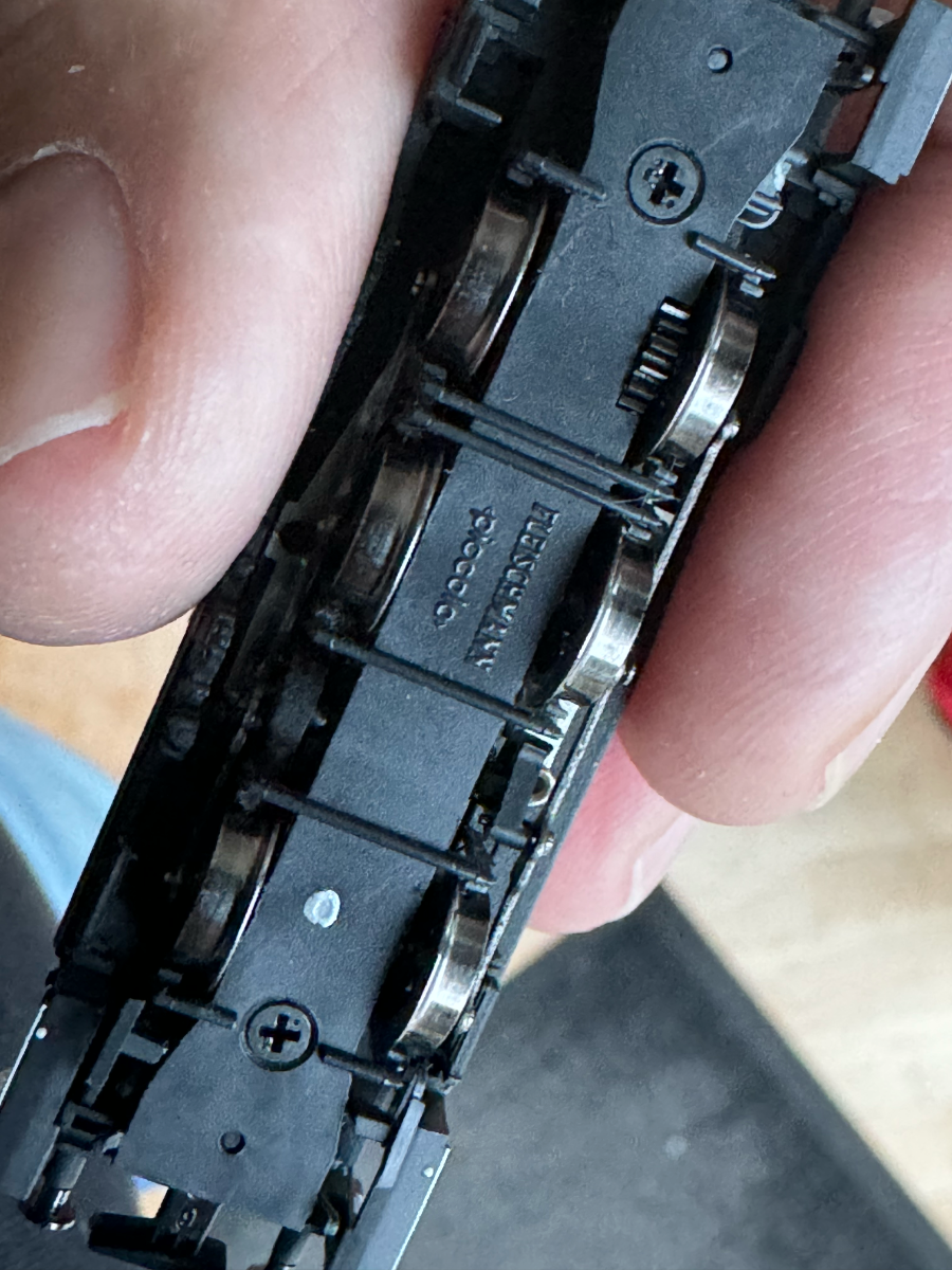

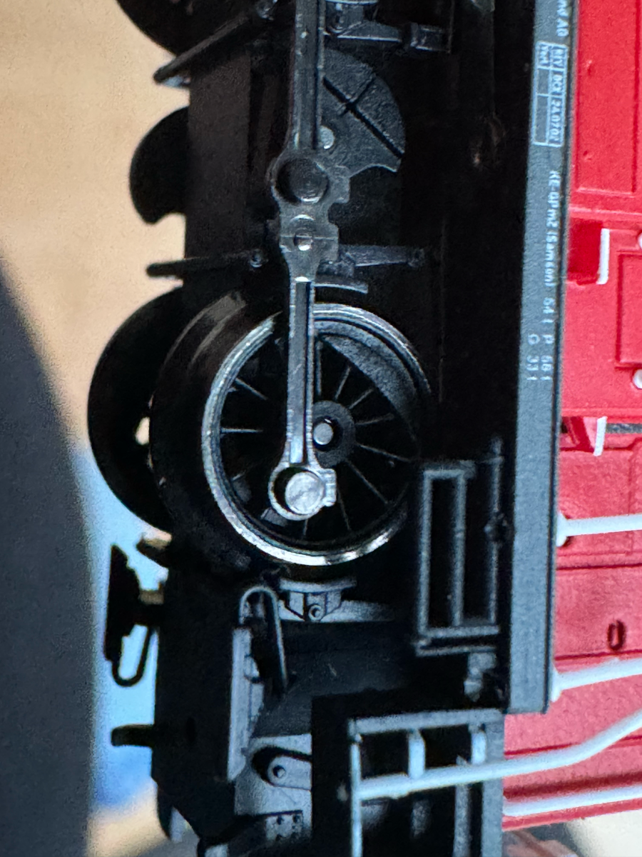

Jeg måler hjulene og finder nogle trækringe. Meeen jeg bliver i tvivl om der er plads. Der er ikke meget mellem hjul og "bremseklodserne" på hver sin side.

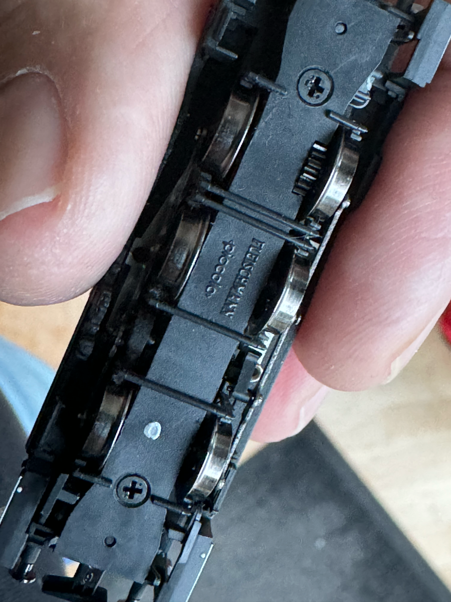

Du kan ikke sætte hæfteringe på et lokomotiv der ikke er forberedt til det. Hæfteringe ligger i en rille i hjulskiven, som sætter hæfteringen i niveau med resten af hjulene. Har hjulet ikke en rille, så vil det stå skævt på sporet, da hæfteringen hæver loket lidt.
Hvis dit lokomotiv kan køre med hæfteringe, så vil der være et hjul med en rille/fordybning i hjulskiven. Det er der hæfteringen skal sidde.
Du får dem på ved at afmontere koblestængerne (kræver ofte lidt specialværktøj) og sætte ringen på.
Hvad siger manualen til dit lokomotiv om hæfteringe?
Det giver fornuft, hvad Søren skriver, for hvis du overplaster hjullene med hæfteringe, så vil ringene isolere strømaftaget fra skinnerne, og du vil oplevere ringere kørsel .......

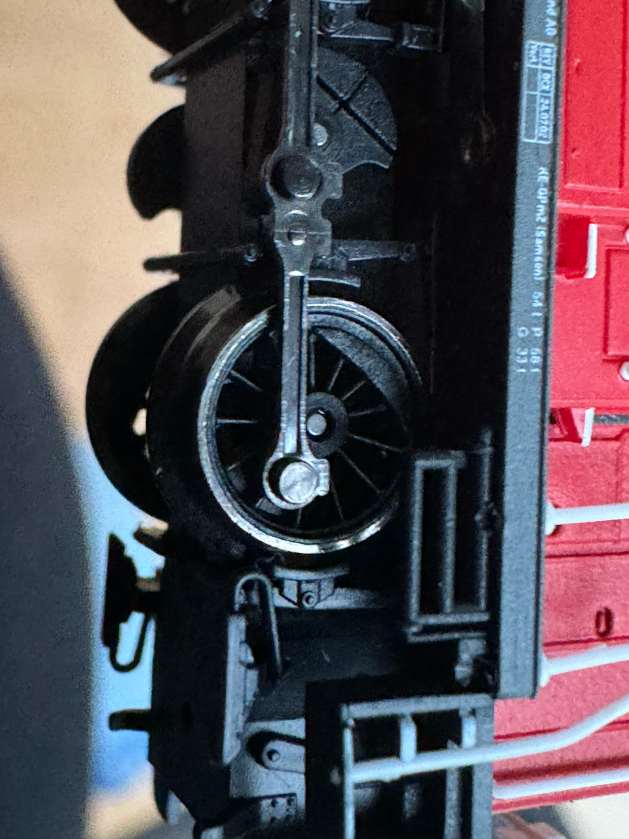

Her ser du tydeligt den lille kant der skal være på hjulet hvor trækringen skal sidde. Læg mærke til det ene hjul der har manglet trækring et stykke tid og kørt alligevel. Der er den lille kant helt skidt skævt og det bliver svært at holde trækringen på plads.
Ingenting. Der er heller ikke den rille/fordybning i hjulskiven. Så det giver mening.
