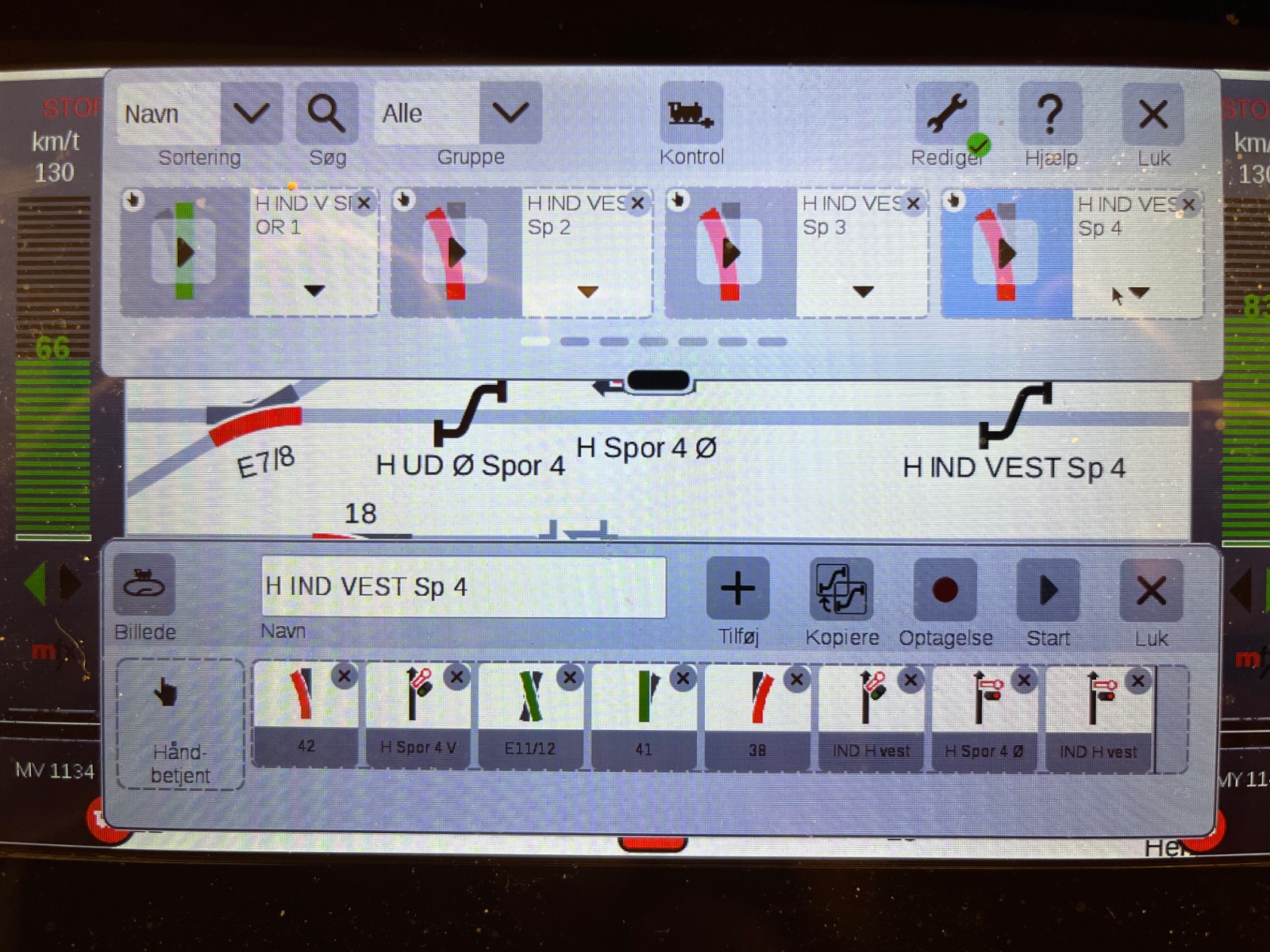

Jeg har for første gang brugt vores CS3 til noget mere praktisk !
Jeg har i første omgang oprette ind- og udkørsel på de to største stationer for at fjerne presset, så har jeg lavet 4 hændelser pr. spor / med ud og ind fra begge retninger ), og der er 4 + 3 spor !
Der vil senere blive oprettet bremsemoduler ( som er produktion hos Litra.dk ) i begge retninger på de 7 spor ( senere kommer kommer et godsspor på hver station )
Det er blot en beretning til mit spørgsmål, og det er:
Ved Indkørslen til en station, er der et indkørselssignal, som er en del af en hændelse, og det ønsker jeg, at først skal det sammen med med diverse skift af sporskifter + signaler skal sætte indkørslen på grønt og senere efter 20 sek. sætte samme indkørselssignal på rødt.
Det virker ikke for mig, så jeg har lavet en "digital" løsning, så når en togstamme fra den sidste blok forlader den blok, så sættes blok på rødt + ændre Indkørselssignalet på rødt.

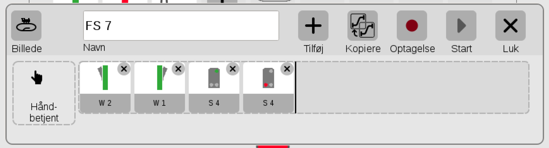

Re: Hændelse med et signal to gange.

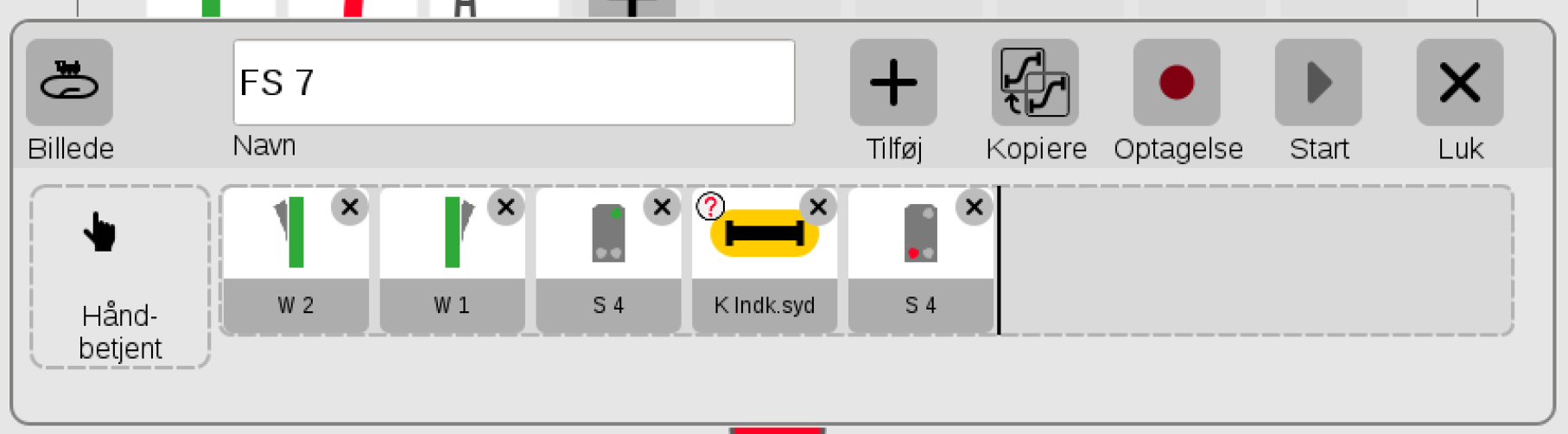

Det er korrekt, at du ikke kan trække det samme signal ind lige efter sig selv i en hændelse. Men du kan godt, hvis du efterlader noget imellem. Så lad CS3'eren tjekke en kontakt eller andet, det er ligegyldigt hvad, det er blot et mellemrum mellem de to signalbilleder.
Så lad hændelsen udføre sine opgaver, sætte signalet på grønt. Vent et stykke tid, og sæt det tilbage på rødt. Her er et eksempel, hvor CS'eren tjekker en kontakt og venter 5 sekunder før den fortsætter.
Du kan teoretisk slette kontakten, efter du har trukket signalet ind anden gang. Det vil også fungere, men jeg tænker der er en årsag til at den ikke lader dig trække kontakten ind lige efter sig selv. Så gør hellere som beskrevet ovenfor.

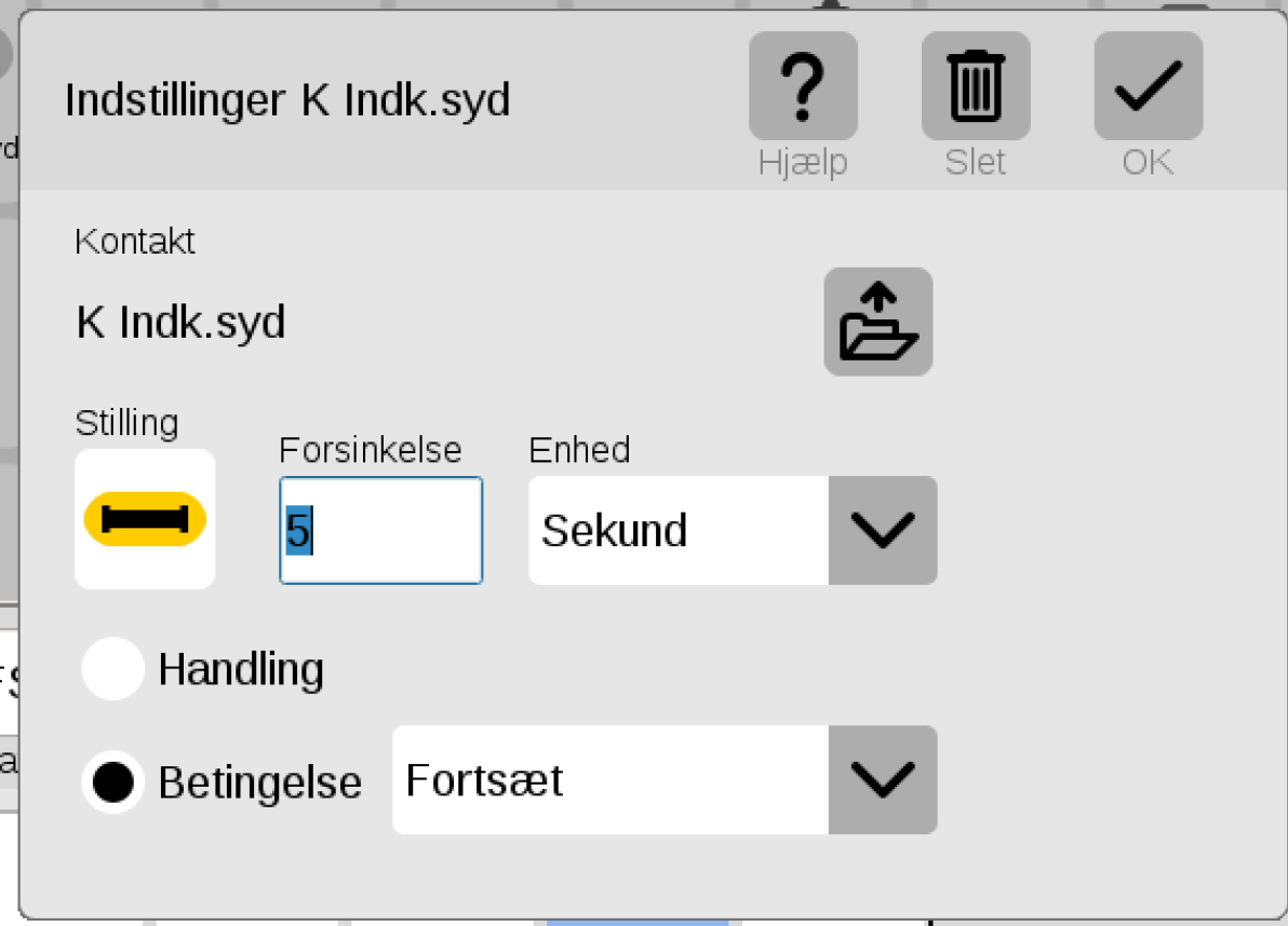

Jeg har lige set, at der er en forskel på de to billeder ....
På det fra Søren er der indstillet på Betingelse / Forsæt
Og på mit er det Handling
Det skal prøves, men hvad er forskellen ?
Og er der et sted, hvor jeg selv kunne grave forskellen frem ?
Indlæg: 5417
I udgangspunktet betyder det ingenting for din situation. Du har sat opgaven for skiftet af dit signal til at afvente 20 sekunder. Det betyder at signalet bliver sat til rødt, herefter venter hændelsen 20 sekunder før den går videre til næste opgave i hændelsesforløbet.
Handling er noget som skal udføres: F.eks. stille et signal, sporskifte eller besætte en sensor.
Betingelse er noget som skal kontrolleres: Står et sporskifte korrekt, er et signal sat til rødt, er en sensor optaget osv.
Ved betingelse, kan du ydermere vælge en handling efter betingelsen er opfyldt. Det betyder, at hvis betingelsen er opfyldt, så enten fortsætter hændelsen (fortsætte) eller hændelsen kan afvente at betingelsen bliver opfyldt i fremtiden (vente).
Hvis du ønsker at benytte betingelser, kræver det at "avancerede hændelser" er slået til under indstillinger.
