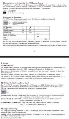

Hej :-)
Jeg er i tvivl om indstillinger på UH Power 40 (63220)
Jeg kører 3 Skinne og har Intellibox II og styrer anlæg med Lissy.
Der jeg kommer i tvivl er indstilling af DIP-scahlter.
Jeg bruger Loconet så 1 skal vel stå til EIN
2 skal stå på AUS
3 AUS
4 sætter jeg til EIN?
Er det rigtigt læst?

Re: Uhlenbrock Power 40
Jeg får det til:
Loconet vis stik 1 = 1 AUS og 2 AUS
Booster = 3 AUS
RailCom = 4 EIN

Tak gør det som du skriver :-)
