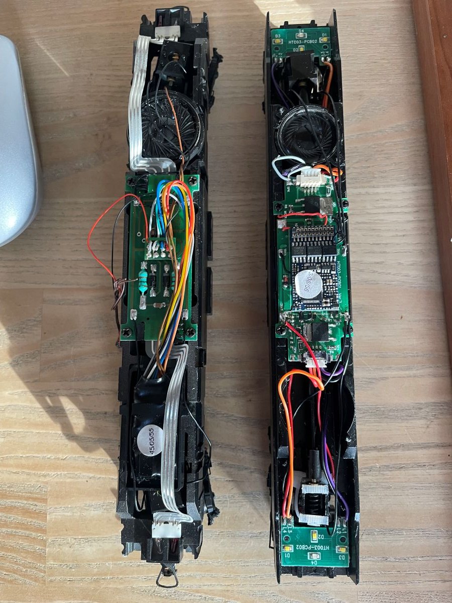

Jeg har konverteret en Hobbytrade MZ (1408 - Banestyrelsen) fra DC til AC ved at udskifte den ene boggie med en boggie med slæbesko. Det skulle flyttes lidt ledninger til/fra printet, men så kørte den fint.

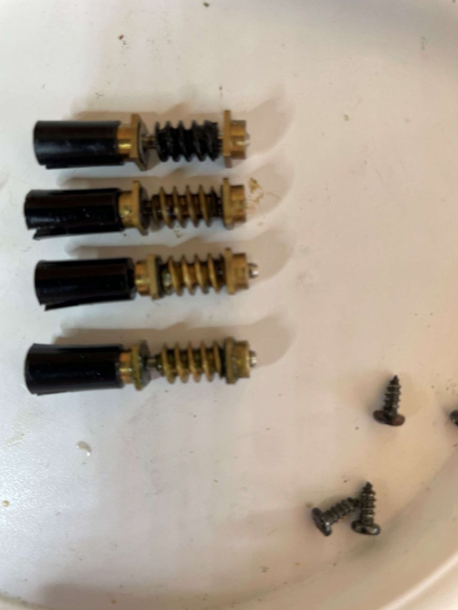

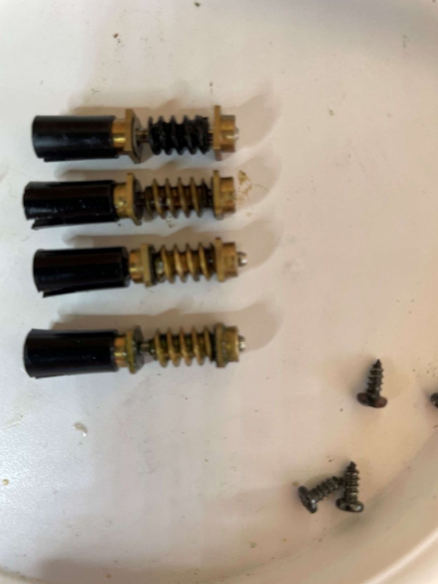

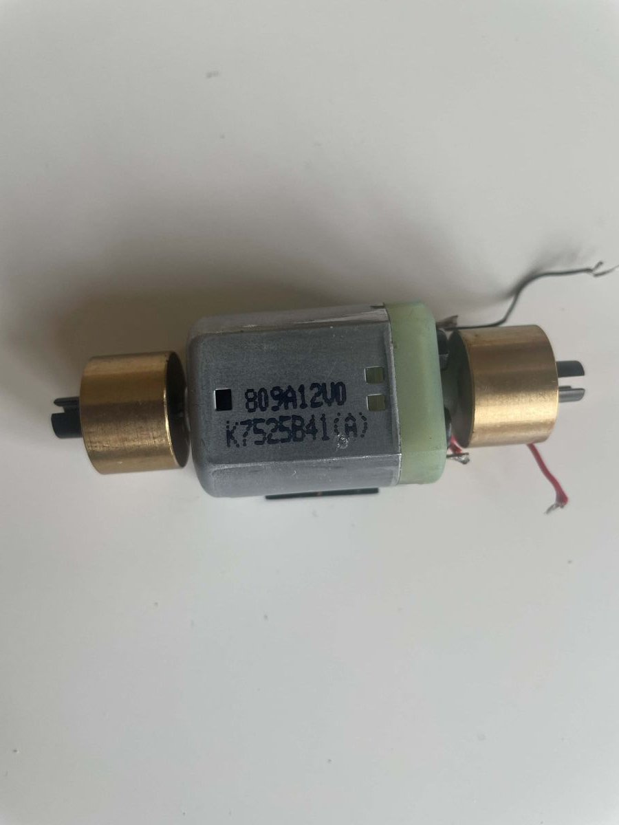

Konstruktionen er jo centermotor med gennemgående aksel til hver sit svinghjul og greb til kardanaksel. Dvs kardanakslerne drejer i samme retning. Jeg har sammenlignet alle fire snekker, og kan ikke se forskel på dem (bortset fra, at den ene er i sort plast i st.f. messing). Billeder af motor og snekkedrev vedlægges.
Jeg kan simpelthen ikke finde ud af, hvad jeg har gjort - og hvad jeg skulle have gjort anderledes. Jeg gætter mig til, at problemet ligger i udveksling mellem snekkedrev og snekkehjul - men hvad? Er der et eller andet basalt ved snekker, som jeg ikke forstår - og er der nogen, der kan lede mig på sporet igen?

Prøv at kigge på snekkerne, hvis boogierne ellers er helt ens, så skal der være to snekker der skubber når de roterer med uret og to der trækker. Du skal bruge en af hver for at det fungerer.
MVH Morten Strårup

Hej Morten
Hvis du ser på mine billeder, ser alle snekkeskruer fuldstændig ens ud.
Jeg har nu "håndprøvet" alle 4 snekkeskruer i alle 4 gearkasser/snekkedrev - og alle hjul i alle gearkasser drejer samme vej ligegyldigt hvilken kombi af de to, jeg prøver.
Nu har jeg imidlertid konstateret, at AC-gearkassen, efter at have fået påsat det dæksel, der holder snekkeskruen på plads, drejer modsat. Altså: I hånden uden dæksel=samme vej og monteret med dæksel=den modsatte vej. Og det gælder med alle 4 snekkeskruer....
Jeg har aldrig tidligere haft nogle af gearkasserne åbnet, men eftersom de to lokomotiver begge har kørt udmærket, må jeg jo have beskadiget AC-gearkassen på en eller anden måde...
VH Kresten

Ja - og konstruktionerne er temmelig ens (så den ene har nok kigget den anden over skulderen)...
Hvis du ser mit svar til Morten, har jeg "håndprøvet" alle kombinationer af snekkeskrue/drev, alle med samme resultat - lige indtil jeg monterede AC-gearkassen med dæksel, så drejede den modsat de andre.
Så jeg vendte tilbage til dit ræsonnement om, at der må være forskel på antallet af tandhjul og fandt en måde at åbne gearkasserne. Og du har ret - de tre DC-gearkasser er ens og helt forskellig fra AC-kassen med slæbesko.
Jeg har demontret bunden med slæbesko fra AC-gearkassen og monteret den på en af de andre gearkasser, bikset lidt med hjulkombinationer (der er forskelligt træk på de forskellige aksler fra DC til AC), samlet skidtet igen... og NU VIRKER DET (kraftstejlemig!).
