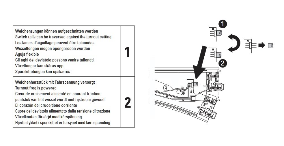

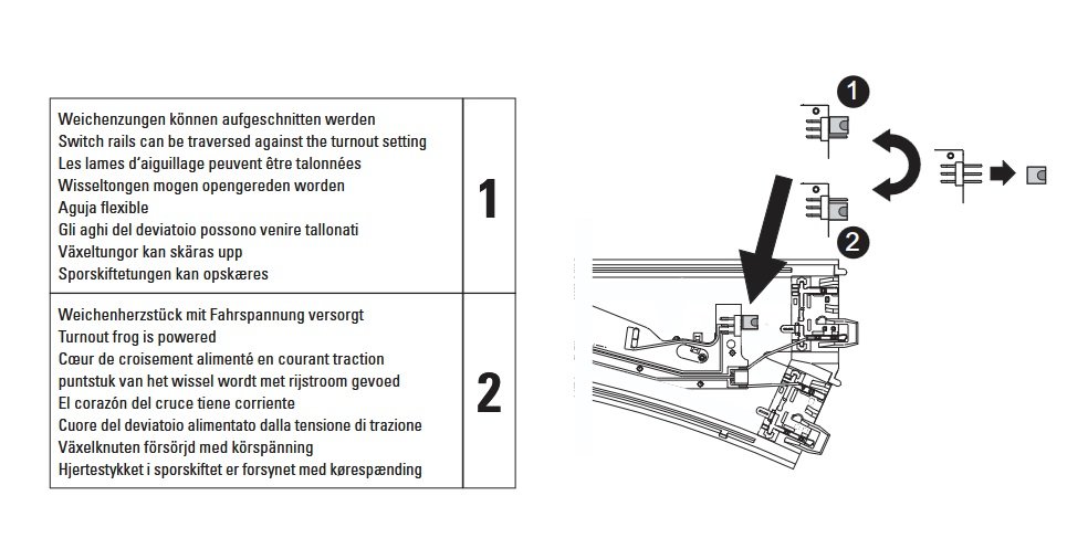

2) trix c sporskifter har en lille jumper - vedr. hjertestykket, se vedhæftede, der er 2 muligheder - kan i forklare mig fordele/ulemper ved disse og hvad vil i anbefale, jeg gør?

Hjertestykket på sporskiftet er af metal.
Enten kan man lade det polarisere ved hjælp af drevet, eller lade det være isoleret (så det ingen strøm har).
Første indstilling giver det bedste når det kommer til strøm til lokomotiverne (specielt korte lokomotiver), men vil man skære sporskiftene op (køre baglæns ind i et sporskifte der står forkert), vil et polariseret hjertestykke give en kortslutning.
