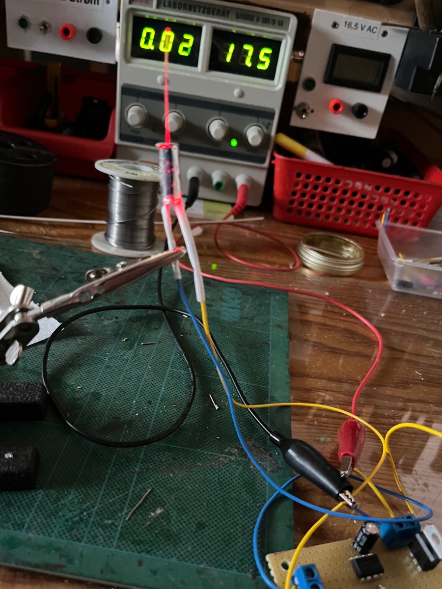

Så fandt jeg endelig 0,5 mm lysleder med side glowe ……
Jeg har fundet at det stærkeste lys kommer fra en 2 mm LED med flad top / sådan en:
Jeg vil lave en lille stump rundstok med 2mm hul og 4,5 dybde. Rundstokkens diameter skal være så stor, at den firkantede underdel også kan komme med op i en spånplade.
Ovenover en pålimet tynd træplade med 0,6 mm hul, der placeres lige over LED’en.
Og så skal lyslederen række passende op under et stykke vinkeljern, der så er ved at blive skåret over.
Er der forslag til bedre overgang mellem LED & lysleder ?

For at det skal ligne en skærebrænders udledning af slaggen, der også et lidt hurtigt 555 print til at efterligne det ….

Så er jeg kommet lidt videre …
Holderen for LED’en er lavet:
Så nu er terningen kastet …

Hullet der blev boret var 0,8, men jeg skulle have valgt 0,5mm
Men eller synes jeg det er vejen frem.

Da jeg ikke ved hvordan jeg kan overføre en videostump, så kommer blot et billede ( som skulle justeres for blive acc. ).
