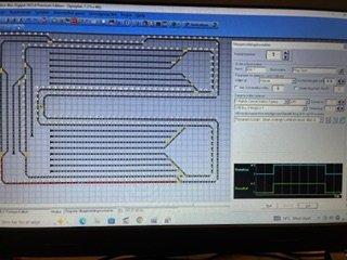

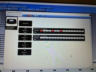

Hej,
Jeg hjælper en ven med at få sat hans Windigipet op, og der er jeg havnet i et problem med tilbage meldinger. De virker som de skal på CS3+ men ikke på Windigipet.
Jeg mener selv at jeg har gjort som brugsanvisningen foreskriver, men alligevel virker det ikke.
I Windigipet har jeg defineret LinkS88 med 16 tilslutninger og S88 AC med 16 tilslutninger. Når jeg ser på denne opsætning er de tilslutninger som er besat RØDE, så det ser altså ok ud.
I Sporplans Editor definerer jeg så Blok 1 til at være koblet til LinkS88 Bus 0 kontakt 1
markerer på layoutet hvor Blok 1 er, og denne strækning bliver RØD. Når jeg så forlader Sporplans Editor ser man ikke at Blok 1 er Besat.
Hvad gør jeg forkert/hvad mangler jeg at gøre?
Jeg har vedheftet 2 billeder.
