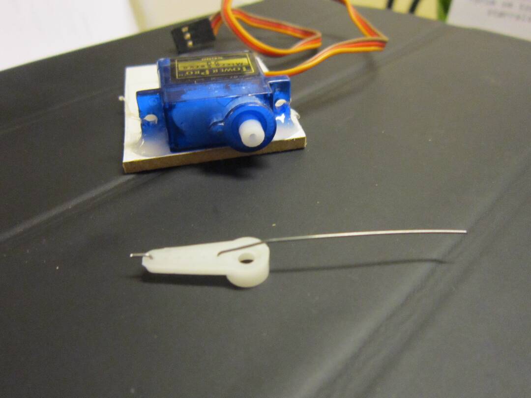

Som nogen nok ved, er vi ved at "servoficere" vort danske anlæg, jeg har fået en del forespørgsler på, hvordan vi gør, ikke mindst omkring den fysiske montering, så her kommer et par billeder.
En servo clipser man ikke bare lige på et sporskifte, den skal monteres sådan rimeligt nøjagtigt under pladen, så den kan trække sporskiftene. For at lette monteringen, vælger vi at lime servoen fast på et tyndt stykke plade med hotmelt (varmelimpistol). Godt med "snask" omkring servoen og så sidder den fast. I pladen er der i forvejen boret 2 huller, så den er til at montere rent fysisk.
Servohornet klargøres med en lang pianotråd.
Her er den færdige servo klar til fysisk montering, lad tråden stikke lige opad (ikke skråt som her), så hullet i trækbaren på sporskiftet er til at "fange".
Når servo er godt centeret i forhold til sporskifte, skrues pladen fast og servohorn afmonteres. Her et billede der viser en servo der er færdigmonteret og en der er ved at blive monteret.

moppe skrev: En servo clipser man ikke bare lige på et sporskifte, den skal monteres sådan rimeligt nøjagtigt under pladen, så den kan trække sporskiftene. For at lette monteringen, vælger vi at lime servoen fast på et tyndt stykke plade med hotmelt (varmelimpistol). Godt med "snask" omkring servoen og så sidder den fast. I pladen er der i forvejen boret 2 huller, så den er til at montere rent fysisk.
Hej Klaus
Pladen, I anvender til at montere servoen på - Er det af et bestemt materiale? - Det ligner lidt masonit på det ene af billederne?

moppe skrev:Pladen, I anvender til at montere servoen på - Er det af et bestemt materiale? - Det ligner lidt masonit på det ene af billederne?
Davs.
Ja pladen på billedet er masonit, men du kan bruge hvad du har, men hold pladen så tynd som mulig, for så kan du samtidig undgå en for lang tråd fra selve servohornet og opnå en mere jævn og præsis bevægelse

Hej Stig
S'følli skal tråden holdes så kort som mulig :)
Jeg var blot i tvivl om, om der var krav til underlagets stivhed.
