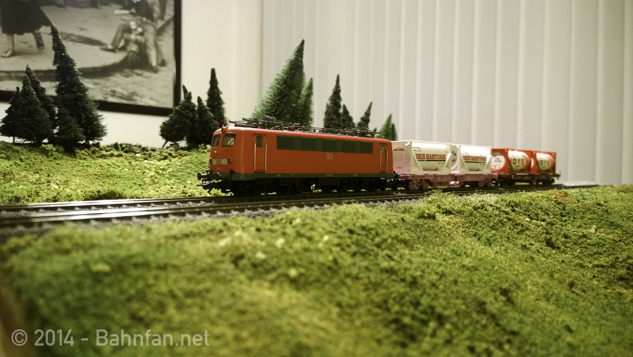

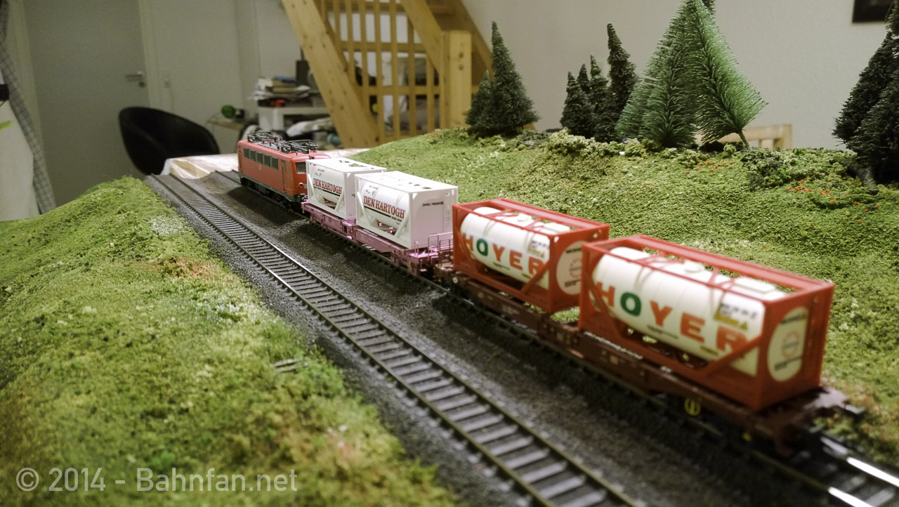

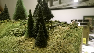

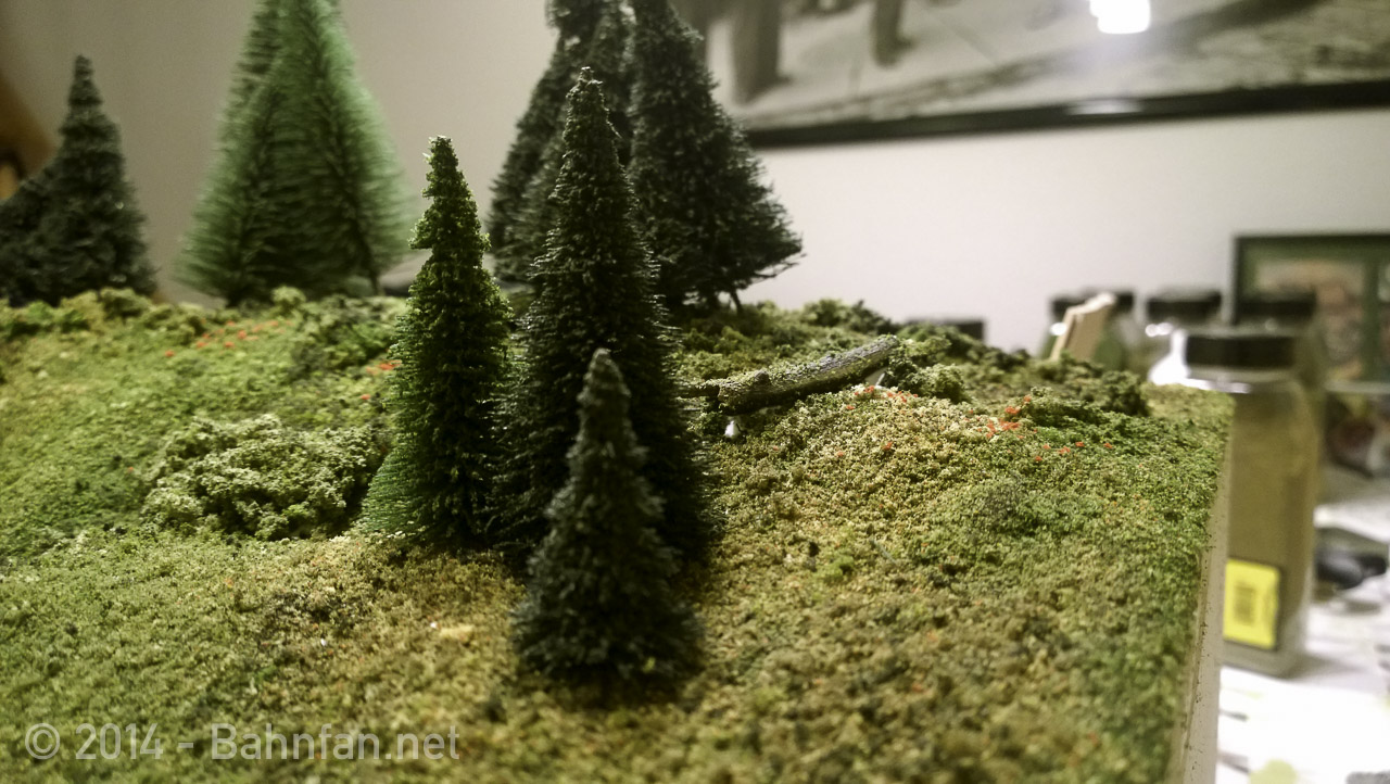

Nu er jeg kommet lidt videre. Jeg har fået lavet grøfter med diverse bevoksning. Derudover har jeg prøve-opstillet træerne, så jeg har mulighed for at flytte lidt rundt på dem, inden de endeligt bliver sat fast. Det er derfor de står lidt "som vinden blæser". :-)
Jeg satte et tog på modulet, så jeg kunne se hvordan det ville tage sig ud.
