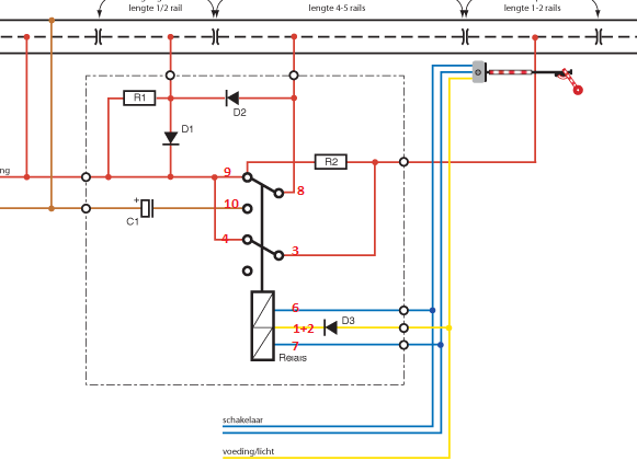

Purellum
Indlæg: 44
Tilmeldt: 17 dec 2012, 17:16
Scale: 1
Re: Märklin bremsemodul
Indlæg af Purellum »
8-)
Jeg er nu ikke nogen "I"; men bare en privat person med et lidt for stort lager af mærkelige ting :D
Jeg vil gerne prøve at hjælpe dig; men det er lidt af et arbejde at gøre det skriftligt.
Prøv at se på de to små billeder jeg har vedhæftet, og se om ikke det kan hjælpe dig lidt.
Det er dog muligt at du skal bytte om på de to blå nr. 6 og nr. 7; dem kan jeg ikke skelne fra hinanden.
Skal du bare bruge et relæ, så send mig din adresse på en privat besked, så sender jeg det til dig.
Jeg kan evt. skrive numre på relæet hvis du gerne vil have det.
Per.
8-)

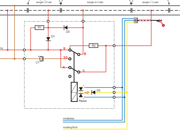

Purellum
Indlæg: 44
Scale: 1
8-)
Vectra spurgte hvordan spærredioder skal forbindes, så her er lige en primitiv ændring af Floodland's tegning:
Per.
8-)
