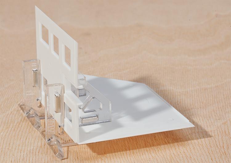

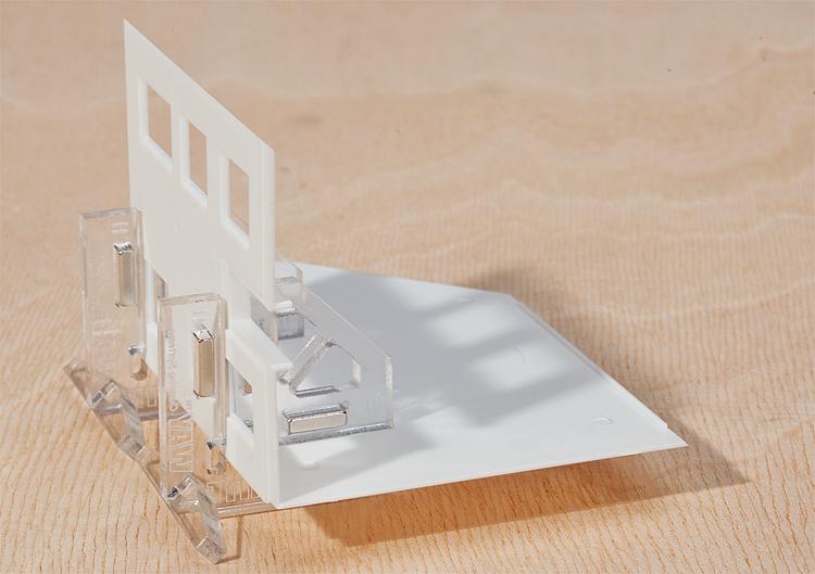

Et godt værktøj er i øvrigt magnetiske vinkler. F.eks. dette sæt "Rite-Way" magnetiske vinkler: http://www.faller.de/App/WebObjects/XSe ... e-Way.html. De holder hjørnerne sammen, når man ikke selv gider. De er desuden designet med små hakker, så de stadig kommer helt ind i hjørnet, selvom plasticvæggen har guide-linjer, hvad de jo typisk har.
