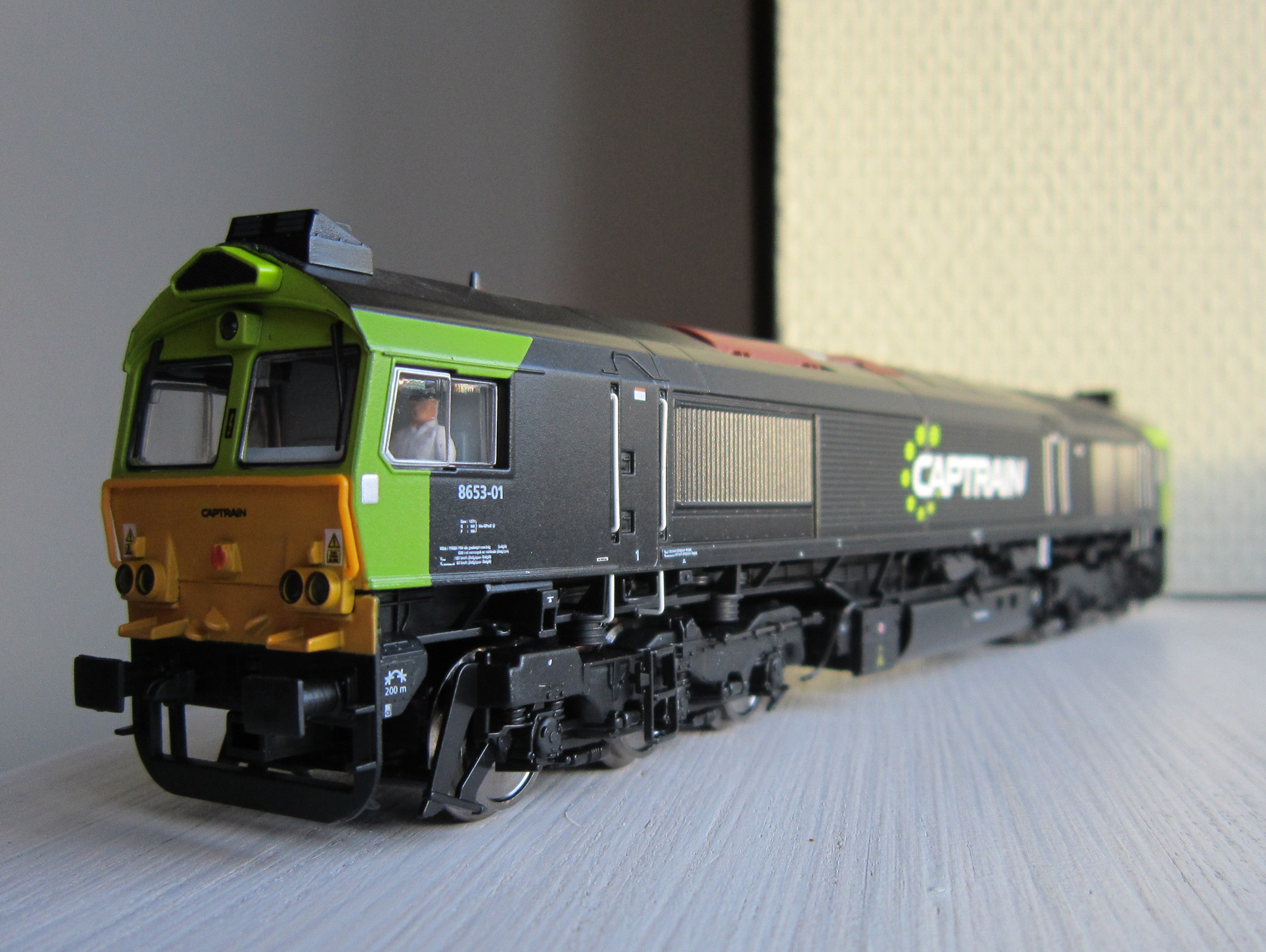

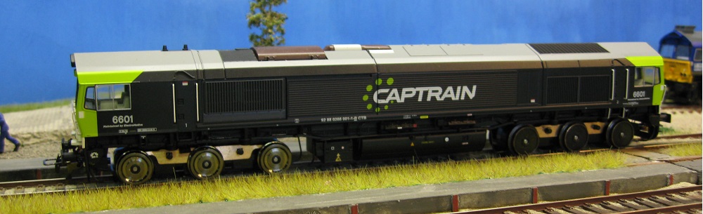

Jeg havde besøg i dag, et lokomotiv skulle digitaliseres og have programmeret dekoder op til diverse lysfunktioner.
Lokomotivet er et lokomotiv jeg selv har overvejet at investere i, nemlig Mehanos model af Class 66. Min gæst var i CAPTRAINS farver, som tiltaler mig, men som ikke passer så godt ind i min samling (ellers havde jeg selv købt den).
Her er den set udefra:

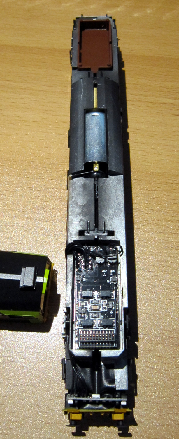

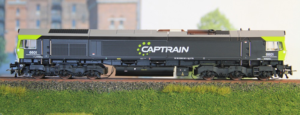

Rent drivmekanismen er traditionelt opbygget med en centermotor, et stort svinghjul og træk på alle aksler. Ud over dette er der brugt nogle lidt specielle løsninger til lokomotivet. Eksempelvis er chassisrammen sat sammen af to halvdele, der lukker motoren inde. Man kan se "revnen" mellem de to chassishalvdele på nedenstående billede:

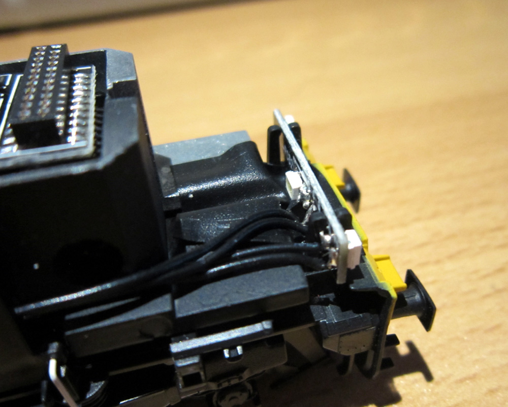

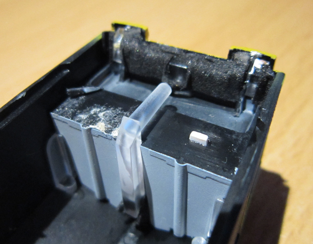

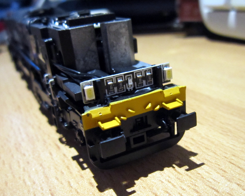

Lyset er (selvfølgelig) med lysdioder, på printet sidder yderst to hvide lysdioder og i midten en lille rød (til slutlyset)
Men det er ikke nok, for toplanternen skal også have lys.
Det er klaret ved at placere den sidste hvide diode på bagsiden af printet og så sætte en lysleder fast i overdelen.
For ikke at lyset fra de hvide dioder skal sprede sig til den røde slutlys (og omvendt) er lyslederen til slutlyset pakket behørigt ind i noget sort "skumtape". Det ses tydeligt her, sammen med lyslederen til toplanternen.
Lokomotivet kræver en dekoder med i alt 6 udgange, idet slutlys og den ene frontlanterne (nederste til venstre) kan styres separat, for at kunne vise rangerlys med kun den nederste venstre lanterne (vidst nok Belgisk rangerlys - det er jeg ikke helt sikker på) og for at kunne slukke lyset op mod tilkoblede vogne.
Kvaliteten var som jeg har læst om, tungt og kraftigt lokomotiv, med masser af trækkraft og gode langsomkørselsegenskaber. Der kom en ESU LokPilot V4 i......

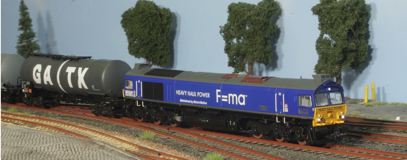

På mit anlæg kommer der også gæster, som normal ikke gæster Danmark i den store størrelse,
selvom CLF-cargo har kørt med class 66 herhjemme, er de to maskiner jeg har anskaffet ikke fra
CLF, men derimod Heavy haul Power fra Mehano, og Captrain fra Heljan. De er faktisk nogle dejlig maskiner, selvom der fra starten var en del bøvl med dem begge to, og

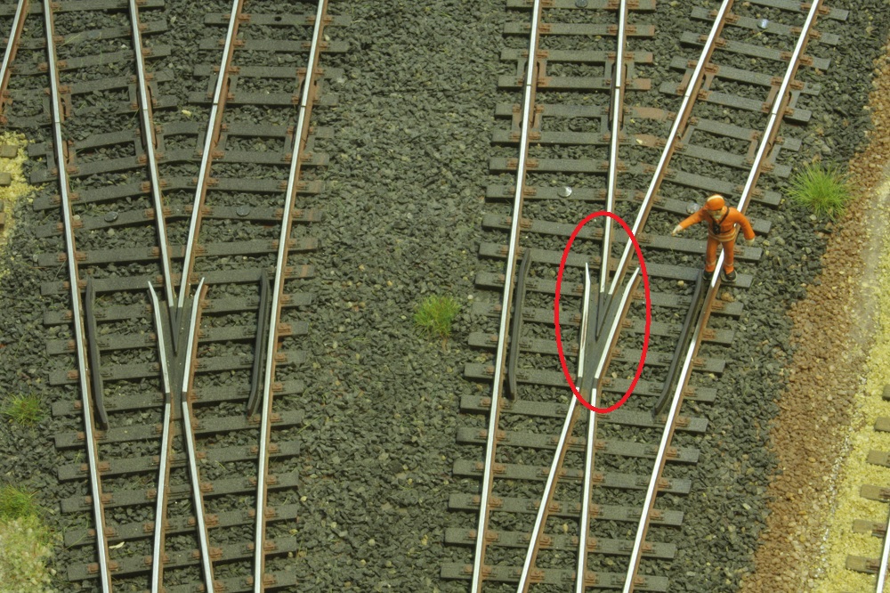

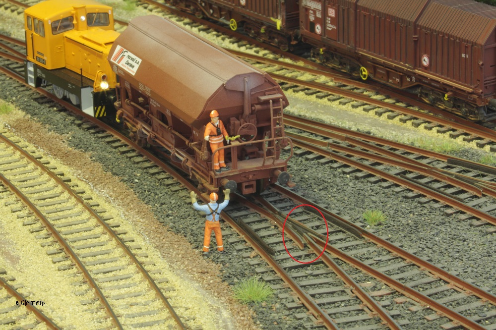

For at vende tilbage til sidste indlæg, omkring løbefladen på Mehano’s class 66/77, så har jeg
kun oplevet det på denne ene model, og hvis man forstørrer dit første billede, kan man se den
kant på ydersiden af hjulet, som jeg har slebet væk på min model, og derved undgå en kortslutning,
når man bruger PIKO sporskifter. En anden mulighed er at trække hjulskiven af, og derefter monter
en ikke så bred hjulskive, hvorved der kommer en anden udfordring, nemlig hjuldiameteren på
Mehano’s class 66/77 er ø 12, og de hjul som jeg har kunne finde på nettet har en hjuldiameter
på 11.6 mm, hvorved koblings højden bliver 0,3 for lav.
Grunden til at jeg nogle steder på anlægget bruger PIKO A-gleis er, at de er billige. De er nemmere at have
med at gøre, men der er ikke strøm i hele hjertestykket, men har dog ikke haft problemer med to
akslet lokomotiver, som kan have svært ved at få strøm lige på dette sted. Ved den røde cirkel, er her vist hvor der kan give problemer, hvis hjulskiven er for bred. For lige at blive i tråden om en gæst der kom forbi, har jeg taget billede af en Tgs-z vogn
som er fyldt med vejsalt, for det er jo december, og vejene kan blive glatte.
