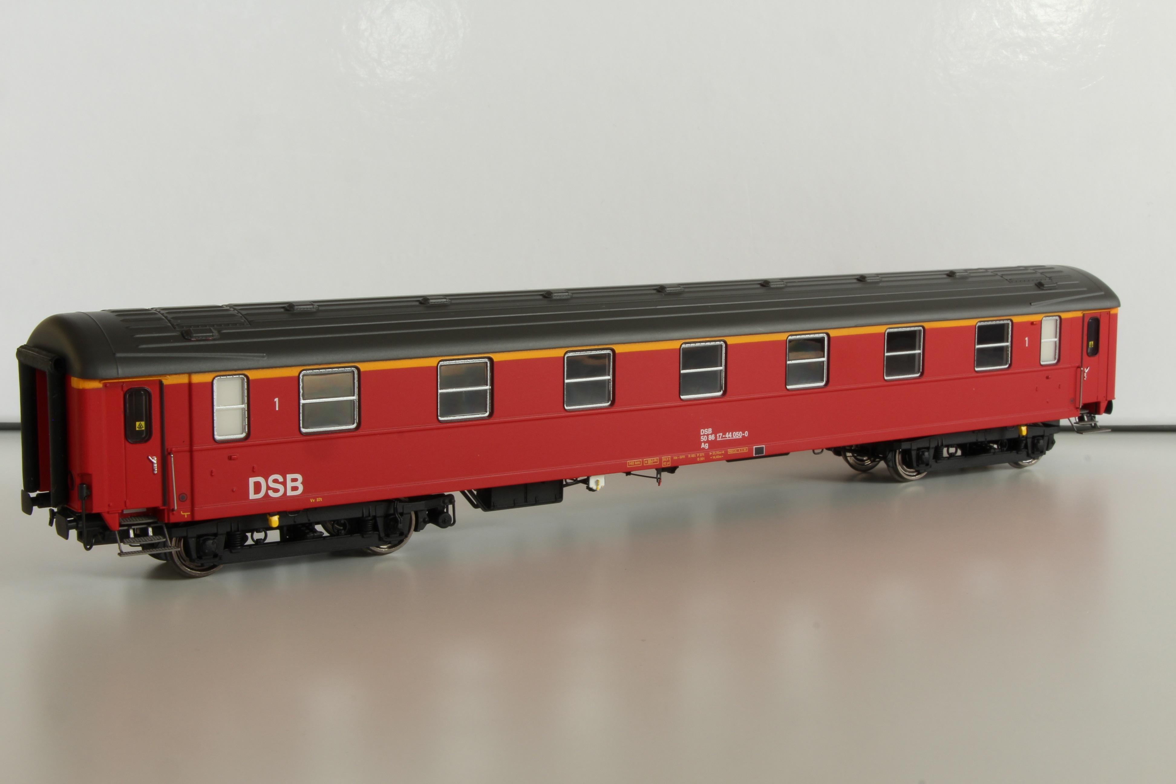

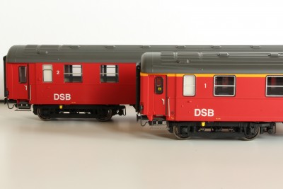

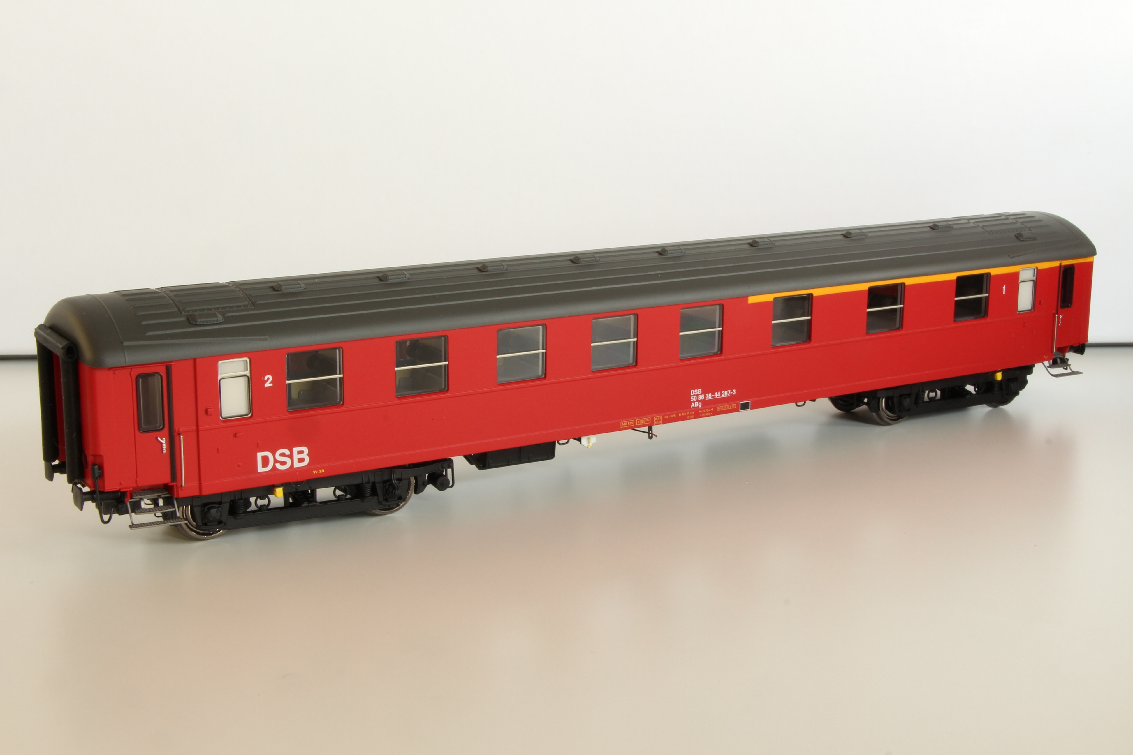

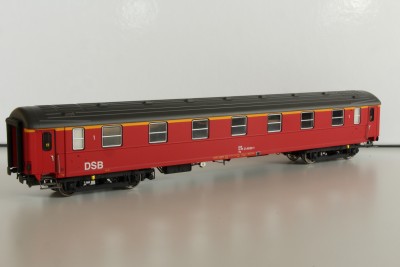

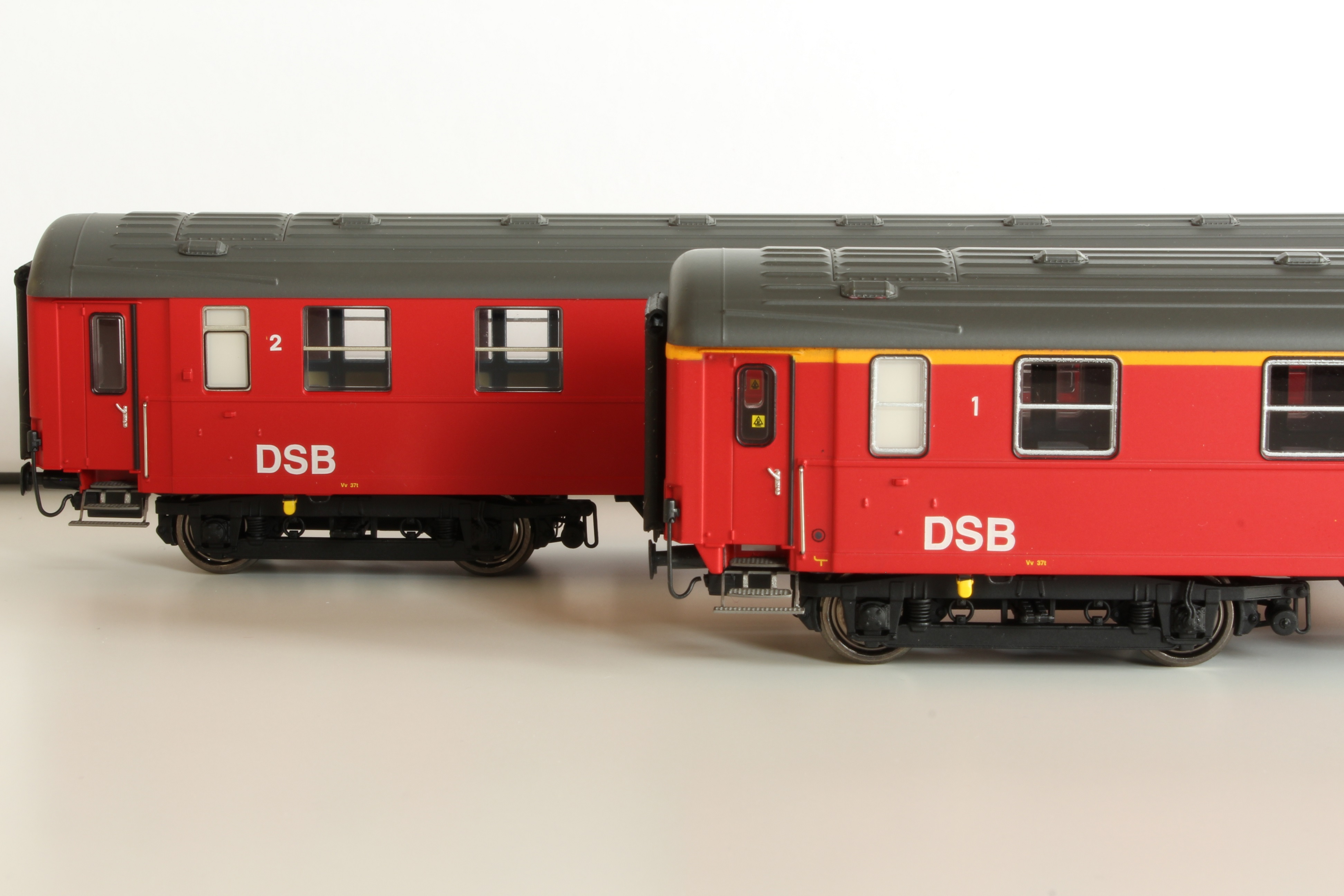

I rækken af flotte & velkørende modeller fra McK er der senest udsendt modeller af DSB Ag og Abg i designrød.
Ag'en udsendes i 2 numre. McK 0801 & 0802 og ABg'en i 2 numre vinrød: 1001 og designrød 1002.
Vognen er bygget meget solidt, og hele vognbunden er støbt i metal og vognkassen er af plast! Det giver vognen en rigtig god vægt!
Det ydre:

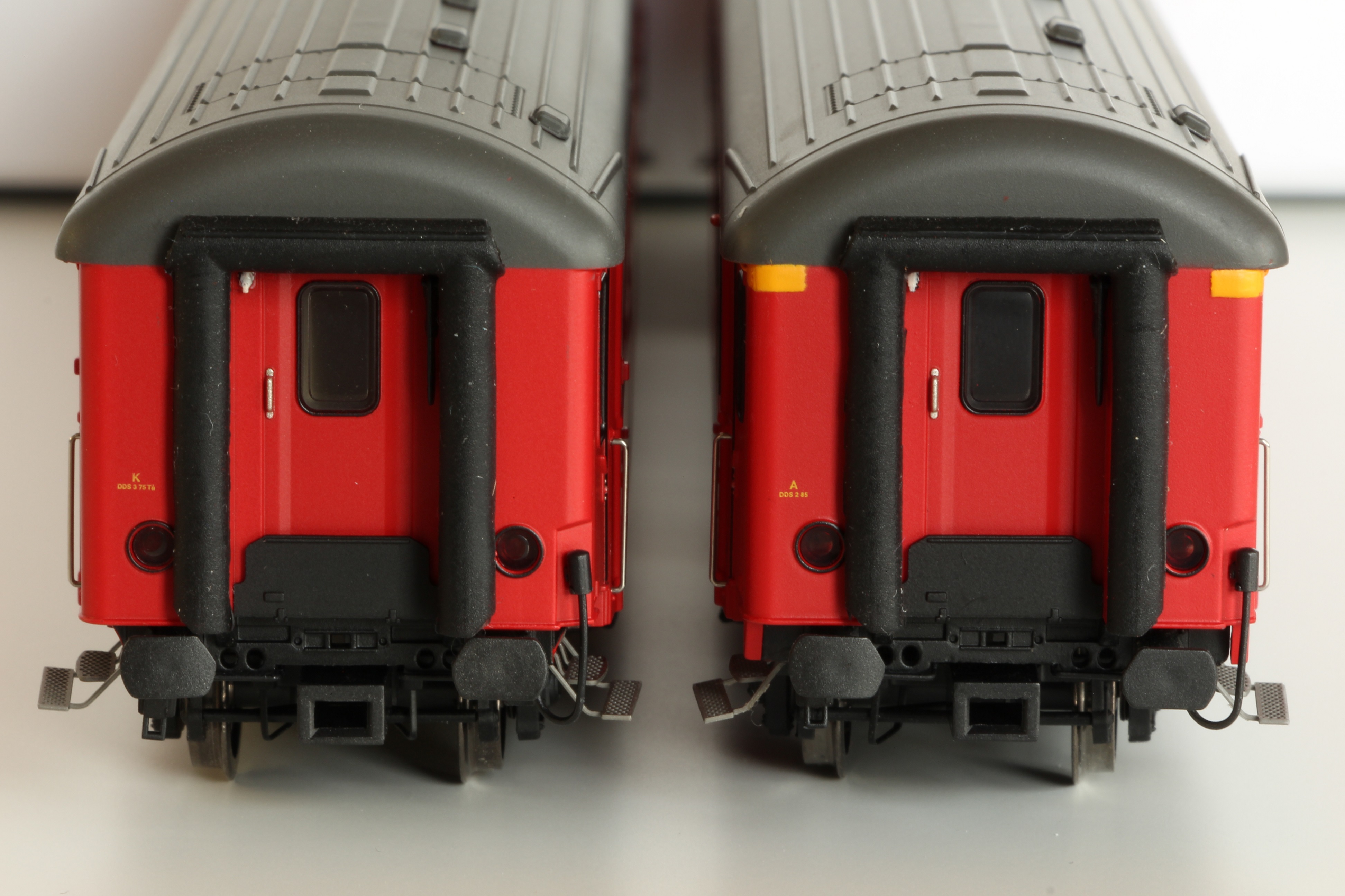

Begge vogne er rigt detaljeret, som bla. indeholder fejdrende puffer, gennembrudte ætesede trin og gummivulster af rigtigt gummi +!
Bogierne er samlet og spiralfjedrene er således rigtige fejdre! Vognene løber rigtigt godt og der er indbygget strømoptag som er ført op i vognen, for evt. senere indvendigt lys.

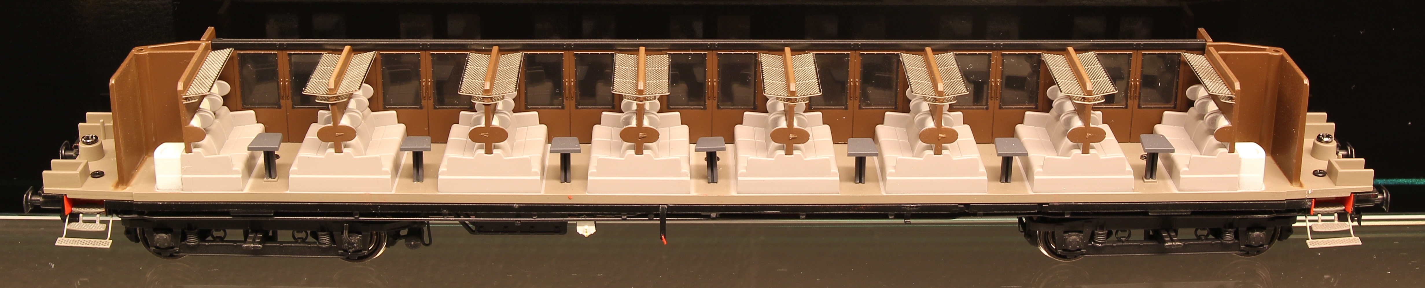

Tager man så overdelen af, kommer man ind til indretningen! Vægge, sæder, nakkepuder, borde og vindues rammer er malet hver for sig og giver et godt indtryk! Der er også ætsede bagenet, samt "glas" i ruderne ud til gangen.
Er der så intet at sætte nogle fingre på?

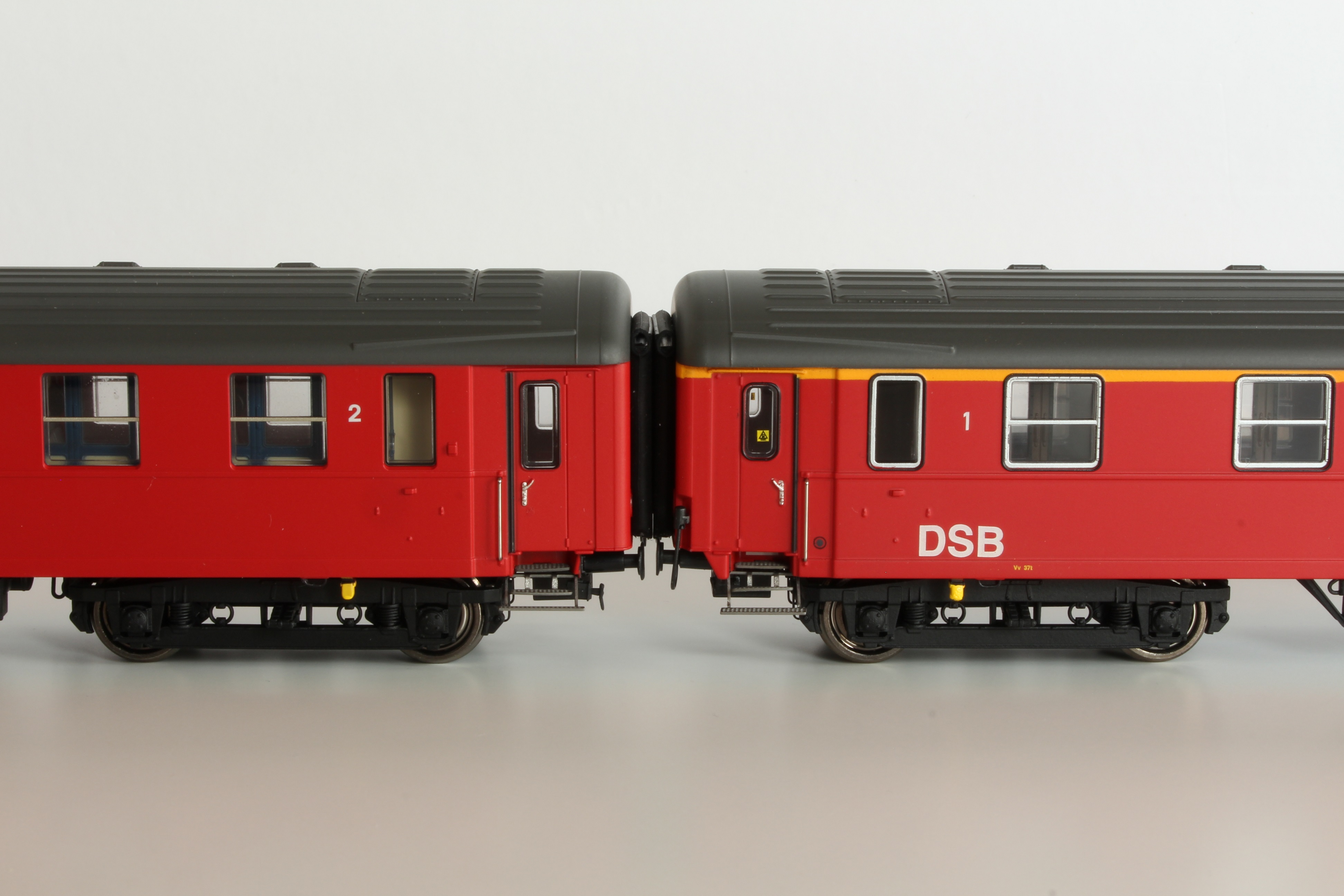

Skilteholderen for destinations skilte i venstre side skal ikke være der, samt der mangler nogle påskrifter ved vandpåfyldningerne.
Derudover så burde trinene være sorte og Gpr omstilleren burde have lidt rødt.
For Ag vognene: Når man sammenligner vinduerne i model med billeder fra virkeligheden, så er der lidt for meget sort gummiliste og de sølvfarvede vindues rammer skulle have være en lille smule større.
Konklusion:
Det er rigtig fede og velkørende vogne, der er prisen værd. Man har fra McK's side lagt et stort arbejde i dem, og der mangler ikke så meget før de er stort-set korrekte.
Jeg skal helt sikkert have flere versioner af gummivognene, Bg udgaven skulle bla. være lige rundt om hjørnet.
