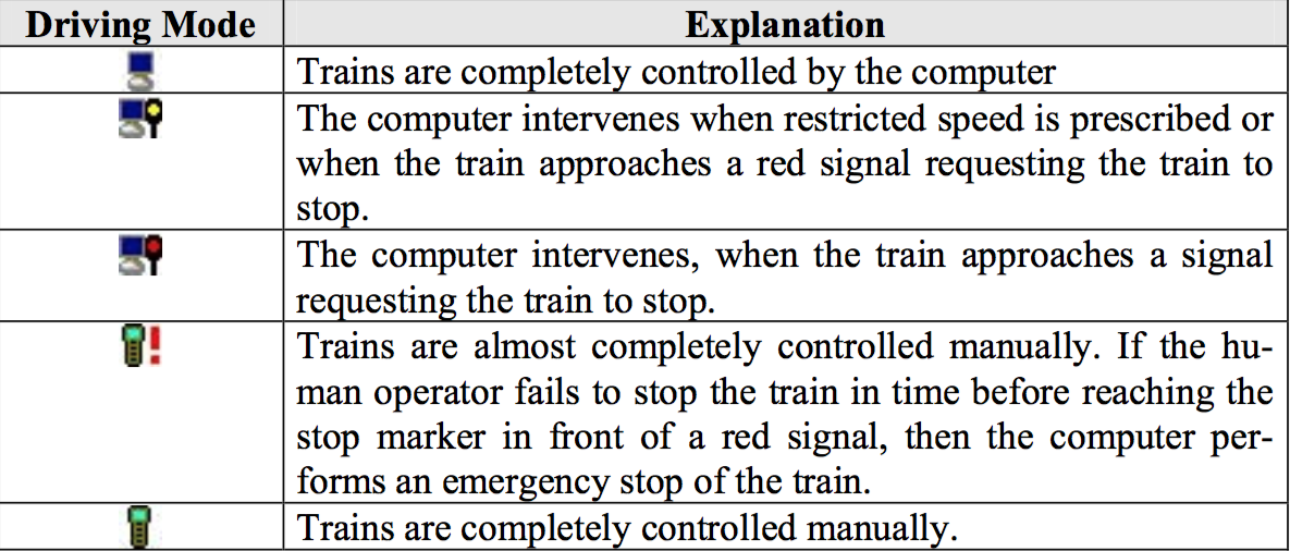

Det skal jeg se på når licensen kommer.
Som jeg læser det kan man lave en scenarie og så selv køre manuelt men skal overholde signaler, man kan så vælge at toget stopper for rødt hvis man overser det.

Dette skulle være de "Modes" som man kan, jeg er dog lige begrænset af 10min af gangen :shock:

Yup, det ser interessant ud. Jeg var selv begrænset af de 10 minutter dengang, så det var om at arbejde lidt hurtigt pr. session.ErikL skrev:Dette skulle være de "Modes" som man kan, jeg er dog lige begrænset af 10min af gangen :shock:
Jeg husker det som at blokautomatikken (altså tog kører fra blok A ind i B) ikke ville stille signalet automatisk på rødt medmindre al automatik var slået til (inkl. at TrainController kørte toget). Samtidig fungerede reservation af sporveje ikke uden at al automatik var slået til. Som nævnt, jeg brugte ikke synderligt meget tid (10 minutter ad gangen ;-)). Jeg er meget spændt på hvad du finder ud af med en "rigtig" version.

Uden at være helt sikker har jeg forstået det sådan at man kan køre automatisk med 2 tog og så lave rangering med et 3.
Der er også en beskrivelse af at man kan køre dele automatisk og så overgive til en manuel del.
Man kan have skygge banegård til at aflevere toget på et sted automatisk og så overtage det, efter endt hvad man nu vil giver man toget tilbage til automatikken på et punkt og det kører retur.
Er dog sikker på at det er Guld versionen.
