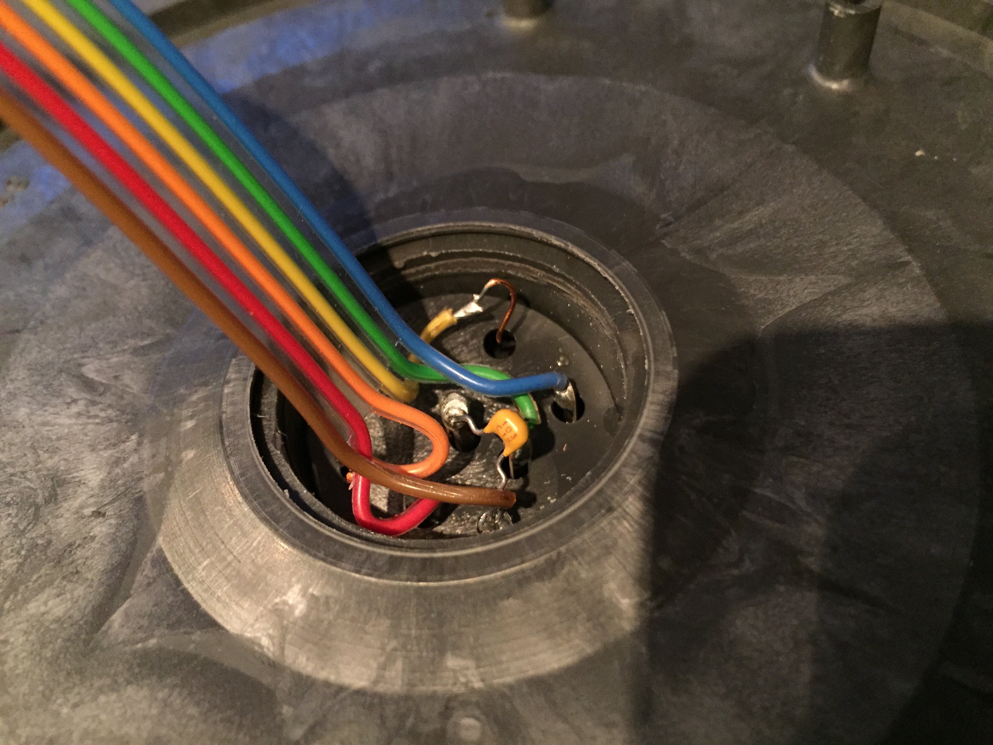

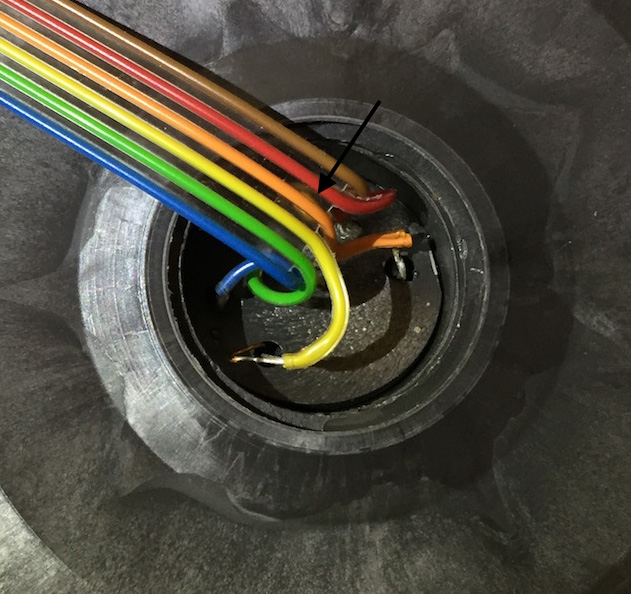

På begge?cmq skrev: Hvis jeg fjerner kablet ud til drejeskiven viser den stadig optaget
KL5 er de to skrueterminaler til højre for fladkabelstikket. Du kan se det på komponenttegningen side 16 (sidste side) i brugervejledningen.cmq skrev: Hvad menes der her med: 2-poles clamp KL5?
På en 7286 er den ene skinne isoleret fra, hvilket også ses ud fra billedet her (den stiplede sorte linje)cmq skrev: Skal man ikke isolere den ene skinne på broen?
Hvilket burde ske inde i LDT "styreboksen".cmq skrev: The information “bridge track occupied” will be realized by the 3-conductor rail via a contact rail (one isolated bridge rail)
