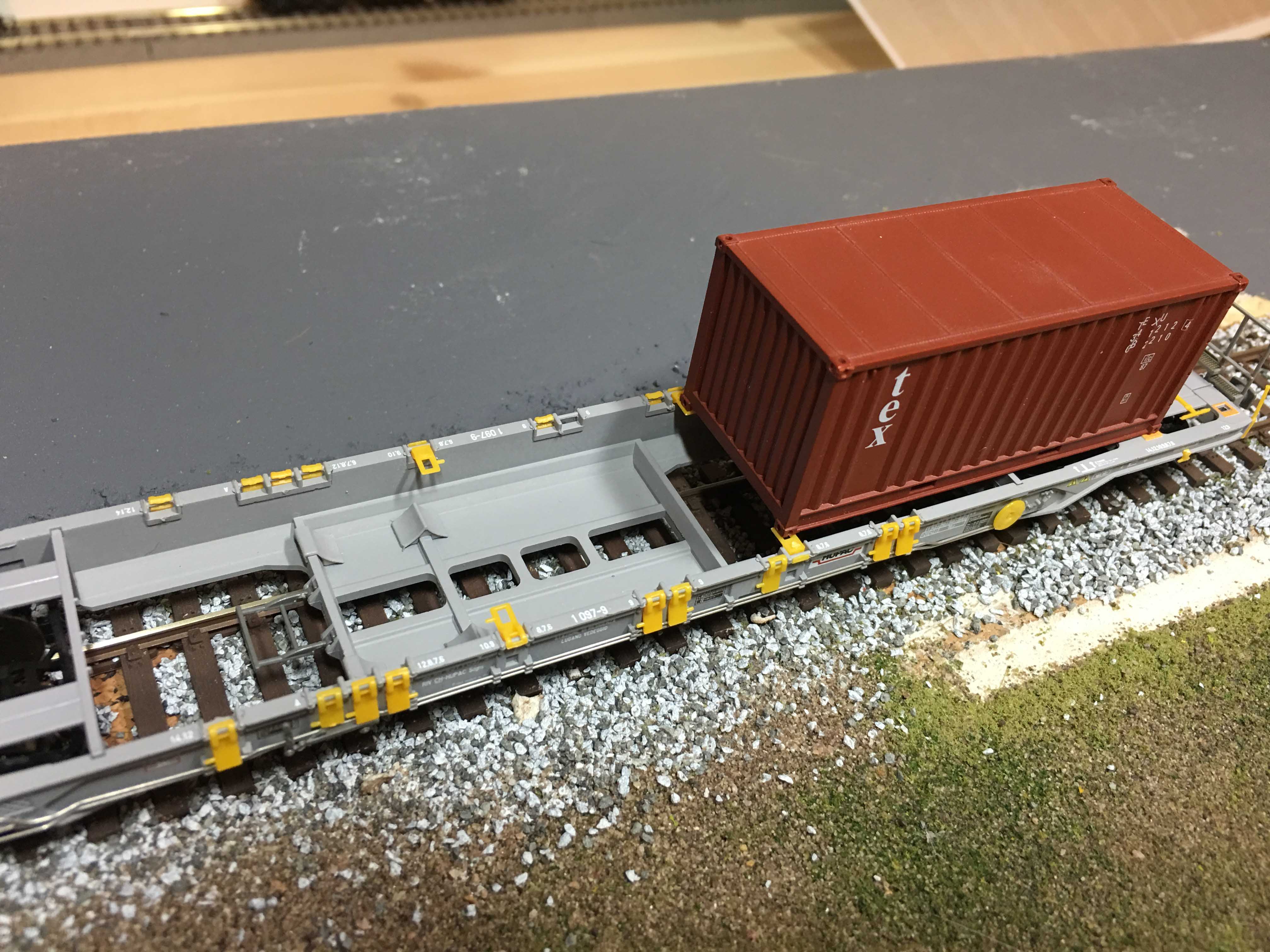

Kombimodell - T4
Kombimodell - T4
Kombimodell har lavet en fin udgave, med plads til container tab. I driftsmæssige sammenhænge, vil jeg vurdere det er nødvendigt at fastgøre de gule tabs med lim, ellers falder de simpelthen af ved et træf :cry:

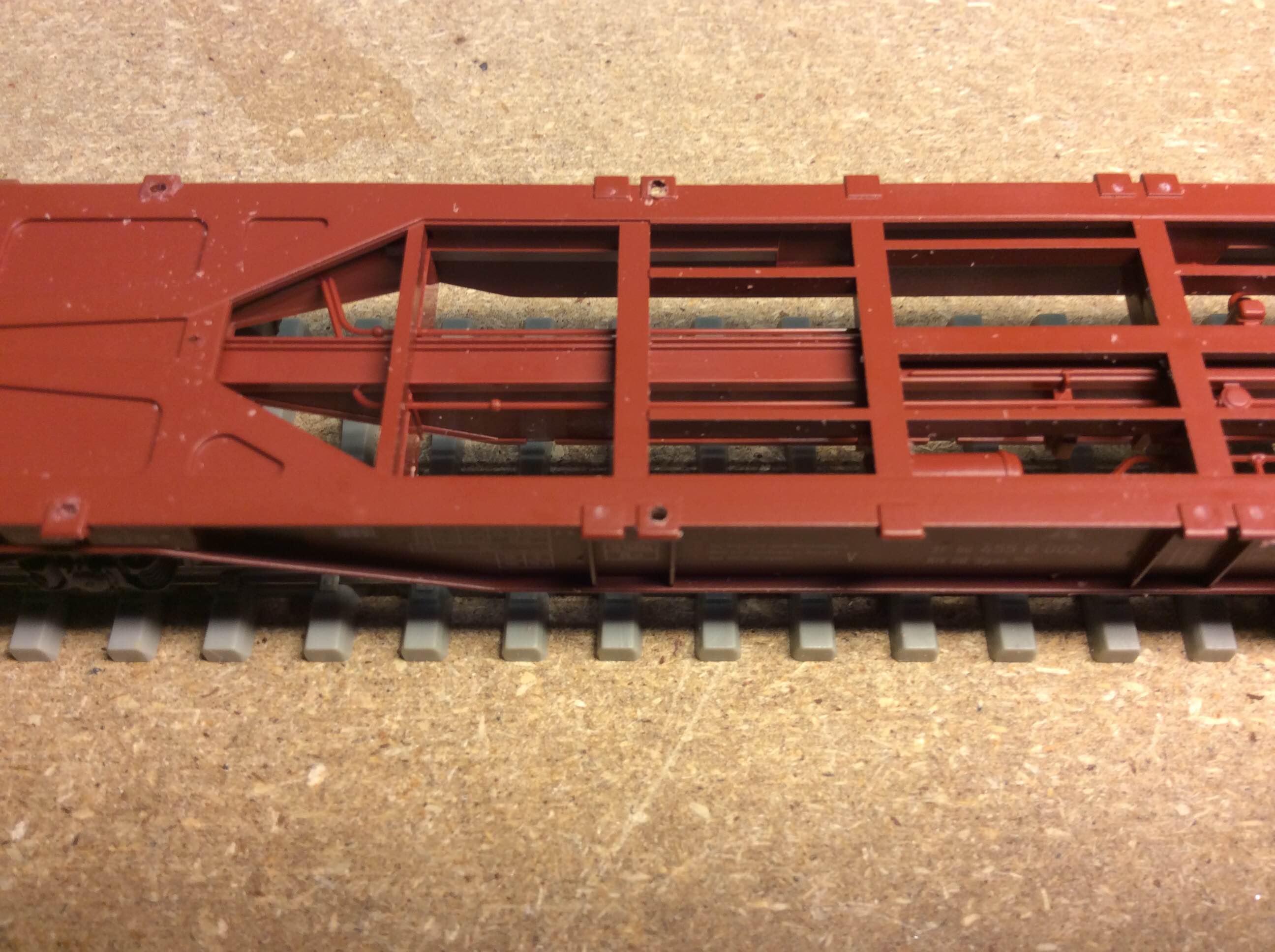

Huller boret, alle huller i anlægplader er boret
hul boret med 1.0 mm bor, man kan se i pladen ved siden, hvor tappen har siddet

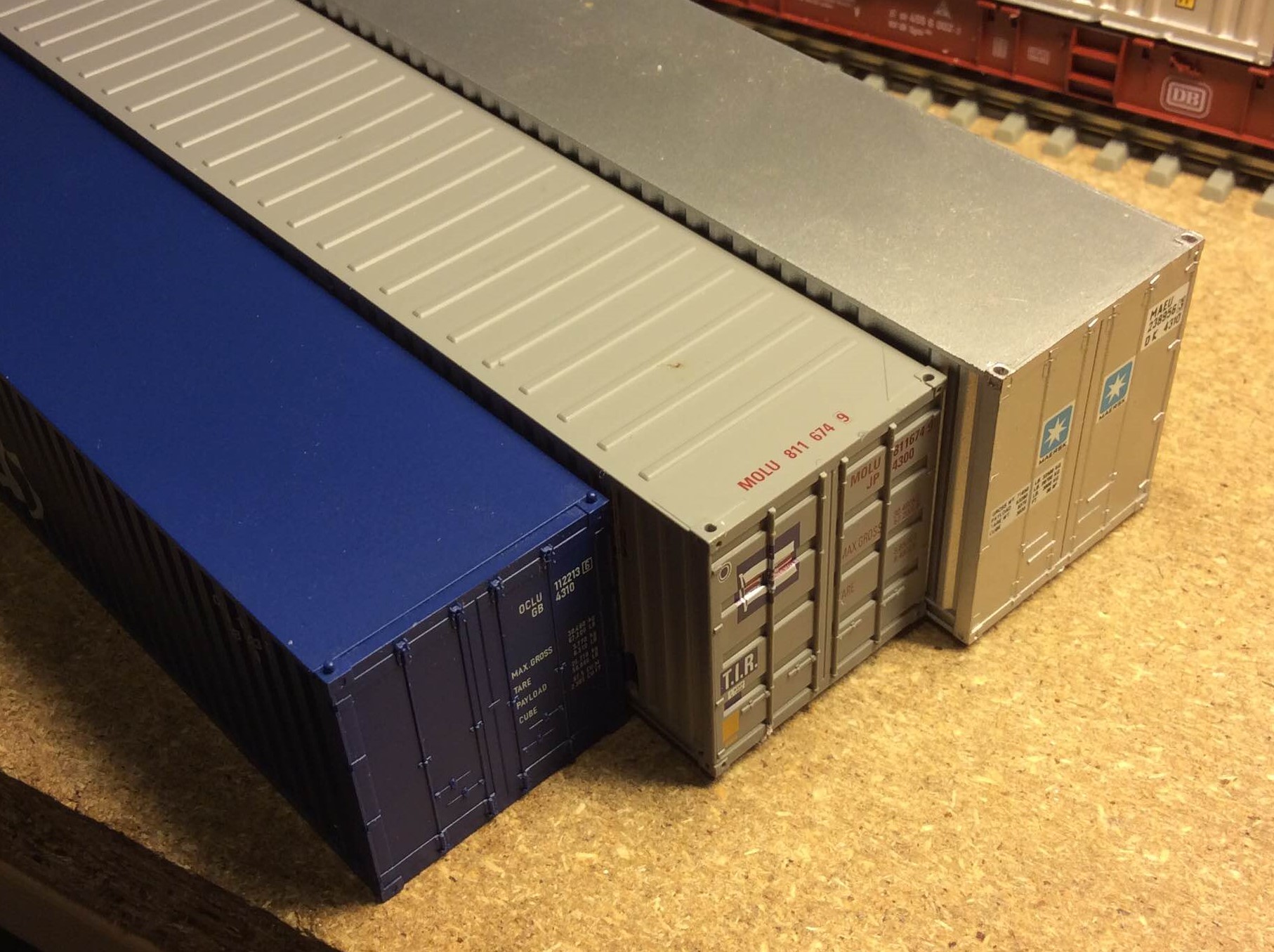

forskelle på containerne, TV er det Fleischmann, i Midten Märklin, TH Walthers

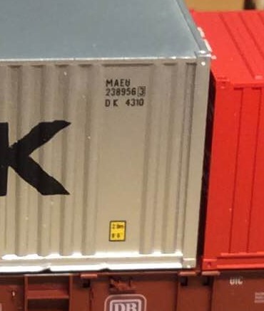

det er heller ikke alle fabrikanter, der er helt enige om NEM 380,
der foreskriver, at tapperne skal max være 1 x 1mm
og Hullerne i vognen, skal minimun være 1 x 1mm..
Walthers har prøvet at efterligne deres tapper,
så det ligner virkeligheden lidt og har lavet dem aflange,
men kan klares ved at skæres lidt af tappen, så den bliver mere rund.. (præcisions-arbejde)
det kan også ses på billedet med 3 containere, at hullet i toppen på Walthers er aflangt

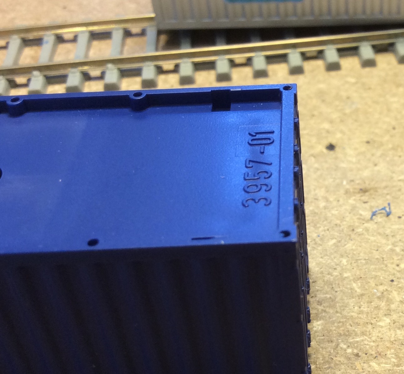

Hul i bunden af containeren er boret op med 0,8 mm bor, ca 5 mm dybt

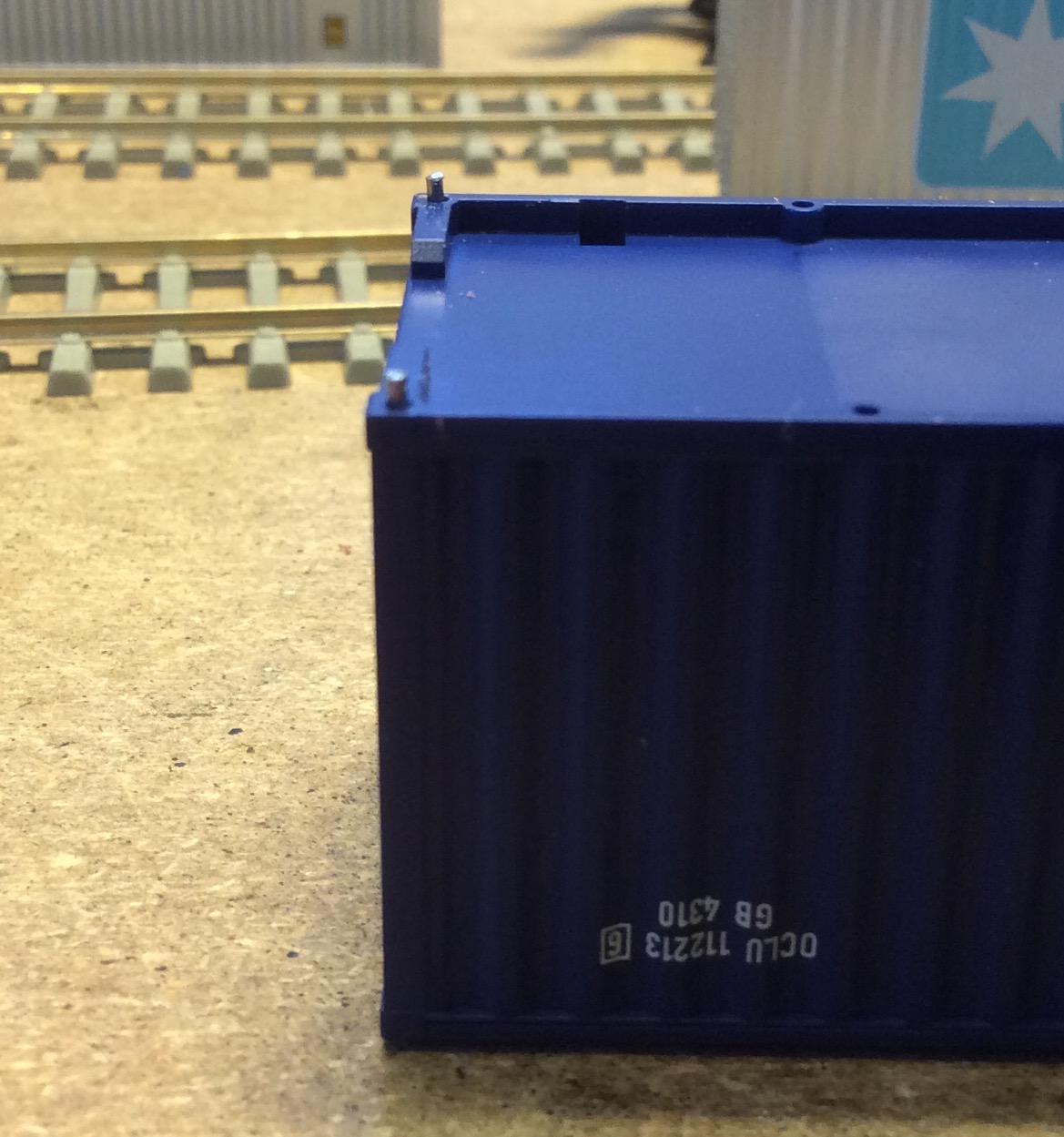

Tap monteret og filet til, her er det 0,8 mm pianotråd, det var kun den første, resten bliver lavet med 0,8 mm Messing, som er nemmere at file i, tappen skal rage ca 0,8-1,0 mm ud fra bunden af containeren

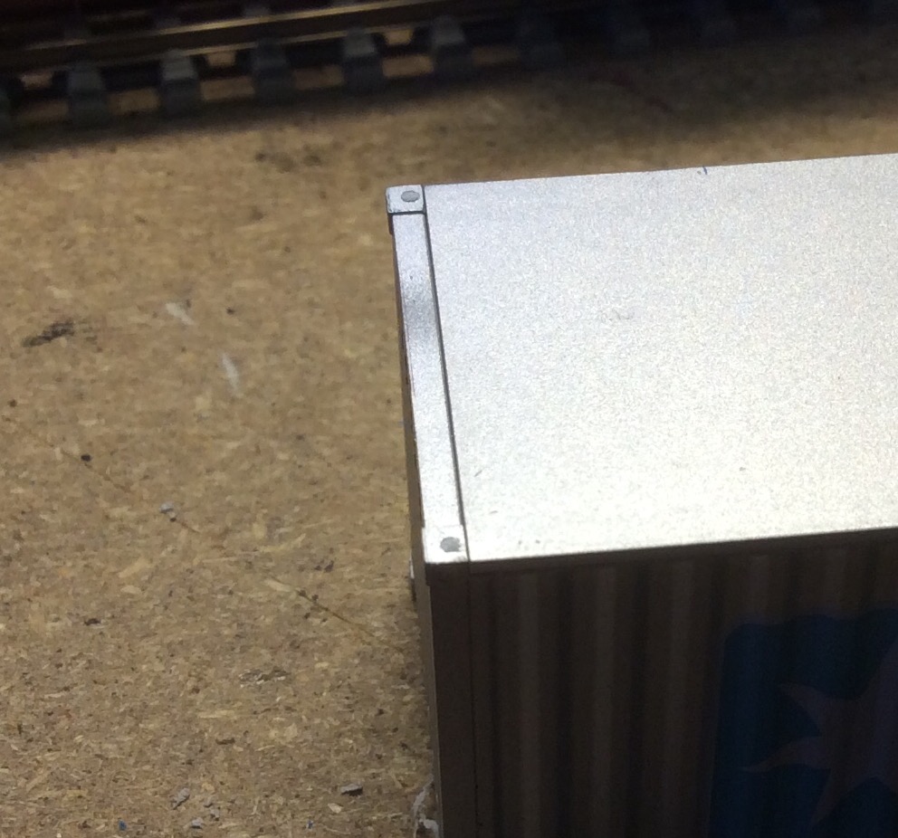

Tap ovenpå containeren skæres af, hullet mærkes op i midt og bores ud med et Ø1,0mm bor, ca 1-1,5 dybt
Så er containerne bygget om og kan nu bruges efter NEM380
