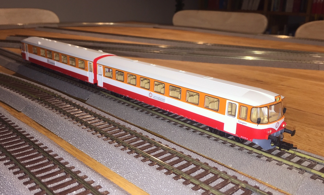

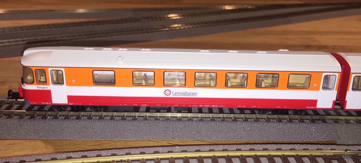

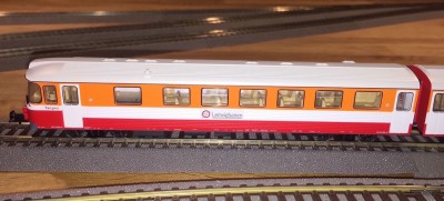

Hej igen og tak for hjælpen begge to. Reset af dekoderen (CV8 = 8) fik mig tilbage til samme tilstand som før jeg begyndte at pille ved indstillinger.
Jeg har nu prøvet at sætte CV 54 = 25 og CV 56 =128 og det giver helt klart en roligere kørsel selvom jeg stadigvæk kan fornemme en tendens til at den ind i mellem hakker en anelse.
Jeg ved ikke om det kan være et problem med strømoptaget da jeg også oplevet at den kan gå i stå ved lav fart henover sporskifter med strømdødt hjertestykke. Som jeg oplever det uden at have pillet overdelene af togsættet så er strømoptaget lavet så den tager strøm fra den ene skinne på den ene boogie og strøm fra den anden skinne på den anden boogie på hver vogn. Er der andre der har oplevet det samme og evt. har ideer til forbedringer?
Jeg har også prøve at ændre lysindstillingerne som foreslået i denne tråd og min oplevelser er at frontlygterne ihvertfald ikke blænder på samme måde som de gør med fabriksindstillingerne. Jeg syntes at jeg et sted så at nogen skrev noget om at interiørbelysningen skinnede ud gennem siderne på vognkassen. Det oplevede jeg dog ikke som værende et problem med VLTJ modellen inden jeg justerede lysindstillingerne, men det kan jo også være at den pga. den mere spraglede farvesætning har fået et tykkere lag bemaling på de steder hvor det kan være et problem.
Mht. den strømførende kobling vil jeg godt advare om at stikket indeni den kan forskyde sig med det resultat at der ikke kommer lys i bivognen, så man skal være opmærksom på at alle benene rammer hunstikket når man kobler sammen. Ellers er jeg enig i at det er en godt løsning på en strømførende kobling.
I nittetæller afdelinge kan jeg undre mig over at pufferne er sorte (de er grå i den virkelige verden http://www.jernbanen.dk/Fotos/Pbane/VLT ... 4_2008.jpg ) når jeg kan se at Odderbane udgaven er leveret med grå puffer. Men det er i småtingsafdelingen og noget jeg nemt lever med. De kan altid få en klat maling ved lejlighed.
Jeg har prøvet at montere Fleischmann Profi koblinger i enderne på toget, men da min prøvebane desværre er med 36cm kurveradius får jeg hurtigt en afsporing med en tilkoblet vogn fordi pufferne rammer mod hinanden. Jeg har bestilt nogle kurvestykker i en lidt større radius så jeg kan få det testet ordentligt af.
Det betyder også at jeg ikke har kunne køre længere stræk med bivognen uden at få afsporinger hvilket er fair nok da Heljan jo selv angiver at den er testet med radius 420m. Når jeg kigger på bunden af togsættet lurer jeg dog på om noget af problemet her kan være at koblingerne ikke kan få frit udsving pga. diverse undervognsdetaljer og pga. størrelsen på indhakket i vognkassen under bunden. SÅ måske kan man få den til at klare mindre radius end end angivet med lidt tilpasning. Jeg vil dog ikke begynde at skære i den som det første jeg tror lige jeg vil nå at lære den lidt bedre at kende og se om der er andre ting der kan have indflydelse på det.
Til slut har jeg vedhæftet et par billeder af togsættet og vil på forhånd beklage de dårlige lysforhold og at de er taget med mobilen. Hvis der er interesse kan jeg prøve at tage nogen bedre billeder i dagslys en af dagene
