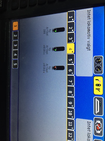

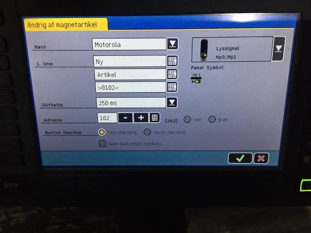

Jeg har sat signalet op i min ecos på denne måde: Jeg når til punkt 7 hvor mit signal skifter mellem rød og grøn.
jeg trykker på signalet , når jeg er på denne skærm:
Men intet sker, den bliver ved med at skifte mellem rød og grøn.
Er der nogen der har erfaring med dette????

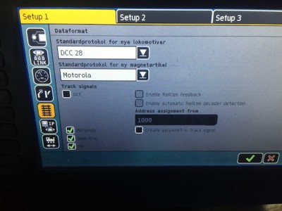

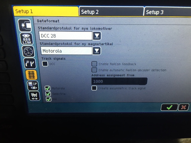

Efter en del søgen på nettet fandt jeg hjælp ESU Ecos forum.
3. Nur zum Programmieren des Signals mit der ECOS / CS 1 muss im Menü "Setup 1" "Motorola" und "Asymmetrisches Gleissignal erzeugen" aktiviert sein und die RailCom-Rückmeldung deaktiviert sein.
Jeg satte min Ecos op som vist på billede og det fungere :)
