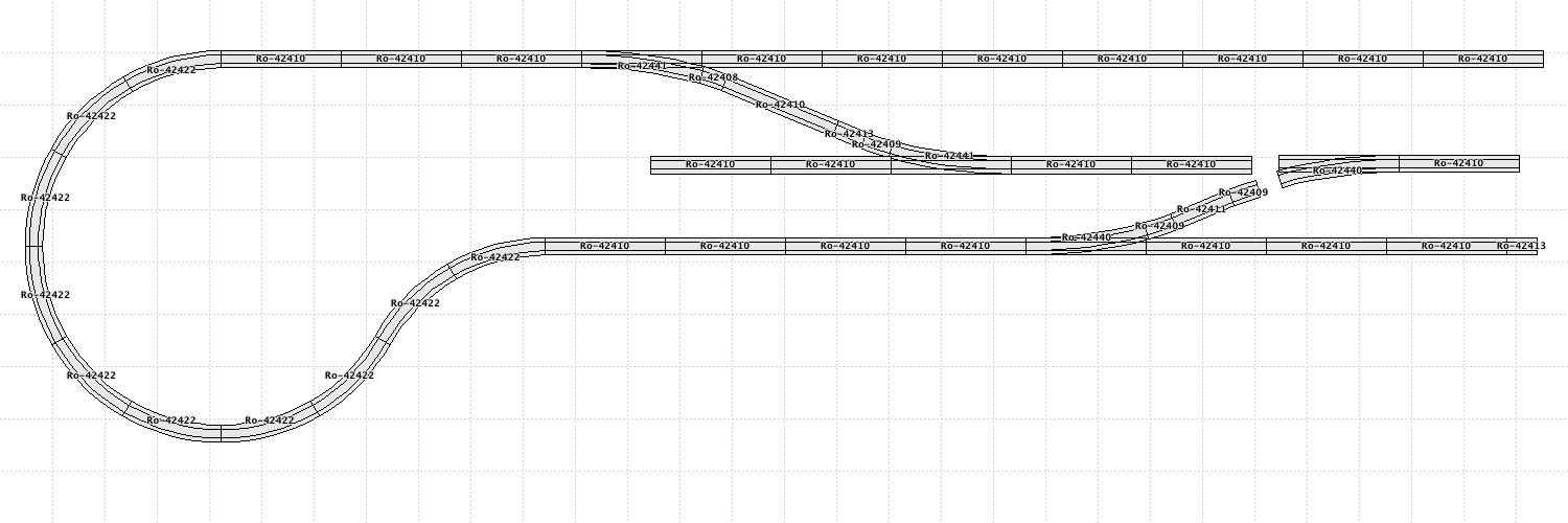

God ide! Her er mit første forsøg i RailModeller. Jeg er ikke sikker på i hvilken retning jeg skal – et niveau?, to niveauer? - "parkerings-spor"? Forslag modtages gerne :)

Fyrmester skrev:God ide! Her er mit første forsøg i RailModeller. Jeg er ikke sikker på i hvilken retning jeg skal – et niveau?, to niveauer?
Jeg ville vælge 2 niveauer, så er der plads til 2 små banegårde i hver sin etage.
Eventuelt med en "Helix" (spiral som den i så ude bagved på modelbanen) i den ene ende, så banegårdene kommer lidt væk fra hinanden. Problemet er stadigvæk din alt for lille plads, men med Roco R3 kan du holde dig indenfor en meters bredde i den ene ende og "kun" have 3,3% stigning.

I Railmodeller har jeg brugt R2 for at spare plads. Er det ok med Helix eller skal det være R3 pga. stigningen?

Fyrmester skrev:I Railmodeller har jeg brugt R2 for at spare plads. Er det ok med Helix eller skal det være R3 pga. stigningen?
Minimum R3 på grund af stigningen.

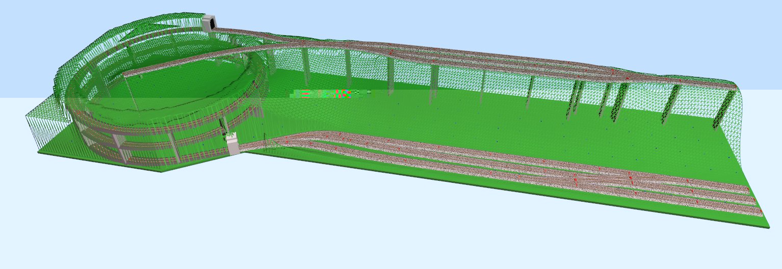

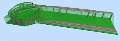

Et forslag:
Første forsøg
Første forsøg
Nederst en "stor station", øverst "bjergstationen" med et stikspor ud til en lille virksomhed.

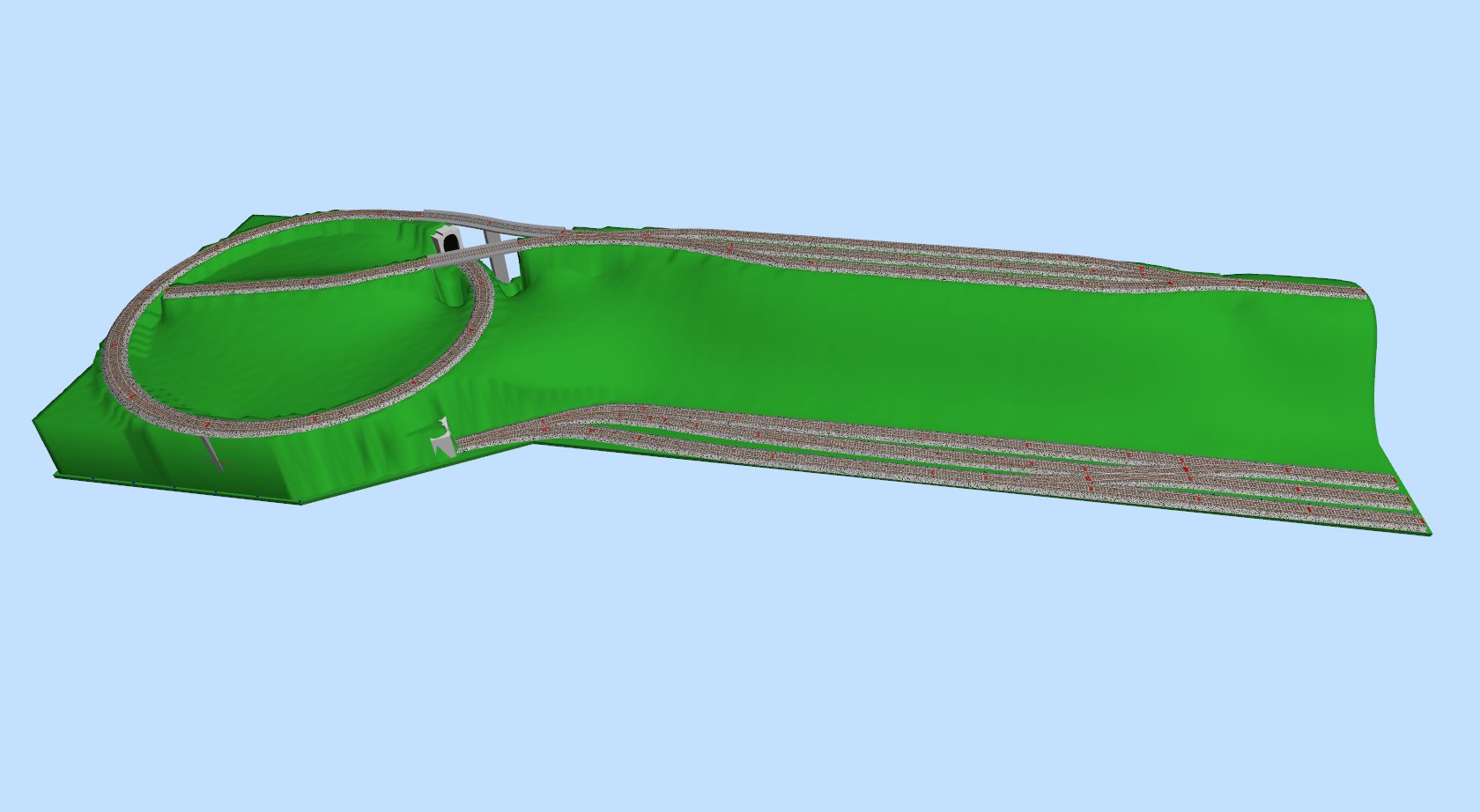

Nu også med broer (hvilket var et krav så vidt jeg husker).
Nu med broer
FEDT, Klaus - SÅ FEDT! Især den med broen!

Det eneste lille "men" er, at jeg ikke lige kan se placeringen af den øverste banegård. Tænker du, at den skal stå på skråningen? Jeg tænker at stationerne skal være små "bjerg-banegårde, både øverst og nederst.
