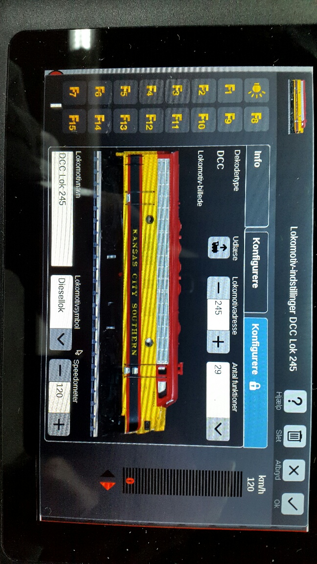

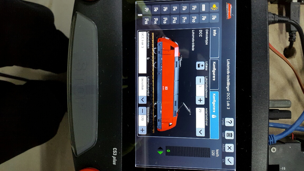

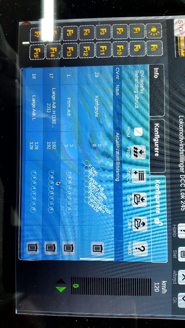

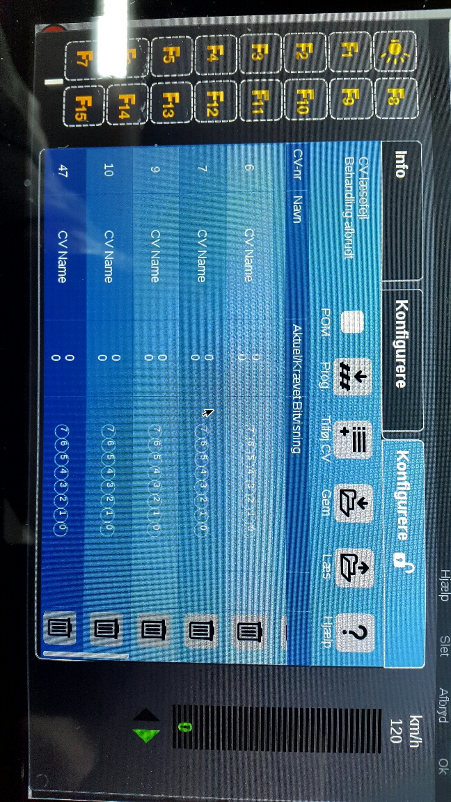

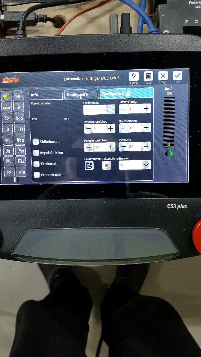

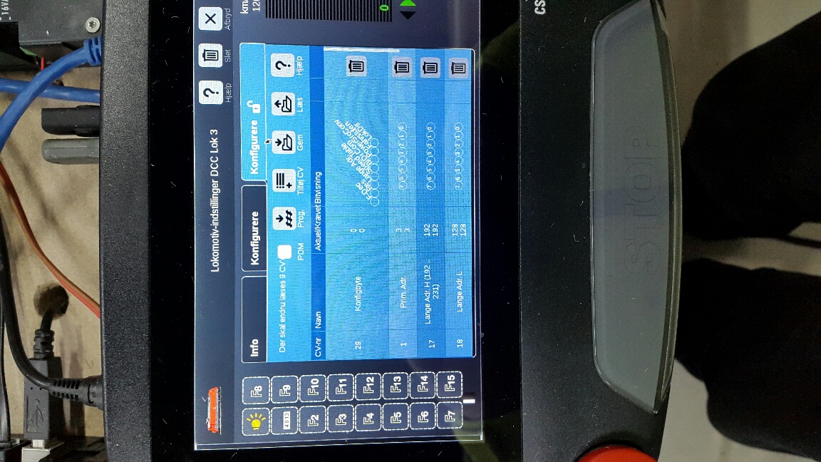

sarby
- Indlæg: 267
- Tilmeldt: 03 jan 2017, 16:52
Re: Nyt Tog
Hej Søren.
Her er et par billeder: MVH
John
