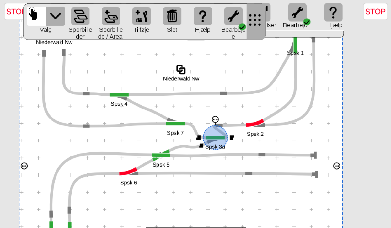

Tak for det. Jeg har haft den smidt på en CS3 med 1.3.3. Løsningen er meget simpel.
Problemet opstår fordi der bag ved dit sporskifte i sporplanen ligger et hjælpeelement. Web appen bliver forvirret over at der ligger to elementer oven i hinanden. Hvis du flytter sporskiftet til side kan du se hjælpe-elementet. Slet det og forbind skinnerne til sporskiftet. Så virker det.

Det gir mening - det er helt sikkert derfor min CS3 pludselig blev en 1.3.2 igen..... Og du har ret - jeg fjernede den ting under sporskiftet - og nu virker det...... Nåede lige og teste det - det virker perfekt - og nu er jeg tilbage på 1.3.2. igen.
