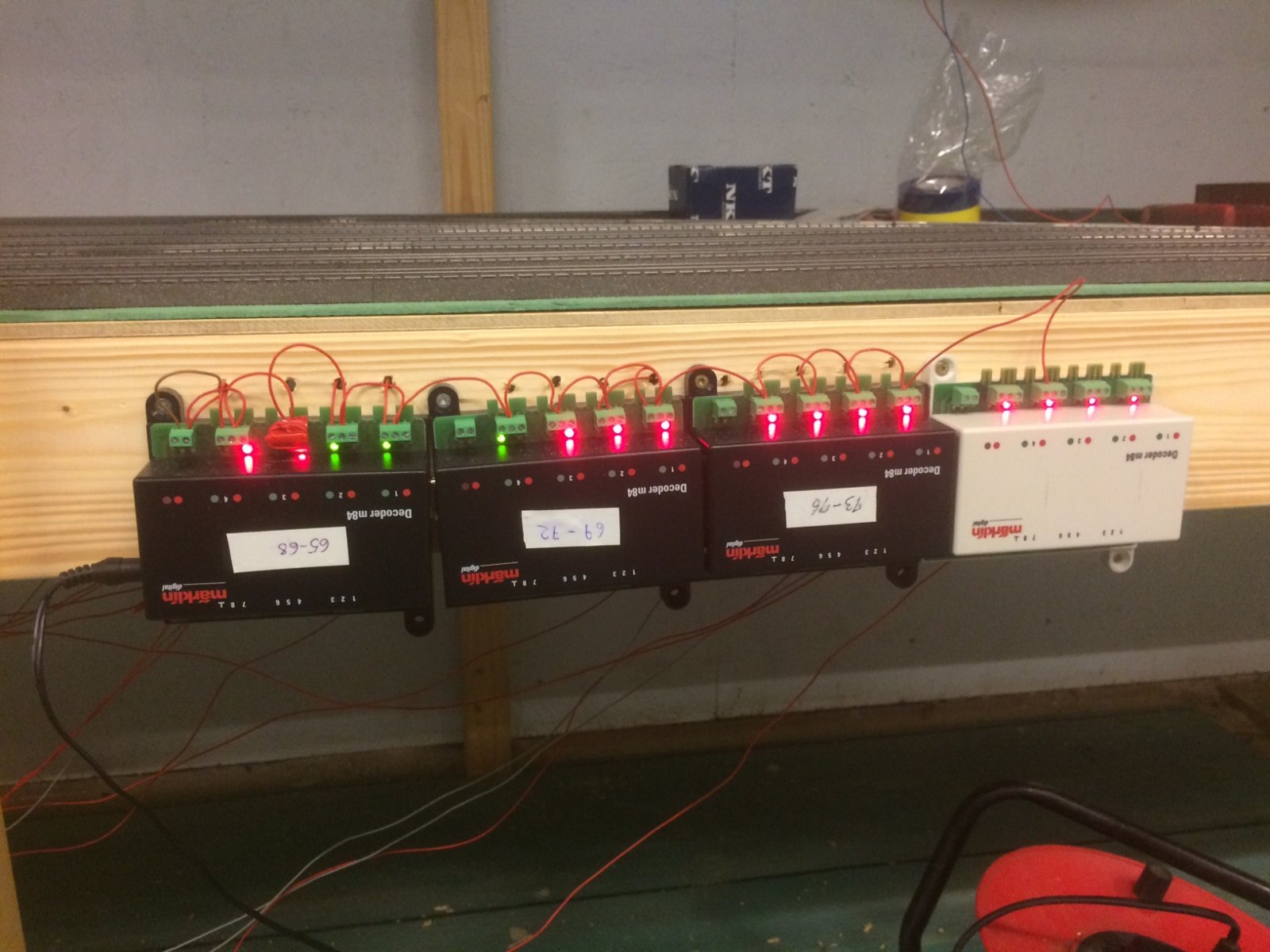

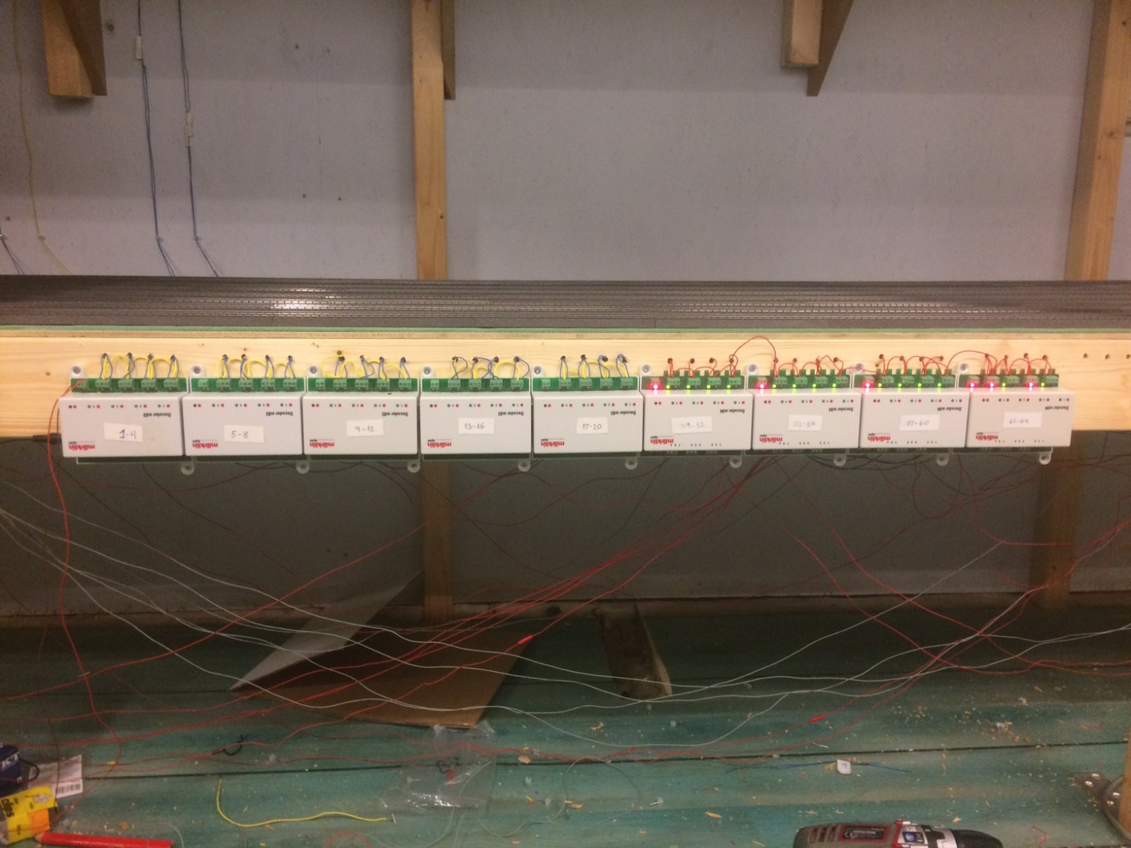

Som lovet sender jeg hermed billeder af vores opsætning]
[attachement=0]Dekodere-2.JPG[/attachment]
De første 5 dekodere i rækken er M83 til sporskifter (adr, 1 - 20), de næste 4 dekodere er M84 (adr. 49 -64)
Den næste række består af 4 stk M84 (adr, 65-80)
Det er underordnet om den dekoder som indeholder adr 65-68 sidder som på billedet (først i rækken på billede 2), eller flyttes så den sidder i enden af række 1 (Billede 1)
Hilsen
Preben
Hilsen
Preben
