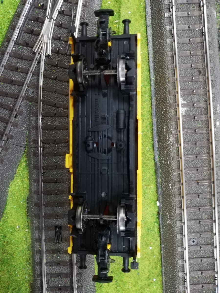

Re: Koblinger
: 16 jul 2019, 11:05
af sarby
Hej.
Her er et billede af vognen!
MVH
John
Re: Koblinger
: 16 jul 2019, 19:48
af Søren
Hej John
Det ligner ikke en Märklin kortkobling. Det ligner nærmere en Relex kobling. Kan du smide et billede af koblingen?

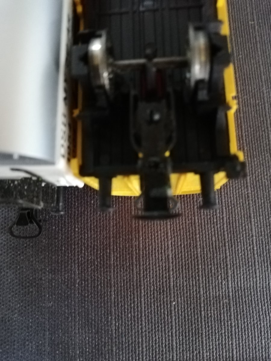

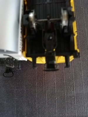

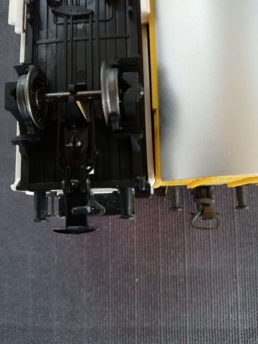

Re: Koblinger
: 17 jul 2019, 10:02
af sarby
Hej.
Her kommer to billeder af mine koblinger:
Håber de kan bruges!
MVH
John
Re: Koblinger
: 17 jul 2019, 10:51
af Søren
Vognen har en Relex kobling. I dag ses de i Märklins Start Up sortiment. De udmærkes ved at de kobler let osv., men de er ikke specielt kompatible med resten af verden.
Märklin producerer et ombytningssæt til den type kobling. Du kan klipse Relex koblingen af og klipse en moderne på. Det burde afhjælpe dit problem.
Varenummeret er 7205 for en kasse med koblinger.
