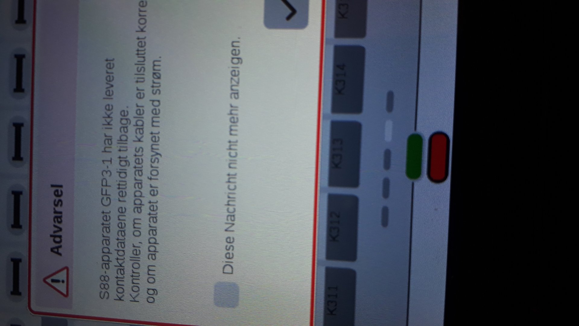

Nu kommer den fejlmelding igen som sidst jeg brugte GFP3-1 ( se den vedhæftede fil)
Kan jeg bare krydse af i den rubrik, så den ikke vises mere eller skal jeg gå tilbage til brug af link S88 ?

Hmmm...
Har du i dine forsøg refereret S88 moduler der ikke eksisterer? Den skriver kun sådan fordi den tror et eller andet skal udlæses, men som den ikke kan.
Gider du gå ind i system indstillinger under GDP og tage et skærmbillede?

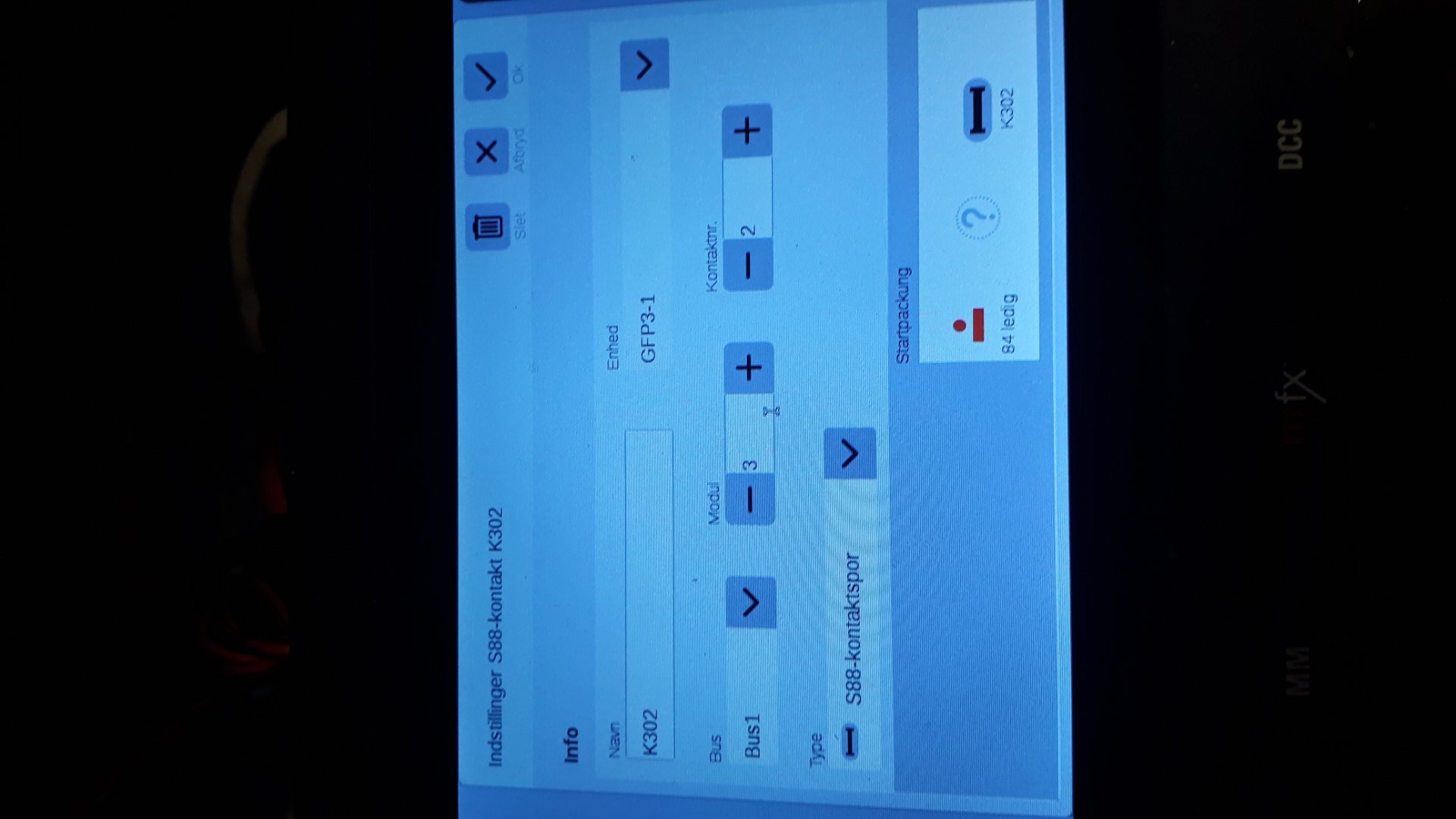

Lindhardtsen
- Stationsforstander
- Indlæg: 86
- Tilmeldt: 20 dec 2015, 21:23
- Skinnesystem: Märklin C Digital med CS3 og CS2
- Geografisk sted: Faaborg
Re: Marklins dekoder M83 driller.

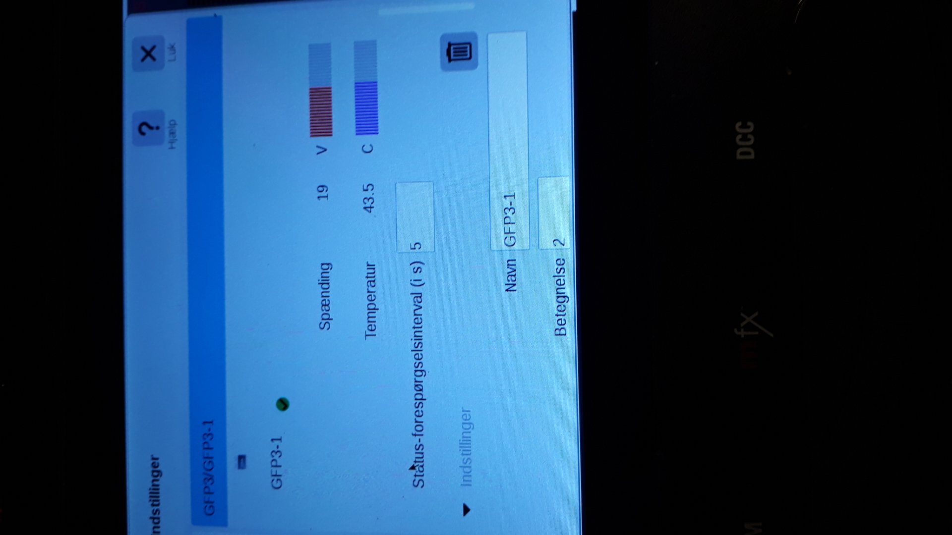

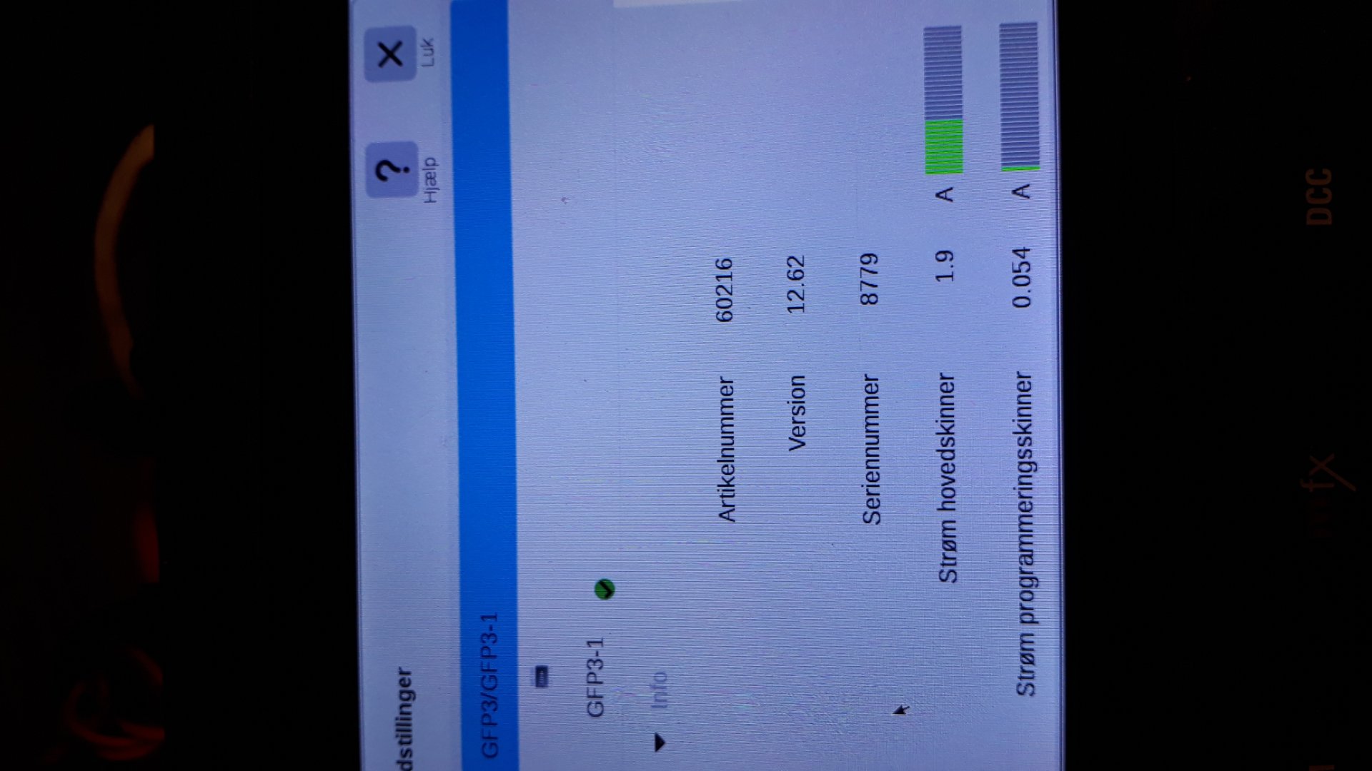

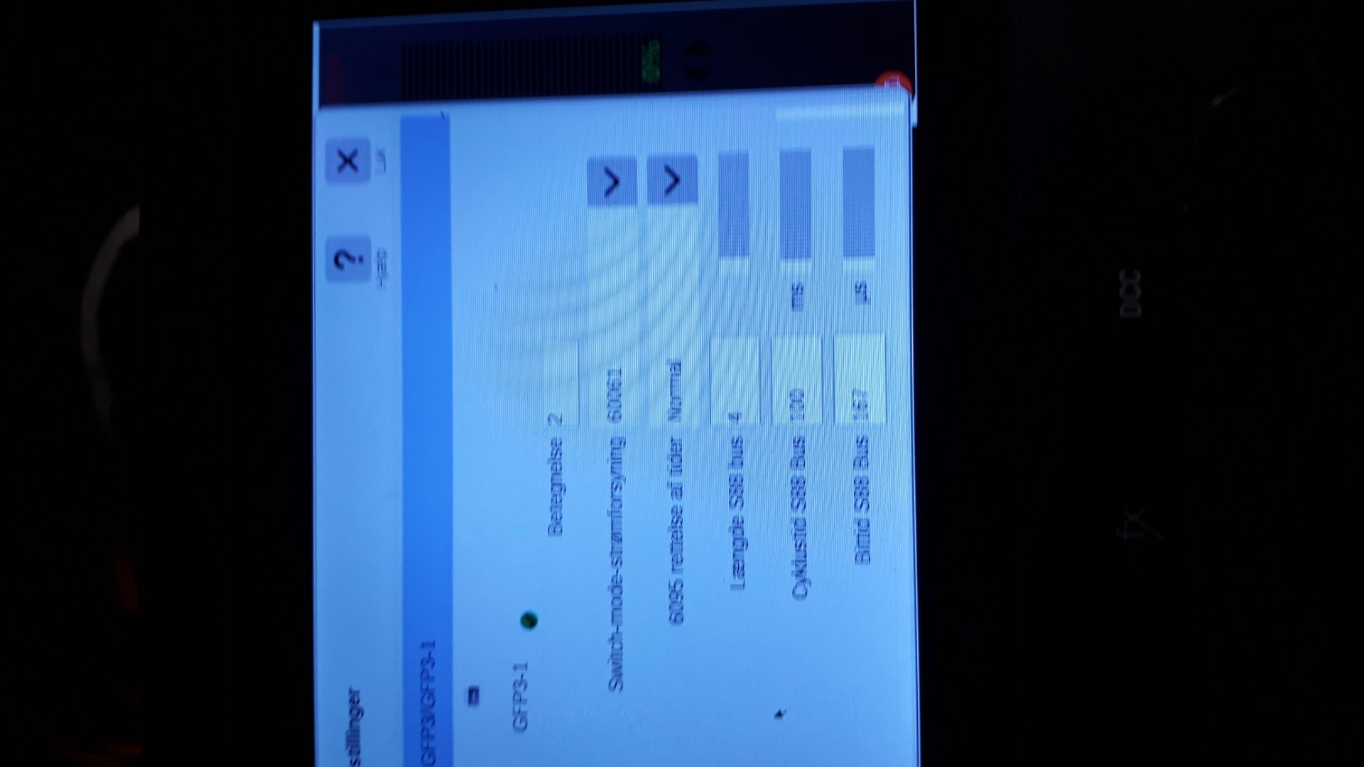

Hej igen Søren.
Her er 3 foto af skærmbillede for GFP3. Håber du kan se hvad det er.
Hilsen Henning.
Hilsen Henning.

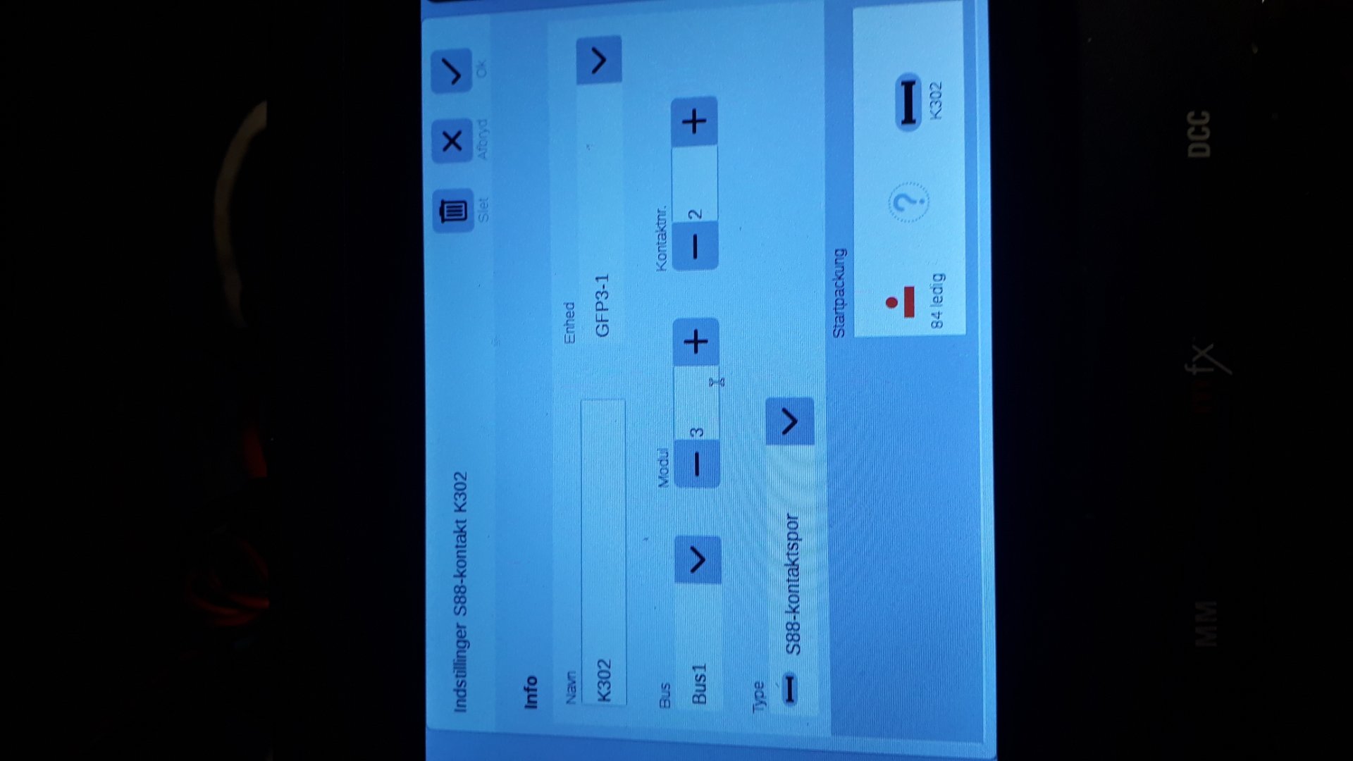

- Indlæg: 5469
Har du nogen s88 kontakter der refererer til din GFP?
Gå dem igennem en efter en og se om der er nogen der refererer GFP'en.

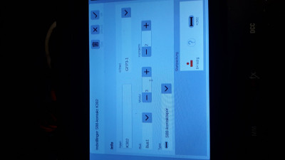

Nu bliver jeg da noget i tvivl.
Du skriver om jeg har nogen S88 kontakter der refererer til GFP, det gør de alle, da jeg jo ikke bruger L88 mere, jeg er gået tilbage til
GFP3. Jeg har sendt et foto også. Noget jeg er i tvivl om er den lille box ,der vises neden under info, her står, ved nogen"Startpakning "og andre "godsbanegård" jeg arbejder ud fra Godsbanegård men hvordan kommer de med? Alle S 88 kontakter viser de samme info.
Håber du kan se hvad jeg gør forkert.
Henning
