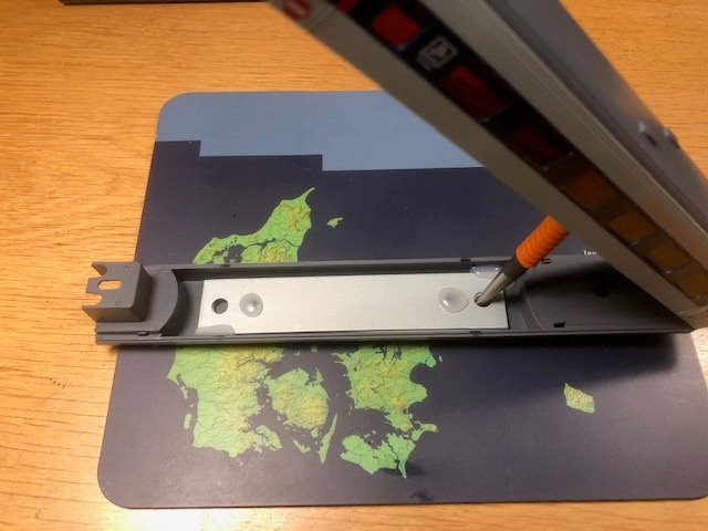

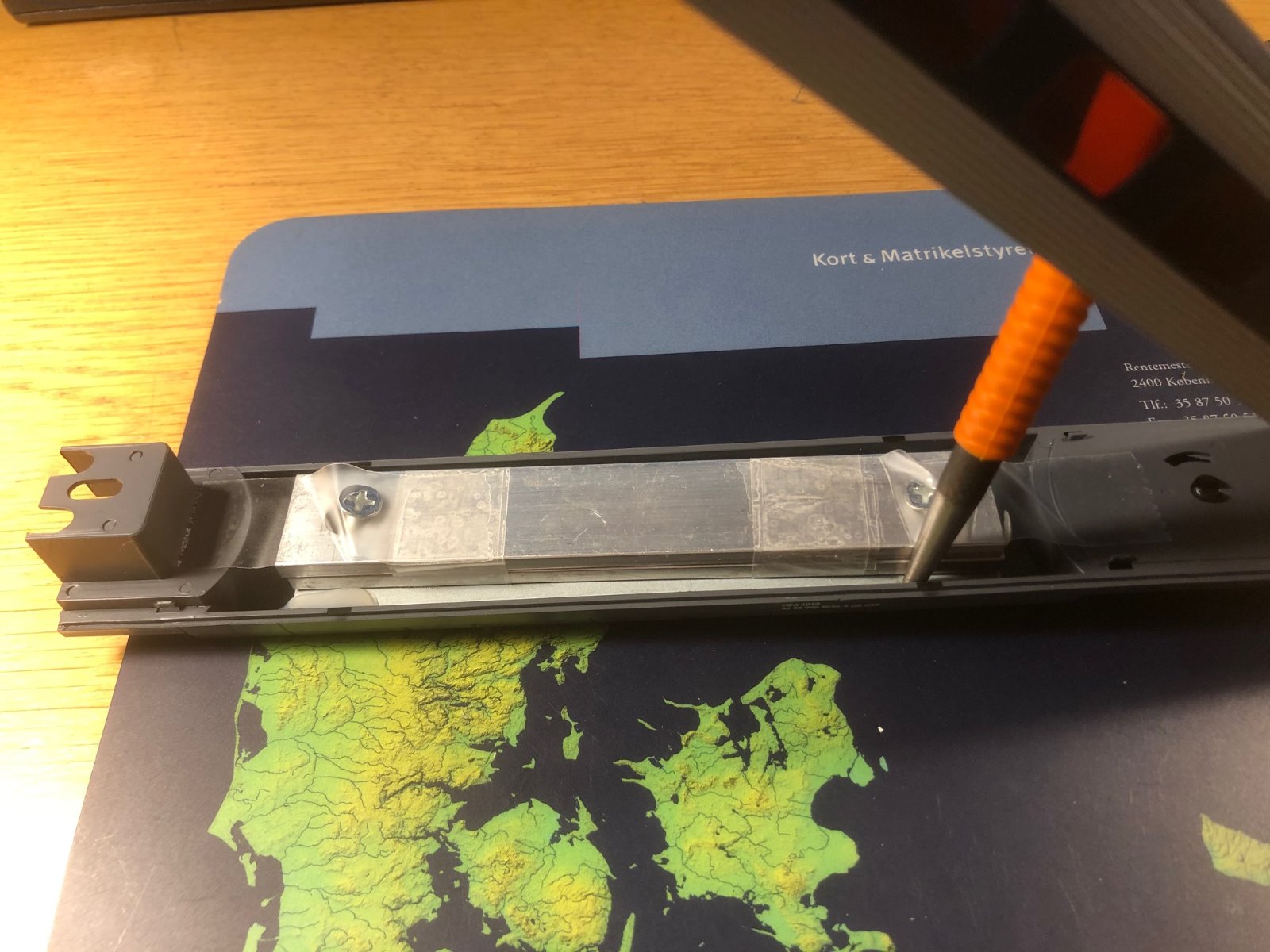

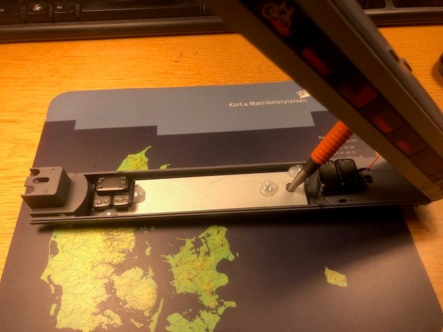

Har nu monteret den ekstra vægt (54 g) i MF delen uden slæbesko, som nu vejer 218 g mod før 164 g.
Det viser sig, at der faktisk er monteret ekstra vægte i MF delen med slæbesko (den vejer 204 g) - se fotos.
Det er da underligt, at Heljan ikke har monteret den ekstra vægt i begge MF dele - jeg vil nok reklamere over dette :-(
I går under prøvekørslen kørte toget faktisk meget bedre både forlæns og baglæns med meget få afsporinger, så tak til Rene for tippet.
Har også bestilt et værktøj i Tyskland til at justere hjulafstanden ned til de 14 mm, som det er blevet foreslået af Klaus.
Men måske bliver det ikke nødvendigt.
Nu mangler jeg kun de manglende stifter til koblingselementerne for at kunne montere disse på motortoget og sammenkoble med mine 2 dummier, som parentes bemærket ikke har nogen ekstra vægte monteret i MF delene.
Jeg er slet ikke tilfreds med Heljan i dette forløb - de har ikke leveret varen.
Jeg ved ikke om I andre har haft tilsvarende negative oplevelser med Heljan?
