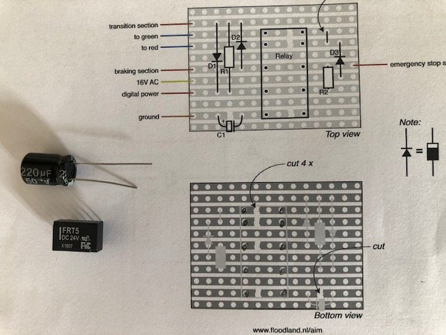

Opmuntret af jeres svar, er jeg gået i gang med at bygge bremsemoduler efter Floodland-opskriften. Men jeg kan ikke få dem til at virke. Ligegyldigt hvad jeg gør (rød eller grøn), kører toget upåvirket frem til "emergency break" og stopper der. Dvs nedbremsningsfunktionen virker ikke og der er aldrig strøm i emergency-afsnittet.
Måske har du - eller andre - noget elektronikforstand, som jeg ikke har. Jeg har en testopstiling bestående af Märklin K83 og Signalmodul og 5 adskilte sporafsnit: Indkørsel -> Transition -> Braking -> Emergency Stop -> Udkørsel. Det fungerede fint med det Märklin mfx-lokomotiv, jeg bruger til testen. Jeg har udskiftet Signalmodul med Floodland-modul, og det kan jeg ikke få til at fungere.
Dette er Floodlands "BoM":
R1, R2: 1.5 K Ohm
D1, D2, D3: 1N4002
C1: 220 µF 40 Volt
Relay: 2 x switch, bistable, 24 Volt
Først spørgsmål til komponenterne:
Jeg bruger 1N4007, eftersom jeg havde en stak af dem liggende. Er det OK ?
Her er et billede af byggevejledning og relæ, kondensator, som jeg bruger - er de komponenter OK ?
Skal relæet vende i en special retning (op/ned) ?
Jeg har prøvet at vende D3, som Floodland-gutten anbefaler ved problemer. Uden at det ændrer noget.
Mht tilslutninger):
  • transition-, braking og emergency stop -section giver sig selv mener jeg: til de 3 bremse-sporsektioner.
  • digital power og ground tager jeg fra K83 udgangen til "næste K83"
  • 16V AC samt "to green" og "to red" tager jeg fra en K83-udgang.
Er mine tilslutninger korrekte ?
PS; Og så har jeg brugt en del tid på at kontrollere lodninger og forbindelser. De burde efterhånden være i orden... :-)
VH Kresten

Det er meget afgørende at du har 100% styr på hvordan det relæ du bruger skal forbindes.
Inden du lodder det i printet bør du teste at du kan få relæet til at skifte. Normalt kan man høre når det skifter.
Dernæst skal du kontrollere med et universal instrument at relæet skifter som du forventer; d.v.s finde ud af hvilken terminal der er fælles på kontakt sæt 1 og hvilken der er NO (Normal Open) og NC Normal Closed for kontakt sæt 1. Dernæst samme øvelse for kontakt sæt 2.
Kan du få relæet til at skifte? (klikker det)
Hvilken type relæ bruger du?
