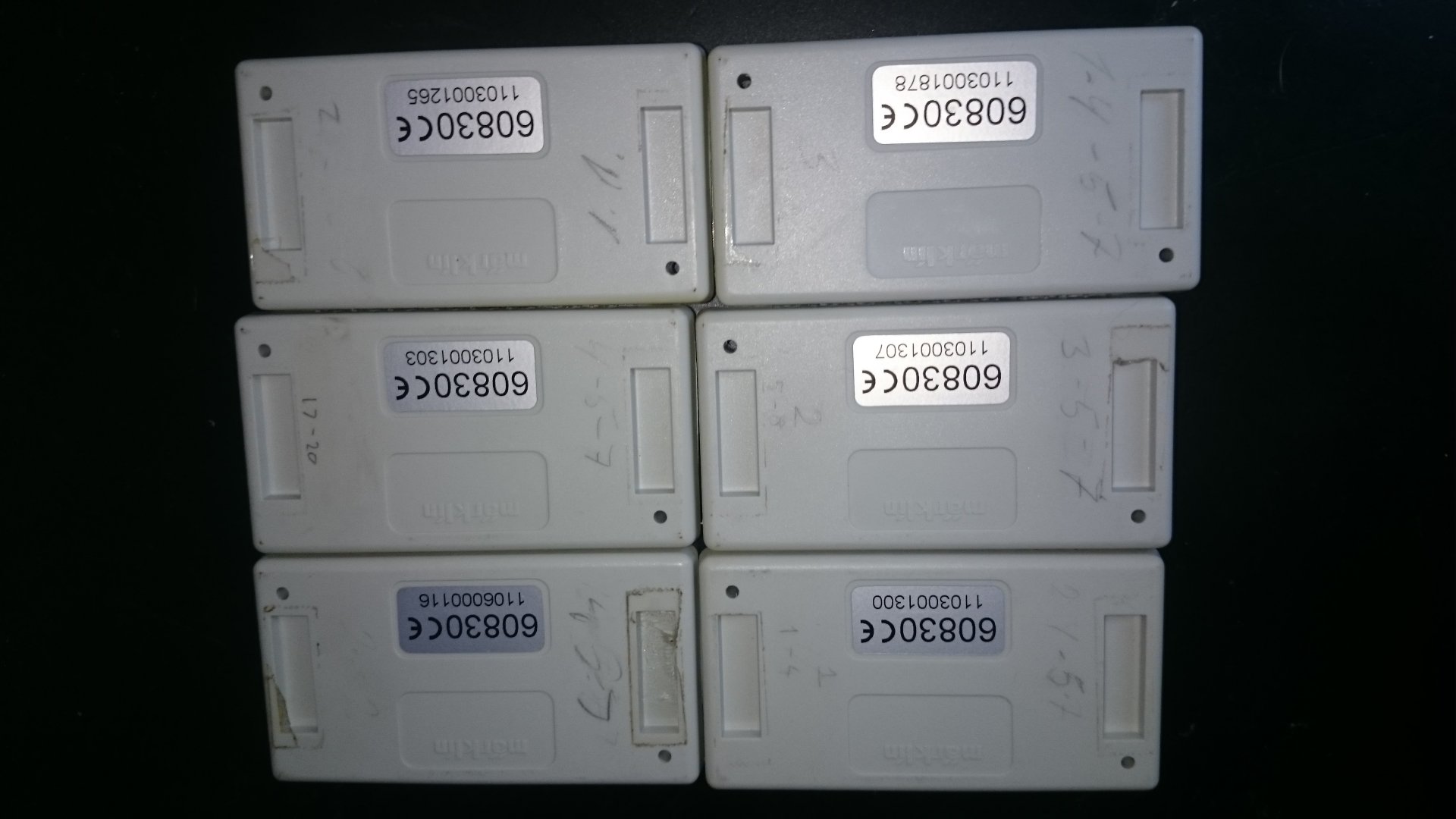

Ulrik, jeg kan ikke se at du har nævnt hvilket Märklin varenummer dine k83 har.
Normalt når man betegner en Märklin sporskifte dekoder med k83, så er det den gamle type (6083) som kom frem en gang i slutningen af 1980'erne og som er hvid. Der er dog kommet en nyere udgave der har nummer 60830, som blot er tilpasset Märklins nye stik type, men som virker som 6083.
I dag findes der en ny type Märklin sporskifte dekoder der betegnes med m83 og kan have nummer 60831(grå) og 60882(sort). m83 med numrene 60831 og 60832 kan både køre MM og DCC. m83 med nummer 60832 (sort) kan desuden udnytte mfx protokollen i forbindelse med oprettelse på CS2 og CS3.
Kunne det tænkes at din "k83" er en sort 60832? Det kunne måske forklare hvorfor det ikke virker som vi forventer.

Det er 60830.
Og de virker stadig sammen med MS2.
Og har virket sammen med CS2 indtil nu...

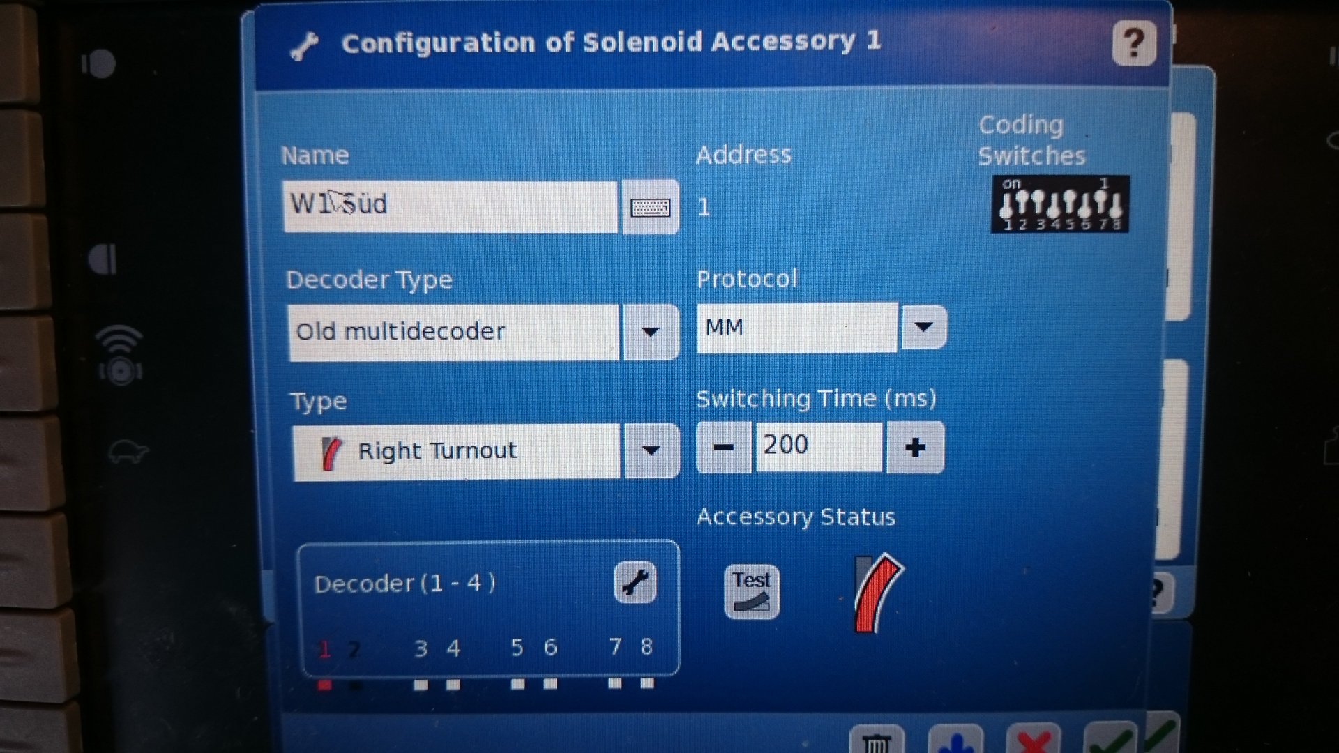

Hvad sker der hvis du sletter dekoderen i din CS2 og opretter den igen?
