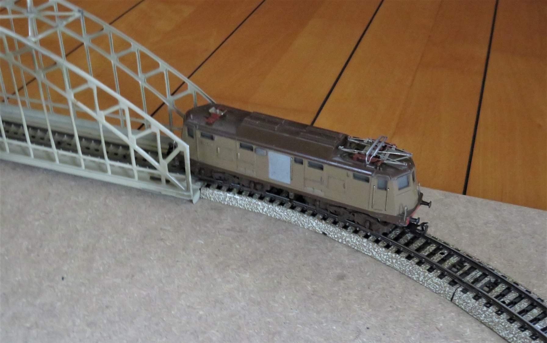

Nåe, jeg fik maskinen til at køre rigtig fint på en analog M-bane, blot med en ny slæbesko og hæfteringe. Den gamle motor kører forbavsende fint og uden mislyde efter afrensning. Desværre halter den, som frygtet, noget pga af de skæve hjul.
Nu har jeg i første omgang fundet nye hjul, pantografer og hvad der ellers mangler af smådimser. Jeg regner med at næste step bliver en lokpilot4 ombygning, blot som en ongoing test, inden jeg beslutter mig for den videre skæbne for italieneren.
