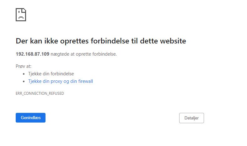

...og det er det som ikke virker? Eller kan du godt se den side?
Hvis du ikke kan se siden, gider du så smide et screenshot af browserens fejlbesked?

Det er det hele der ikke virker, når jeg forsøger at tilgå CS2´ens webserver får jeg beskeden om at jeg er blevet nægtet forbindelse, og mine apps på bærbar og telefon kan ikke finde min CS2 på netværket

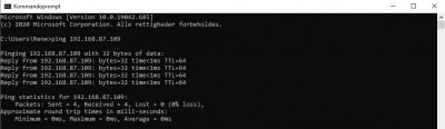

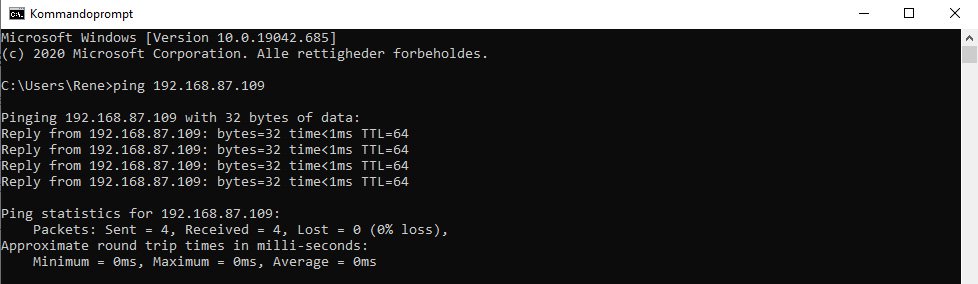

Hvis du kan pinge CS2'eren, så er der hul igennem og så skal det virke.
Det er derfor vi efterspørger et screen shot af browserens fejlbesked, da det kan fortælle noget om hvorfor det ikke virker. Andet end "virker ikke", som ikke hjælper os videre.

Hej er fejlmeddelsen jeg får. når jeg forsøger at tilgå CS2ens webserver,
Og et billed af når jeg pinger CS2ens ipadresse
Og som sagt kan mine Märklin apps på telefon og bærbar heller ikke "detekte" min CS2.
