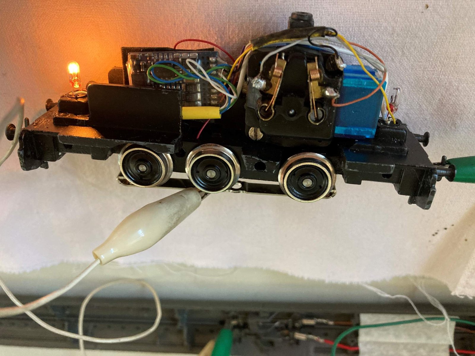

Nå, men jeg brugte en times tid mere i laboratoriet. Fandt en skrue der var lidt kortere. Og lavede en lille fuld farts test, med et par prøveledninger.
Og hold da op nu var der kun en behagelig summen fra transmissionen ved fuld fart - Fruen synes jeg så umanerlig glad ud...
Men, men da jeg så monterede topdelen startede den umanerlige larm igen ??

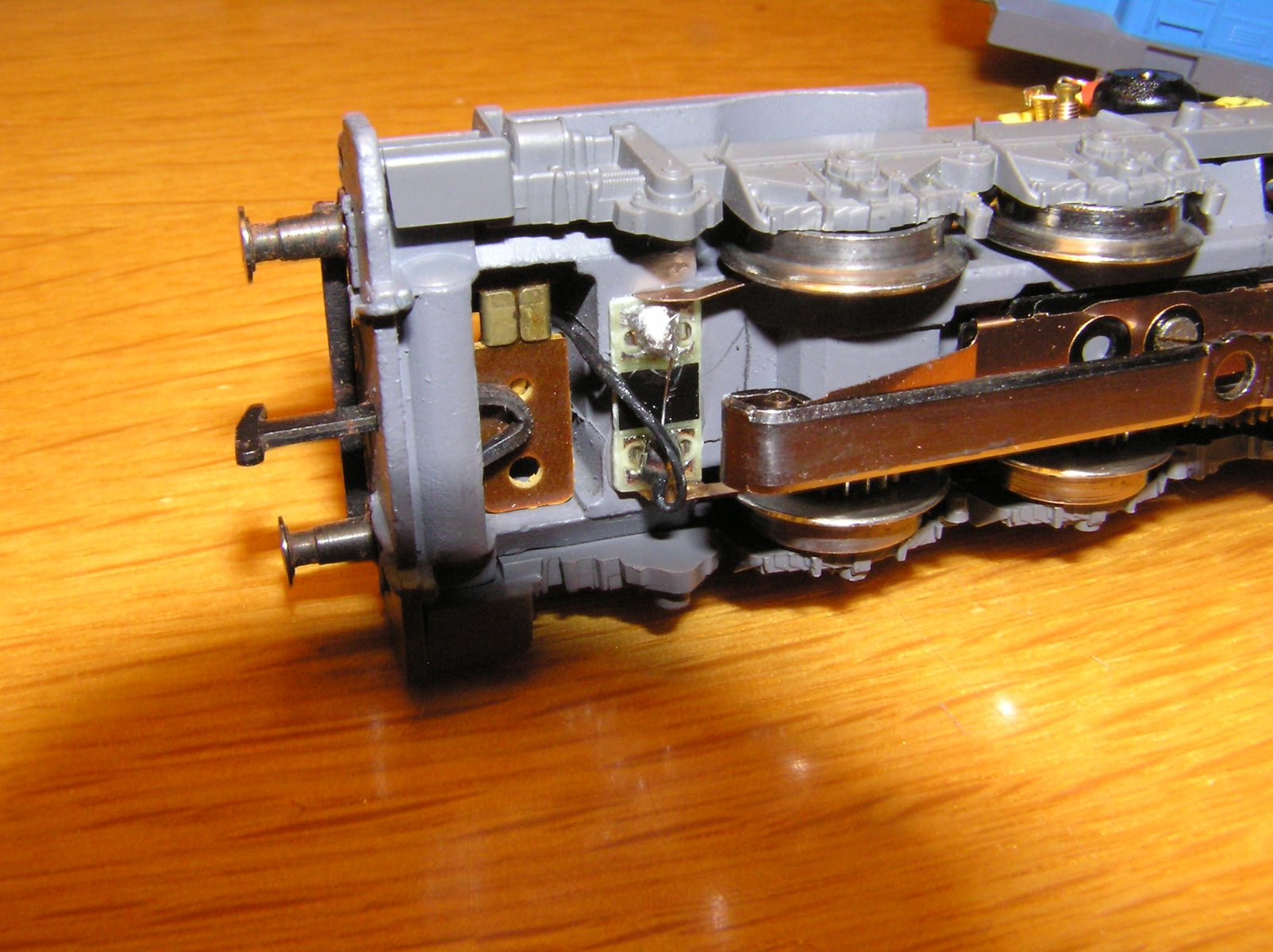

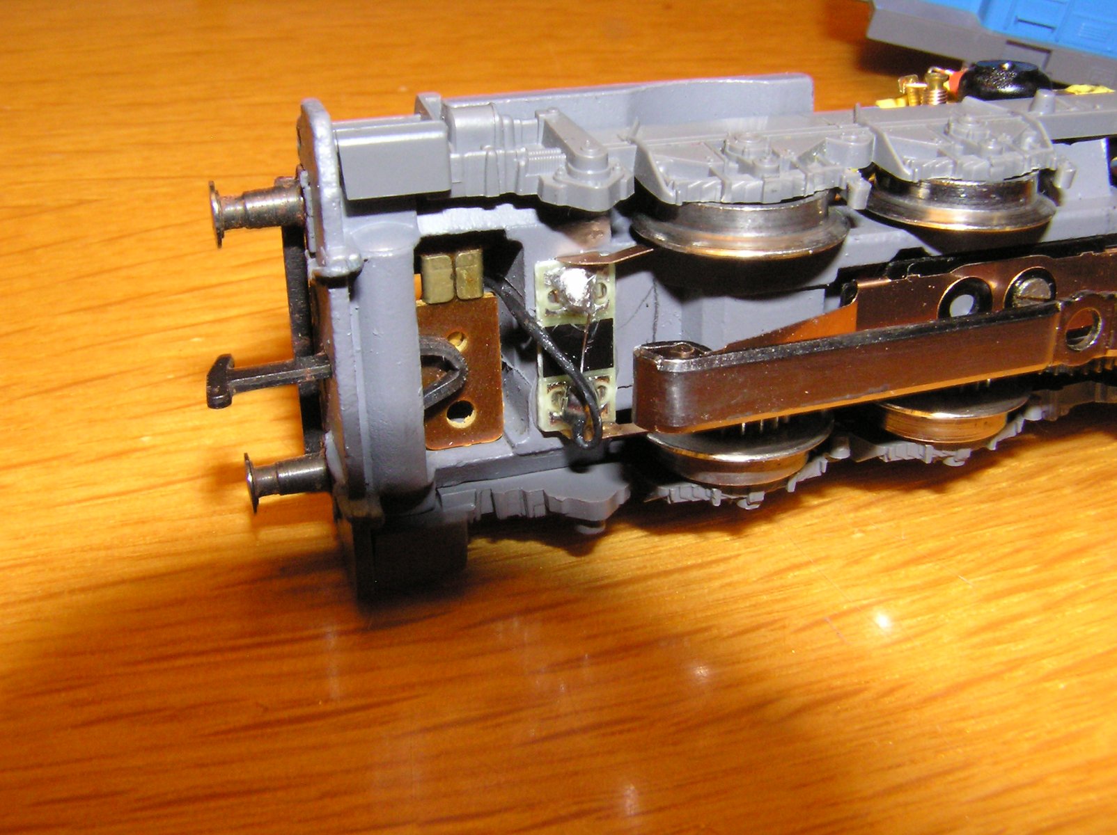

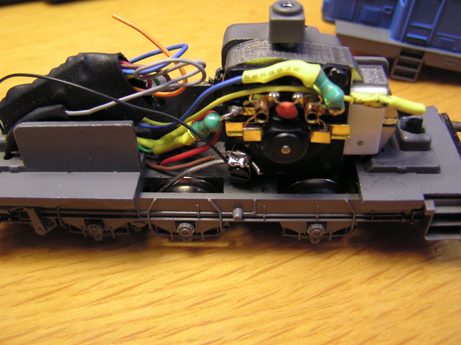

Vil lige lægge nogle billeder af min ombygning af 3078 til 5 polet, ved brug af et Märklin ombygnings sæt. med medfølgende dekoder.
men den kørte stadigvæk ikke helt godt, så jeg limede en ESU 50707 på undersiden, loddede 2 ledninger fast og ført op til stel, nu kører den som en drøm.
