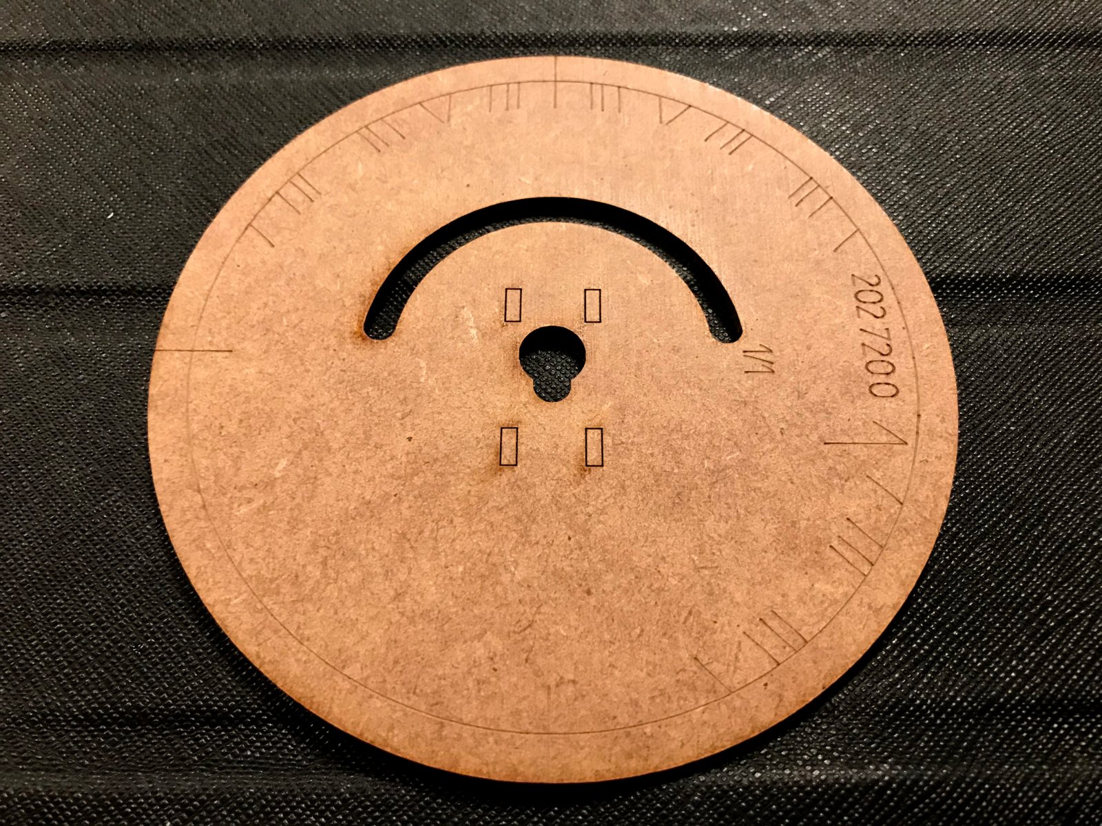

Faller skriver at den Max kan dreje 90 grader 8-) Fejlkøb, æv.

Jeg blev lidt nysgerrig og har så fundet brugsanvisningen på Faller´s hjemmeside til omtalte drejeskive 120276.
Ja der står godt noget om 90 gr., men der er en udskæring i bunden som jeg antager styrer/begrænser udsvingene for servomotoren.
Har ikke forstand på den slags, men tænker kan man ikke ændre udskæringen så den passer til dit behov ? Måske det fører en masse andet bøvl med sig, men det blot lige en tanke jeg fik.

Det er rigtig nok med udskæringen, men jeg kører med servodrevet inden det er monteret og kan kun få det til at dreje 90 grader, hmm underligt :-(

Det er lige netop det jeg havde tænkt mig bare med et lokomotiv :-) Jeg bruger trykknapperne på faller dekoderen til programmering efter brugsanvisningen, men den drejer kun max 90 grader. Der ligger et klip på YouTube hvor der bliver vist hvordan man programmerer servodrevet, men det drejer også kun 90 grader.
