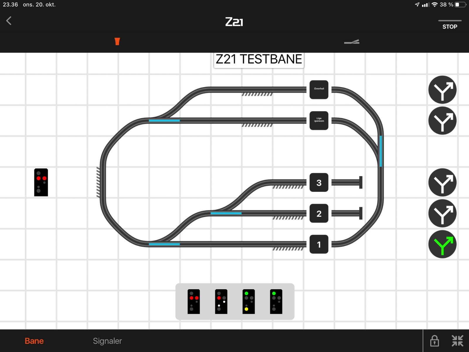

Med Z21 og Z21 signal DECODER (ikke ESU!), kan man i app, trykke på det enkelte signal og vælge, hvilket signalbillede der skal vises, som på billedet herunder, hvor jeg har trykket på signalet ude til venstre.
Når jeg trykker på signalet, kommer der valgmuligheden frem i den lille grå boks i bunden.
Desværre findes de danske signaler ikke til Z21 signal DECODER (endnu - Roco kender problematikken og har fået tilbudt hjælp).
Uden understøttelse af danske signaler i App og direkte på dekoder, bliver det næppe til det store salg af Z21signalDECODER her i Danmark.....
Alternative veje er at oprette otte trykknapper ud for hvert signal med tekst ved siden af.
Så kan man få de 8 signalbilleder, men det er sgutte en ret "sexet" løsning, hvis du spørger mig.

moppe skrev: 20 okt 2021, 23:44
Så vidt jeg ved, er det lige nu ingen centraler der direkte, eller via tablet betjening understøtter danske signaler. Havde det bare været tyske du ville bruge, så......
