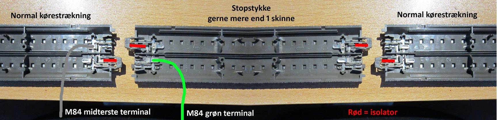

Indlæg: 4856
Re: Problem med L88 og K84
Giver dette mening for dig?
NU burde du kunne stoppe et tog og starte det igen ved at skifte udgangen på din M84 (ved hjælp af CS3).
Når du kan det, kan vi kigge på automatikken bagefter.
