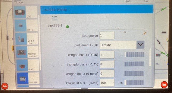

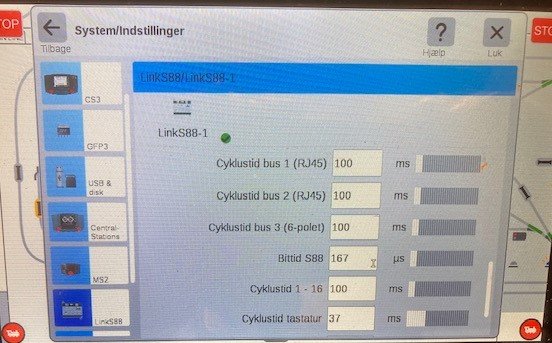

Hej igen,
Tak for det uddybende svar. Jeg kan dog ikke rigtig få det til at give mening fordi, efter opstart virker alt perfekt, og der er ingen timeouts i loggen. Efter en tid (tiden varierer) opstår der så timeouts,. nogen gange er det blot en enkelt timeout, og alt fungerer stadig, efter nogen tid opstår der igen timeouts, og det bliver flere og flere hændelser sem melder timeout, og afviklingen af div. hændelser bliver langsommere, for til sidst slet ikke at køre. I dette tilfælde fungerer intet (bortset fra at alle tog fortsat kører) det er ikke længere muligt at aktivere magnetartikler m.m.
For mig virker det som om at Links88 og S88 stille og roligt holder om med at fungere, men det undrer mig at når jeg ser på Sporplanen, så skifter besat/fri som det skal, men enten sender LinkS88/S88 ikke status tilbage til CS3, eller også reagerer CS3 ikke på tilbagemeldingen.
Jeg har en Links88 som sidder på Bussen, og en S88 som sidder på Bus 1 stikket på Links88.
Er der en af div. indstillinger der skal ændres (se vedl. billeder)
Preben

Indlæg: 5293
Re: CS3 langsom død
Det vil dog være svært at teste i praksis, da hele blokstyringen jo styres af tilbagemeldinger.
Det er muligt, men du vil jo gerne have problemet løst ikke? Det eneste du skal at koble det fra, køre med nogle tog, og se hvad der sker. Det burde være muligt uden blokstyring. Sæt sporskifterne, så der kan køre lidt tog rundt.
Se hvad der sker.
Pas i øvrigt på med at låse dig fast på at "time outs" fra hændelserne i loggen er problemet. Hvordan ved du at det er tilfældet? Der kan også opstå timeouts på udlæsninger uden at det er et problem, da systemet læser ud med få milisekunders mellemrum. Hvis vi leger at timeouts er årsagen til problemet, hvilke hændelse er så den første der får timeout? Er det forskelligt? Har du hændelser som kører i "loop"? Altså hvor du benytter "loop" makroen.
Har du i øvrigt skruet på indstillingerne for hvor ofte der udlæses? Hvis ja, så sæt dem tilbage til de originale indstillinger.
I øvrigt: Det er CS3 der læser status på tilbagemeldingsmodulerne. Modulerne "sender" ikke noget til CS3.
