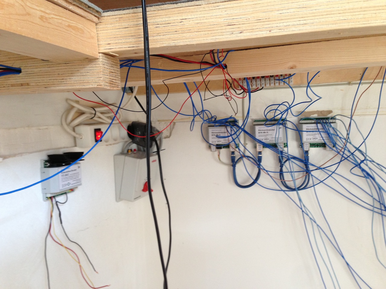

Hvis du kan se bort fra lednings rodet, så er her et foto af min installation.
Kablet fra dekoder til ecos er et s88 kabel og dekoderen er herfra:
http://www.ldt-infocenter.com/dokuwiki/ ... de:rm-88-n

Du husker at ECOs ikke har elektrisk forbindelse mellem kørestrøm og S88 bussen - og at du dermed skal have en ledning fra "masse" skrueterminalen (den ved siden af terminal 1) og så over til den anden yderskinne?

Jeg tror ikke vi finder ud af hvorfor der kom en kortslutning, den er i hvert fald væk nu.
Jeg fandt ud af, at jeg skal skære alle mine "broer" for at isolere den ene skinne. Det betyder så at jeg skal have alle mine skinner af igen, hvilket bliver et kæmpe arbejde.
Men det er der jo ikke noget at gøre ved.
Tak for hjælpen :)
