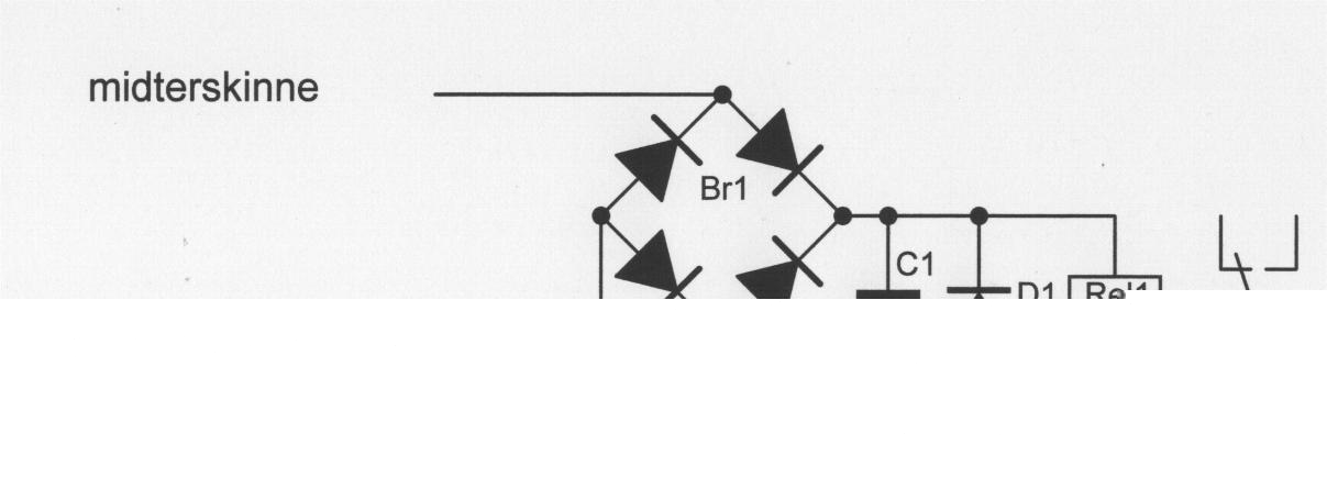

gert
Indlæg: 570
Tilmeldt: 30 jul 2011, 15:22
Geografisk sted: Aalborg
Re: Relæer
Indlæg af gert »
Hej Steff
her er så "den nemme løsning" så du kan gøre som du plejer med et isoleret skinnestykke. Se vedheftede diagram.
Ulemper:
- bruger "digitalstrøm"
- skal bruge et 16 - 18V relæ - det kan være svært at finde til en fornuftig pris. Kan dog godt klares med et 12V relæ og en modstand, men det vil let
øget forbruget af "digitalstrøm" yderligere.
Alternantivt en løsning med lidt mere elektronik (optocoupler, transistor m.v) for at kunne "gøre som du plejer" Det kræver så en DC forsyning på anlægget alternativt et ensretterkredsløb på hver eneste enhed. Fordelen er så, at forbruget af "digitalstrøm" bliver forsvindende lille.
Hvor mange enhder er der tale om?
Gert
spor besat f Märklin 1.jpg (40.89 KiB) Vist 6360 gange
deltag i DMJUs konkurrencer!
